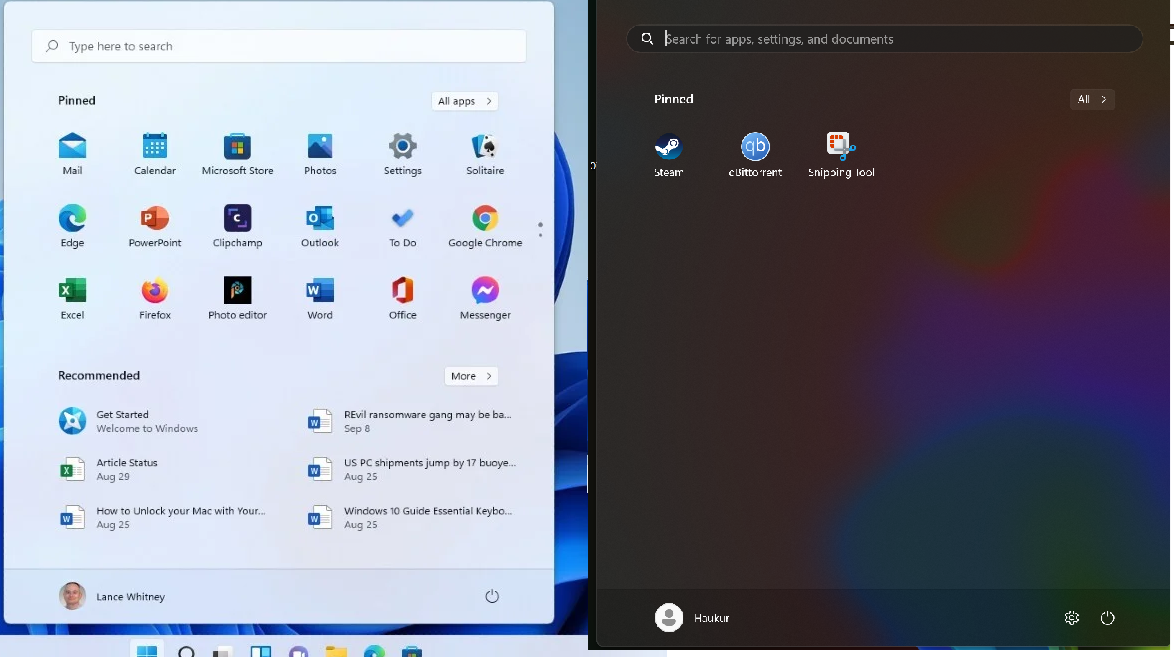

Mitt uppáhalds trix sem ég fann út nýlega fyrir Windows 11: ef að þú breytir útgáfunni á Windows yfir í Windows 11 Enterprise með t.d. MassGravel og ferð síðan í Group Policy Editor > Computer Configuration > Administrative templates > Start Menu and Taskbar og setur "Remove Recommended section from Start Menu" í Enabled þá losnar þú við þennan leiðinlega "Recommendations" flipa neðst í start.
Samanburður:
Samanburður:
