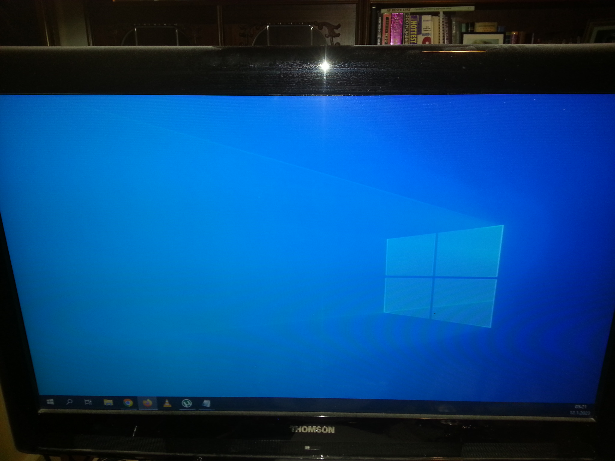

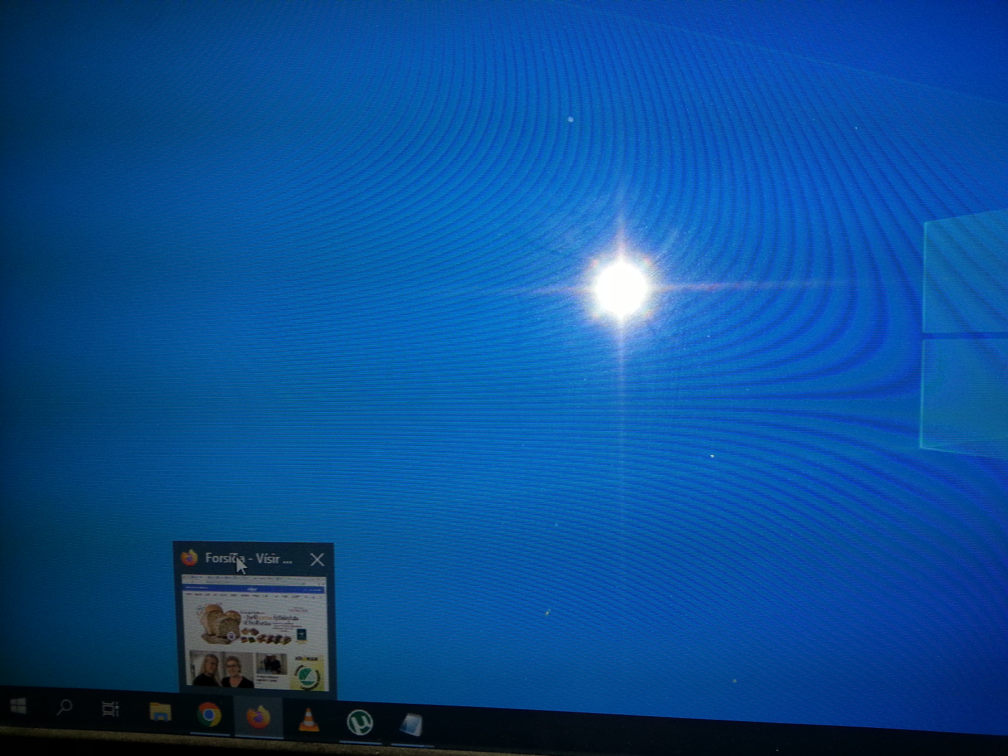

Hausinn skrifaði:Viltu sem sagt að sjónvarpið sýni sömu mynd og á skjánum? Þegar maður tengir annan skjá við tölvu er hann vanalega stilltur sjálfkrafa sem framlenging á hinum skjánum; prufaðu að færa músina að öllum könntum skjásins og sjá hvort hún birtist á sjónvarpinu.
Jamm einmitt þetta er það sem ég er að leitast eftir. Hef nú prófað að færa músina að öllum köntum skjásins og þá kom músin fram. Svo t.d þegar ég gegnum tv ið (músina þar) klikka á vafrann þá kemur það sem ég er með á tölvuskjánum (vafrinn) kemur lítill undir vaframerkinu. Svo þegar ég fer með músina yfir myndina sem kemur af vafranum við vaframerkið þá fer vafrinn niður á tölvuskjánum en ekkert upp á tv skjánum.
Sendi inn myndir hér sem viðhengi til að sýna þetta.

Re: HDMI tölva í tv
dreymandi skrifaði:Hausinn skrifaði:Viltu sem sagt að sjónvarpið sýni sömu mynd og á skjánum? Þegar maður tengir annan skjá við tölvu er hann vanalega stilltur sjálfkrafa sem framlenging á hinum skjánum; prufaðu að færa músina að öllum könntum skjásins og sjá hvort hún birtist á sjónvarpinu.
Svo ég endurtek fyrra svar mitt: Stillingarnar á multidisplay eru vitlausar, hægri smellir > Display Settings - opnast á stað sem býður uppá að raða skjáunum, sérð þá fjölda af skjám og getur dregið til hvorum megin hann er, vafrinn hjá þér er örugglega að birtast á skjá nr. 2 (eitt trix til að færa vafrann yfir er að velja hann með Alt+Tab , ýta svo á Alt+Space+M (move) og færa hann svo til með örvunum þangað til hann birtist á réttum skjá)

Re: HDMI tölva í tv
Hlynzi skrifaði:dreymandi skrifaði:Hausinn skrifaði:Viltu sem sagt að sjónvarpið sýni sömu mynd og á skjánum? Þegar maður tengir annan skjá við tölvu er hann vanalega stilltur sjálfkrafa sem framlenging á hinum skjánum; prufaðu að færa músina að öllum könntum skjásins og sjá hvort hún birtist á sjónvarpinu.
Nú er ég búinn að fara í settings-display og þar kemur á skjáinn hjá mér 1 (blátt) og 2 (svart) og svo undir möguleiki að ýta á Identify og detect.
ef ég geri alt+tab get ég flakkað bara frá þessari display setting mynd á vafra og það sem er opið í tölvunni. þegar ég geri svo alt+space+m kemur ekki möguleiki á að opna m
