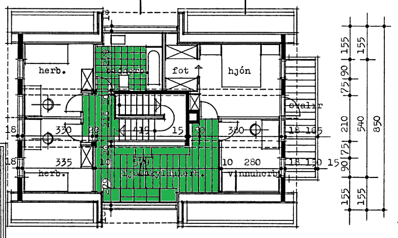

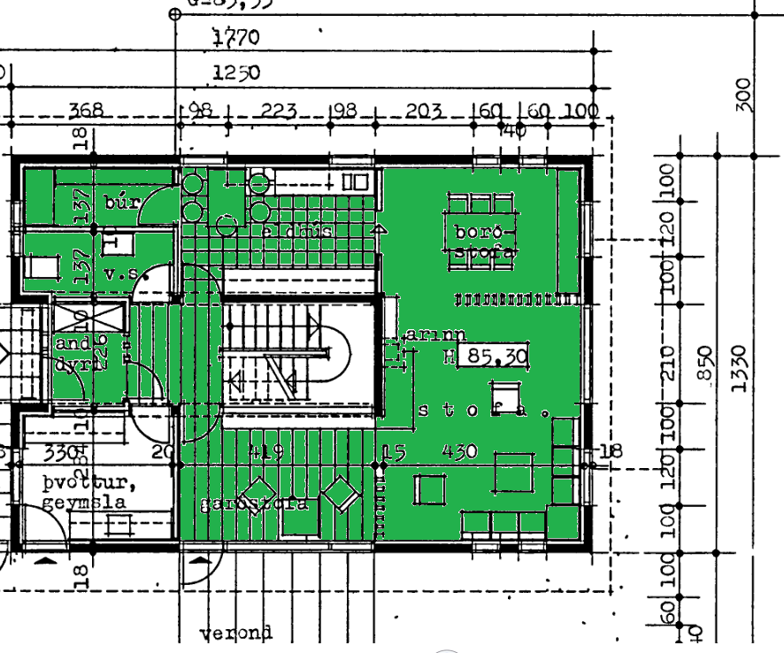

Til að svara spurningunum, þá geri ég ráð fyrir að setja harðparket á venjulegu rýmin, en flísar á votrými. Við erum í einbýli á tveimur hæðum, og fyrsta hugsun var að setja bara gólfhita í allt, en núna er ég orðinn tvístígandi varðandi það eða gólfhita yfir höfuð.
Held að húsið sé ágætlega einangrað, góðar rúður og gluggar.
Á efri hæð eru 4 svefnherbergi, þar af eitt nýtt sem skrifstofa, ásamt aðal-baðherberginu.
Frá ykkur reynslumeiri mönnum, ætti ég þá bara að sleppa því að setja í svefnherbergin, en skella gólfhita á miðrýmið og baðherbergið?

Læt hér fylgja gamlar teikningar, grænlitað það sem nýjustu hugmyndir eru um að setja gólfhita... smá hræddur samt um að ég endi á að hugsa að þetta sé of erfið ákvörðun, skipti bara um gólfefni og haldi áfram með líf mitt.

Neðri hæðin er svo með frekar opið svæði, eldhús og stofur mynda hring, svo geymslubúr inn af eldhúsi. Einnig er þvottahús, anddyri og "gesta"klósett.
Frá ykkur reynslumeiri mönnum með sterkar skoðanir, ætti ég að setja gólfhita á allt niðri, nema þvottahús?
Sleppa gólfhita uppi. Málið er að í raun má ekki setja gólfhita í fjölbýlishús nema að einangra undir gólfhitann(til fínar lausnir frá hringas frá floore http://hringas.is/index.php?page=shop.browse&category_id=26&option=com_virtuemart&Itemid=1). Með því að setja gólfhita á 2.hæð ertu að hita upp plötuna fyrir 1.hæðina, hitinn getur svo leitað niður og gert upphitunina á hæðinni fyrir neðan óþægilega. Einfalt.
Færð þér Danfoss ally kerfi sem virkar bæði og hægt að tengja saman gólfhita og ofnloka.
2.hæð
Setur danfoss ally túrloka á ofna.
1.hæð
Gólfhiti á allt með danfoss Icon.
Notar svo ECL stöð frá danfoss til að fylgjast með útihita þannig að kerfið bregst hraðar við útihitabreytingum.
Þarft ekki gólfhita undir stiga nema þú viljir það sérstaklega.

Takk kærlega fyrir þessar ráðleggingar, eftir alla umræðuna hér finnst mér mjög líklegt að lendingin verði að sleppa gólfhita á 2. hæð, en setja á alla 1. hæð.
Finn að mér þykir líka léttara að hugsa til þess, þá get ég dundað mér við að skipta út gólfefninu hér uppi án þess að þurfa að færa allt niður fyrst fyrir fræsinguna. Reyni svo bara að plata gólfhitakarlana til að koma á einhverjum góðviðrisdegi svo ég geti hent sófunum bara út á meðan neðri hæðin er fræst.
