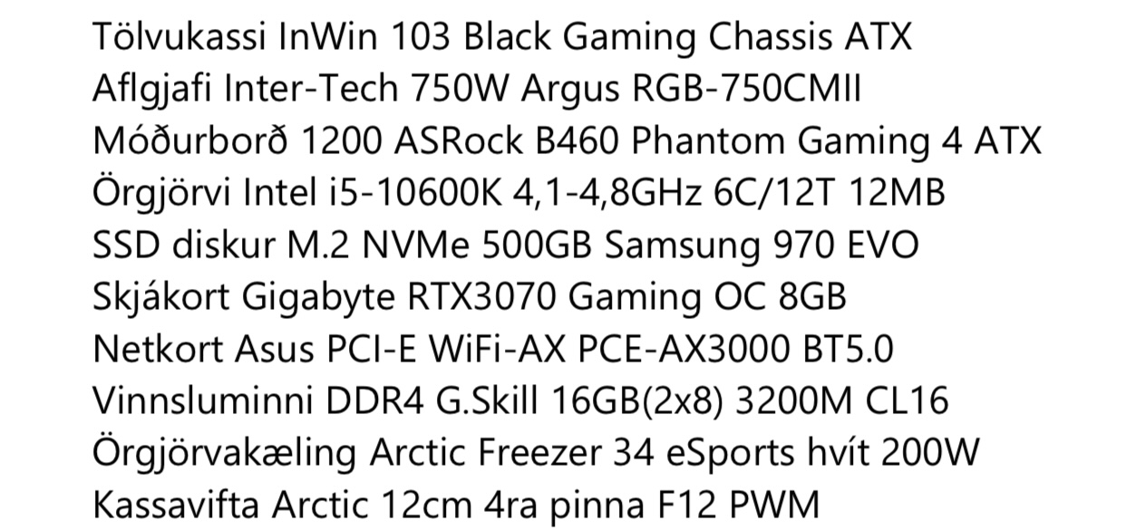

Fann 3070 kort og held ég sé búinn að ákveða turninn en spurning með skjá. Hvorn myndu þið velja?
https://www.computer.is/is/product/skja ... 1440-144hz
https://www.computer.is/is/product/skja ... hz-c34h890
Hér er turninn annars

Eins og hefur komið fram er InWin kassinn bara, eins og að skýra Corsair tölvu af því það er kassinn. Hef átt 2 og þeir voru fínir en loftflæði svona so so. Eina sem ég hef að setja út á þessa tölvu sem þú varst með uppraunlega er að ég myndi ekki líta við þessum PSU. EVGA er 1000 kr dýrari hjá þeim. 650w þó en hinn er ábyggilega ekki 750w hvort sem er.

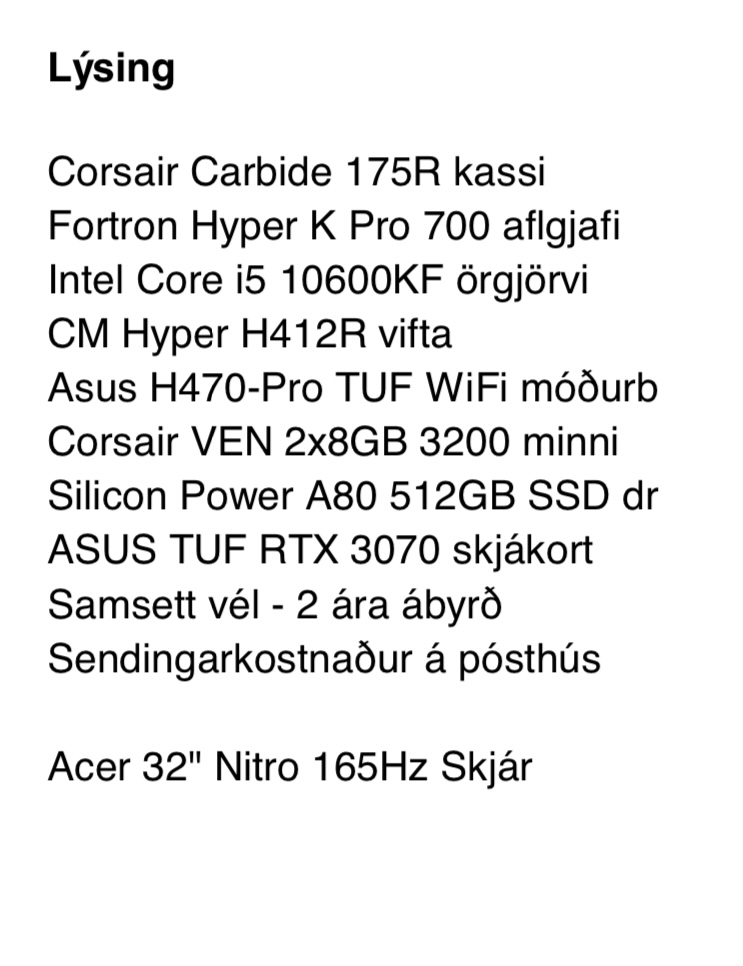

Var að fá þennan pakka líka. Er mikill performance munur hér?
1.
2.
1.
2.

ColdIce skrifaði:Var að fá þennan pakka líka. Er mikill performance munur hér?
Ekki beint rosalega mikill performance munur en það eru nokkir hlutir sem eru meira high end en aðrir.
Þessi Inter-Tech afgjafi í efri vélinni er eitthvað sem ég myndi ekki fjárfesta í ef ég ætlaði að eiga vélin í meira en ár.
Samsung Evo vs Silicon Power - Evo frekar.
Esports kælingin frekar en CM H412R
