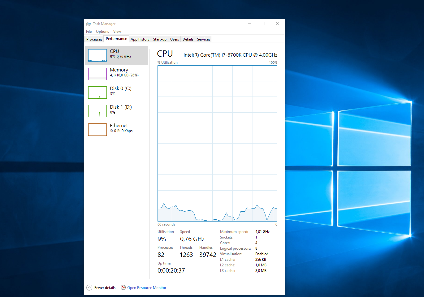

Þetta er það sem ég er að tala um, þetta er hvernig CPU er meðan Fallout 4 er í gangi. Eitthvað sem lætur CPU clock speeds (held það sé kallað það) halda sig fyrir neðan eitthvað vist level
Screenshot (24).png (569.63 KiB) Skoðað 5412 sinnum

af Haflidi85
Farðu í Bios og hækkaðu og festu klukkuhraðan í 4.2 sem er max boost á þessum örgjörva án þess að klukka hann (ef ég man rétt) og slökktu á öllu c1-c3 power state og öllu sem lætur örgjörvan skoppa til að spara rafmagn. Ef þú gerir þetta rétt þá ætti örgjörvinn að halda sér á 4.2ghz og ekki droppa neitt niður. Með þessu ættirðu allavega að geta útilokað örgjörvan.

Re: Tölva að hæga á sér
Sent: Fim 22. Des 2016 12:43
af Haflidi85
Augljóslega er speedstep/power safe í gangi, þessvegna er ég að biðja þig um að slökkva á því í bios, ef þú festir klukkuhraðann á 4 eða 4.2 þá mun alltaf standa á öllum kjörnum 4 eða 4.2 í speccy, hvort sem þú ert með mikla eða littla vinnslu. Lenti sjálfur í smá fps droppi á gamalli vél í cs go áður en ég festi klukkuhraðann á öllum kjörnum. Ég nenni ekki að leiða þig í gegnum hvernig þetta er gert googlaðu móðurborðið og overclock á því og kynntu þér þetta, eða fáðu einhvern sem er vanur að overclocka til að gera þetta fyrir þig.
Í stuttu máli, festu 4.2 klukkuhraðan á öllum kjörnum og disable aðu C-state og Eist, minnir að það séu einu power safe features sem þarf að disablea.
Btw, það er líka synd að setja þennan örgjörva ekki í 4.6+ oc, minn I7 6700k lækkaði meirisegja í hita við að festa voltin og setja í 4.6 en hækkar reyndar all svakalega við alla frekari hækkun á voltum :D
