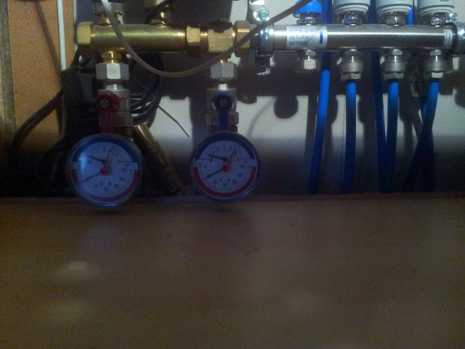

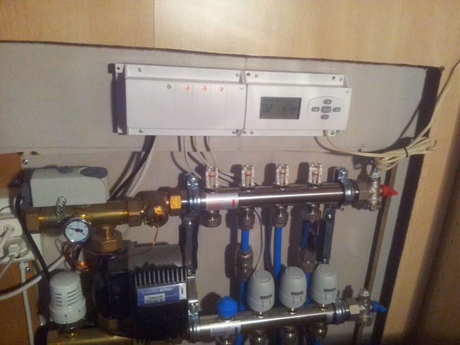

Ég er með upphitað gólf í forstofunni, eldhúsinu og stofunni hjá mér og ég hef lítið sem ekkert fiktað í kerfinu síðan ég flutti inn, bara hækkað eða lækkað aðeins hitann með þráðlausri stýringu öðru hvoru eftir þörfum, en fyrir þónokkru síðan þá hætti kerfið allt í einu að hita gólfið og ég sé ekki betur en að það sé vegna þess að enginn hiti er að koma inná það.
Ég veit svosem lítið sem ekkert um svona kerfi en það eru tvö rör sem liggja frá ofninum inná baði yfir í kerfið og svo lengi sem ofninn sjálfur er með hita þá er efra rörið heitt en aldrei það neðra. Hér fyrir neðan eru nokkrar myndir af kerfinu og rörunum, er einhver hér sem kann á svona kerfi og getur sagt mér hvað er að? Er kannski best að hafa samband við fagmenn? Hver er ódýrasta lausnin á þessu? :-k
Stjórnstöðin, pípur og fleira
Einhverjir mælar fyrir neðan stjórnstöðina
Ofninn inná baði með tvö rör sem liggja yfirí hitastýringuna

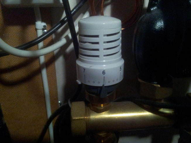

Hvaða stilling er á þessum loka?

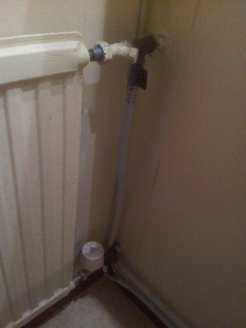

Já, datt það reyndar í hug. Ég er bara með tvo ofna, einn inní svefnherbergi og einn inná baði og ég gleymdi að nefna það að fyrir stuttu þá ætlaði ég að setja meiri hita á þá en það virkaði ekki, ég lagaði annan ofninn (þennan inná baði) með því að berja aðeins ofaná stillirinn en bróðir minn lagaði hinn, held hann hafi hleypt lofti úr honum samt ekki alveg viss en þeir eru báðir í lagi í dag.

Kristján Gerhard skrifaði:Hvaða stilling er á þessum loka?
Hann er stilltur á 6. Skiptir það einhverju máli?

Stillingin sem slík skiptir kannski ekki svo miklu máli ef hún er ekki 0. Þetta er lokinn sem skýtur heitu vatni inná kerfið eftir þörfum.
Er sama hitastig á báðum hitamælunum?
Lyftast streymismælarnir (litlu glæru mælarnir á efri grindinni).

Svona lítur lofttappi út
Til að lofttæma ofn þá getur maður notað sérstakan ofnlykil til að tappa loftið af (eða mínus skrúfjárn til að bjarga sér) á litlu skrúfuna í miðjunni á hvíta plaststykkinu (loftið fer út þar sem pílan á hvíta stykkinu vísar) ef það er ekki loftmyndun á ofni þá drípur vatn úr gatinu sem pílan vísar á úr lofttappanum. Basicly lofttæma þar til vatn kemur út úr lofttappa.
Ættir að geta nýtt þér þessar leiðbeiningar til hliðsjónar http://www.no.is/is/einstaklingar/heitt-vatn/bilanir

Ok, ég fann tvo aftöppunarkrana á kerfinu (sjást á fyrstu myndinni lengst til hægri, svona hvítir tappar) og þegar það var skrúfað frá því þá kom á báðum stöðum bara strax vatn út en ekkert loft. Svo var prófað að tappa líka af ofninum inná baði og sama sagan þar. Það virðist alveg vera vatnsflæði inná kerfinu og svo er heitt vatn alveg að koma inná það, ég sé á hitamæli þar sem vatnið kemur inn að það er 25 gráður eða svo en það bara skilar sér ekki undir gólfið.
Þarf ég að láta rífa flísarnar af hjá mér til að komast til botns í þessu eða? :|
Hvað er annars þetta þrenna hvíta dæmi oná neðra rörinu á fyrstu myndinni?

Lokar sem stjórna streymi um 3 slaufur í gólfhitanum hjá þér. Nei þú þarft ekki að láta brjóta neitt.
Edit:
Það er rosalega vont að eiga við að bilanagreina svona kerfi án þess að geta þreifað á þeim. En það ætti nú að vera hægt að hjálpa þér eitthvað.
1. ertu til í að pósta betri myndum þar sem er hægt að lesa af mælum/lokum. (sjá mynd)
2. Þreifaðu á framrásarkistunni (A). Er hún heit?
3. Þreifaðu á innsprautunarlokanum (B) er hann heitur?

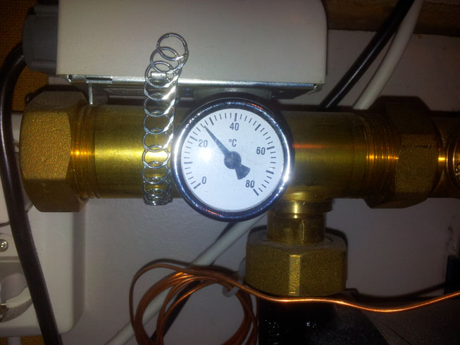

25°c hiti inná kerfið? það kalla ég ekki hita. Affallið af ofnunum hjá mér (það sem fer út í götu) er yfirleitt 25-35°c og studum mikið meira ef ég fíra upp.
Gólfið þitt er ekkert að fara að hitna með 25°c vatnshita. Höndin á þér er 37° þannig að ef þú snertir gólfið þá mun þér finnast það kalt.

Ofnkrani/Gólfhitakrani (stykkið sem þú ert með stillt í 6) gæti verið bilaður. Litla typpið undir ofnhitanemanum gæti verið fast. Það þarf þá að taka ofhitanemann (hausinn) af og liðka pinnann undir honum með því að ýta honum inn nokkrum sinnum og jafnvel smyrja.

Tek undir það sem hjaltiatla segir, væti verið að pinninn sé fastur og þá gleypir hann engu i gegnum sig, lenti i nákvæmlega því þegar eg for að leigja skrifstofuna
Og til að fá almennilegan hita i gólfin myndi eg hækka upp i ca 40 c°

Kristján Gerhard skrifaði:1. ertu til í að pósta betri myndum þar sem er hægt að lesa af mælum/lokum.
Já, hér eru góðar nærmyndir:
Er með leiðbeiningar til að stilla stjórnstöðina og samkvæmt því sem kemur fram þarna þá er kerfið á auto þar sem það fer eftir ákveðnu prógrammi sem skiptir á milli dag og nætur hitastillingar en hitastigið fyrir það er stillt á þráðlausu stillingunni og þarna á kerfið að fara í daghitann sem ég setti uppí 30 gráður.
Þetta var stillt á 60 venjulega, ef ég set það uppí 90 þá gerist ekkert en ef ég lækka það niður fyrir 30 þá slökknar á mótornum, líklega vegna þess að mælirinn fyrir neðan það er undir 30.
Þessi mælir bifast varla neitt sama hvað ég geri, er oftast í mesta lagi 30. Sá hann reyndar þjóta uppí 40 fyrr í kvöld þegar ég gerði factory reset á stjórnstöðinni en hann datt mjög fljótt aftur niður í tæplega 30 þegar kerfið fór aftur í gang.
Var með þetta alltaf stillt á 6, breytir engu ef ég set það á 7 eða 3

Ef að svæðið við innsprautunarlokann er heitt og flæðimælarnir sýna allir að rennsli sé á slaufunum þá er bara kalt vatn að hringrása um slaufurnar.
Taktu lokahausinn (termóstatið) af innsprautunarlokanum með því að losa hlaupróna sem er undir lokahausnum. Lokinn sjálfur verður eftir í kistunni.
Í lokahúsinu er pinninn sem lokahausinn notar til að stýra stöðu lokans. Pinninn ætti að standa uppúr og vera nokkuð greinilegur. á myndinni að neðan er dæmi um svona pinna.
http://hiti.danfoss.com/product/130735.jpg
Ef að pinninn er fastur og lokinn í lokaðri stöðu þá kemur ekki nýtt heitt vatn inná kerfið til að bæta upp fyrir kólnun vatnsins í slaufunni. Taktu um pinnann með töng og hreyfðu hann varlega inn og út, væri óvitlaust að setja einn dropa af olíu með leggnum á lokanum ef hann er stirður (matarolía er fín).
Byrjaðu á þessu.

Flæðiglösin sýna flott rennsli svo vandamálið er að það er ekki verið að blanda heitu vatni inn í kerfið.
Það bendir til eins og þér hefur verið bent á að pinninn sé fastur.
Ef að pinninn er ekki fastur getur verið pakkdósin sem spindillinn er í sé ónýt. Ef þetta er pettinarolli kista er það mjög líklegt

Pósturaf odinnn » Fim 21. Mar 2013 19:16
Góðar ábendinar hjá strákunum en mér dettur í hug að lausnins sé enn einfaldari... á myndunum sér maður að hitinn á vatninu sem er að koma inná kerfið (hitamælirinn til vinstri) er mun hærri en á myndinni sem var sett inn fyrst, ~25° upp í 60°. Mín ábending er að hækka aftur á thermostatinu og gefa því aðeins meiri tíma til að hita allt kerfið, er að velta fyrir mér hvort þú hafir ekki gefið þessu nægan tíma til að fá heitt vatn inná kerfið.

Pósturaf juggernaut » Fim 21. Mar 2013 23:08
odinnn skrifaði:Góðar ábendinar hjá strákunum en mér dettur í hug að lausnins sé enn einfaldari... á myndunum sér maður að hitinn á vatninu sem er að koma inná kerfið (hitamælirinn til vinstri) er mun hærri en á myndinni sem var sett inn fyrst, ~25° upp í 60°. Mín ábending er að hækka aftur á thermostatinu og gefa því aðeins meiri tíma til að hita allt kerfið, er að velta fyrir mér hvort þú hafir ekki gefið þessu nægan tíma til að fá heitt vatn inná kerfið.
Málið er að Termóið á ekki að vera stillt svona hátt. það er eitthvað annað sem er að hafa áhrif á þetta

Pósturaf odinnn » Fös 22. Mar 2013 00:01
juggernaut skrifaði:Málið er að Termóið á ekki að vera stillt svona hátt. það er eitthvað annað sem er að hafa áhrif á þetta
Það er örugglega rétt hjá þér, spáði ekkert í því að hann væri nánast í botni. En við erum samt sammála því að þetta sé líklegast thermóið eða ventillinn undir því, vanstillt, bilað eða frosið? Hlítur að vera þar sem hitinn á inn vatninu skaust upp um 35° þegar hann fór að hreyfa við thermóinu (reikna með að það hafi verið stöðugt í 25°og 60 gráðurnar komið eftir að hann prófaði). Kerfið sjálft er í lagi, bara hitinn kemst ekki inná kerfið.
Annars hef ég lítið sem ekkert sett upp svona heimakerfi, hef bara tengt stór kerfi eftir teikningu þar sem annað fyrirtæki sér um bilanir. Skil samt ekki þessa staðsetningu á þessum mótorloka þar sem ég get ekki gert mér grein fyrir því hvað hann er að opna/loka fyrir...

Pósturaf juggernaut » Fös 22. Mar 2013 18:34
odinnn skrifaði:
Jú það er líklegast, en hann segir að kerfið hafi tekið kipp og farið í botn þegar hann fiktaði í tölvunni. Ég geri ráð fyrir að myndin sé tekin á þeim tíma.
Mótorlokarnir eru staðsettir á retúrnum frá slaufunum og opna og loka eftir því hvað Thermostöttin eru að biðja um.
Líklegt er að eitthvað sé að undir thermoinu en fyrst hann fékk allt á fullt við að fikta í tölvunni er líklega eitthvað að í samskiptum þar á milli.
Þú ættir að geta fengið leiðbeiningar hvernig á að endurstilla þetta hjá endursöluaðila en ef þú ert ekki klár í svona myndi ég hringja í fagmann
