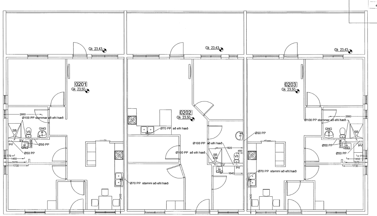

Pósturaf falcon1 » Sun 04. Maí 2025 14:54
Hrotti skrifaði:Ef þú kemst í teikningu af frárennslislögnum þá sést um leið hvort að þetta eigi að vera.
Þetta er það sem ég finn undir fráveitulagnir. Kann ekki að lesa út úr þessu.
Screenshot 2025-05-04 145111.png (236.45 KiB) Skoðað 5676 sinnum

Pósturaf Hrotti » Sun 04. Maí 2025 22:26
falcon1 skrifaði:
Það er ekki að sjá á þessari teikningu að það sé reiknað með niðurfalli.

Pósturaf Viktor » Mán 05. Maí 2025 09:12
falcon1 skrifaði:
Ø100, Ø70, Ø50 PP eru niðurföllin, svo það eiga ekki að vera niðurföll á svölunum.
