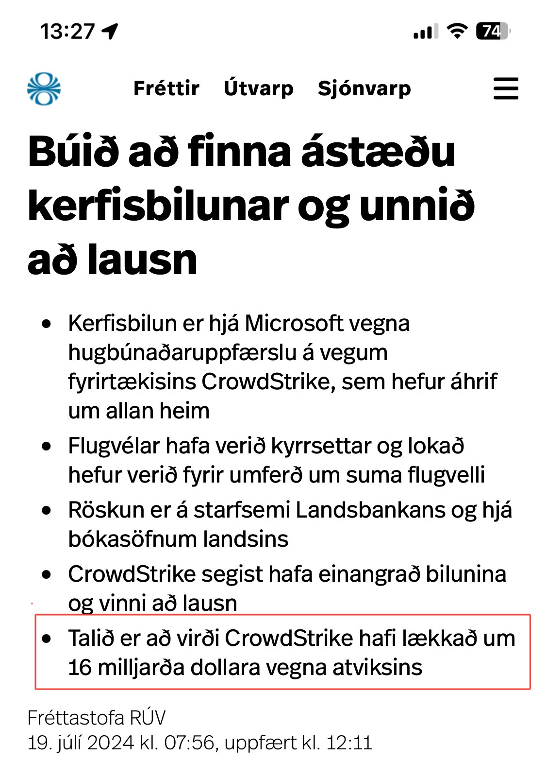

Pósturaf GuðjónR » Fös 19. Júl 2024 13:32
Getur 3rd. party fyrirtæki krassað öllum heiminum?
Þessir 16 milljarðar dollara sem gengið hefur lækkað er dropi í hafið miðað við allar skaðabótakröfur ar sem eiga eftir að hrúast inná þá.
