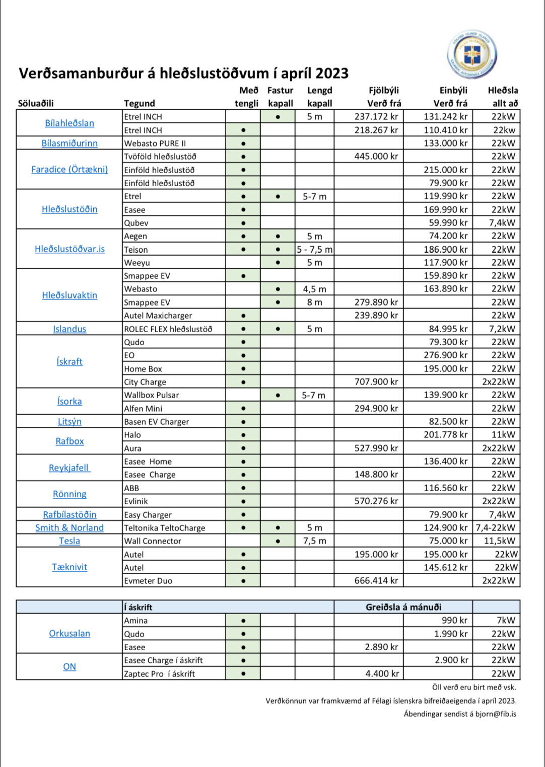

FÍB hefur gert verðkönnun sem ég hef líka nýtt mér.
https://www.fib.is/static/files/kannani ... inal_1.pdf

Gislos skrifaði:FÍB hefur gert verðkönnun sem ég hef líka nýtt mér.
Ég skannaði hluta netsins í dag og niðurstaðan var í ætt við þetta.
Semsagt, verðumunur milli seljenda hleðslustöðva er VÆGAST sagt svakalegur.
