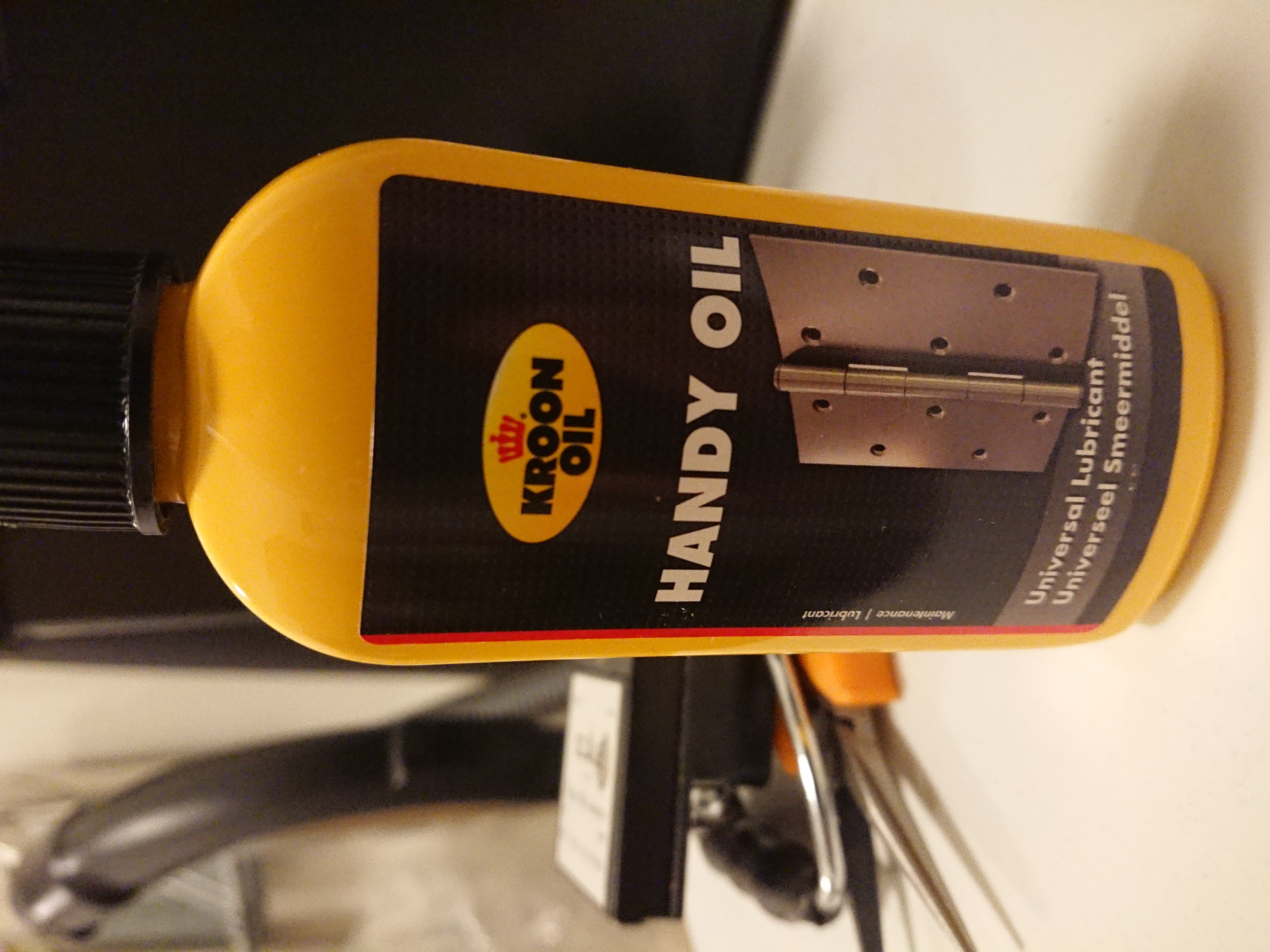

Kaupa smurefni í spreybrúsa og gefa sílendrinum 2-3 skot, djöflast svo í lásnum með lyklinum og sjá hvort að þetta lagist ekki.
Ekki nota WD40 eða álíka efni.

JReykdal skrifaði:Smyrja?
Búinn að prófa það 2x og það hjálpaði til í fyrstu en svo byrjar vandamálið aftur að poppa upp. Kannski að prófa aftur að smyrja?

Ég er að nota þetta efni.

WD40 er ekki smurefni, en þrælfínt hreinsiefni og gæti því gagnast í að þrífa lásinn ef þetta er eh skítur/flísar/agnir sem orsaka þetta.
Ekki mikið mál að taka sylinderinn úr og ég myndi geta það. Þrífa svo með WD40, djöflast í með lyklinum, þrífa aftur með WD40 og láta renna vel af og þurrka. Smyrja með olíu og sjá hvort þetta reddi einhverju.
Tekur klukkutíma max, notar efni sem eiga að vera til á hverju heimili hvort sem er, og getur sparað þér lásasmið og/eða nýjan lás.
