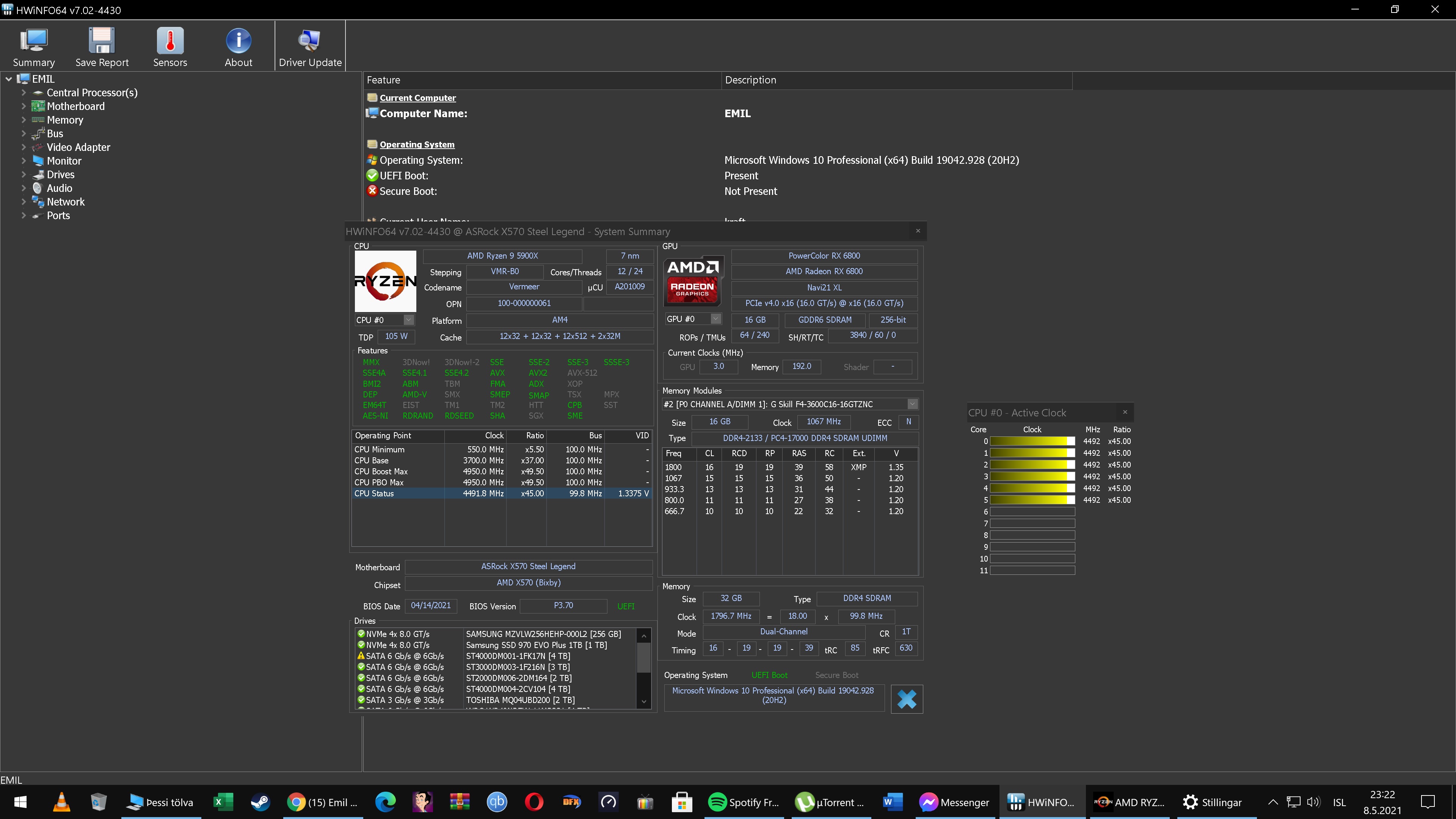

Ég náði að stilla tölvuna flott á 4.5 ghz með því að nota ryzen master
- tölvan mín 8 maí 2021.jpg (869.4 KiB) Skoðað 1746 sinnum

Eftir allt mitt fikt með 3900X og 5900X þá er mín niðurstaða sú að all-core OC er bara þess virði ef þú ert að refsa örgjörvanum með vinnslu sem nýtir alla kjarnanna, ef vinnslan notar ekki alla kjarna þá er PBO eða Auto OC að koma betur út, þar sem CCX0 er með betri binnaðan kísil og ætti í flestum tilfellum að klukka hressilega hærra heldur en CCX1.
Þ.e.a.s. fyrir 80% af use cases er PBO betra en all core OC.
