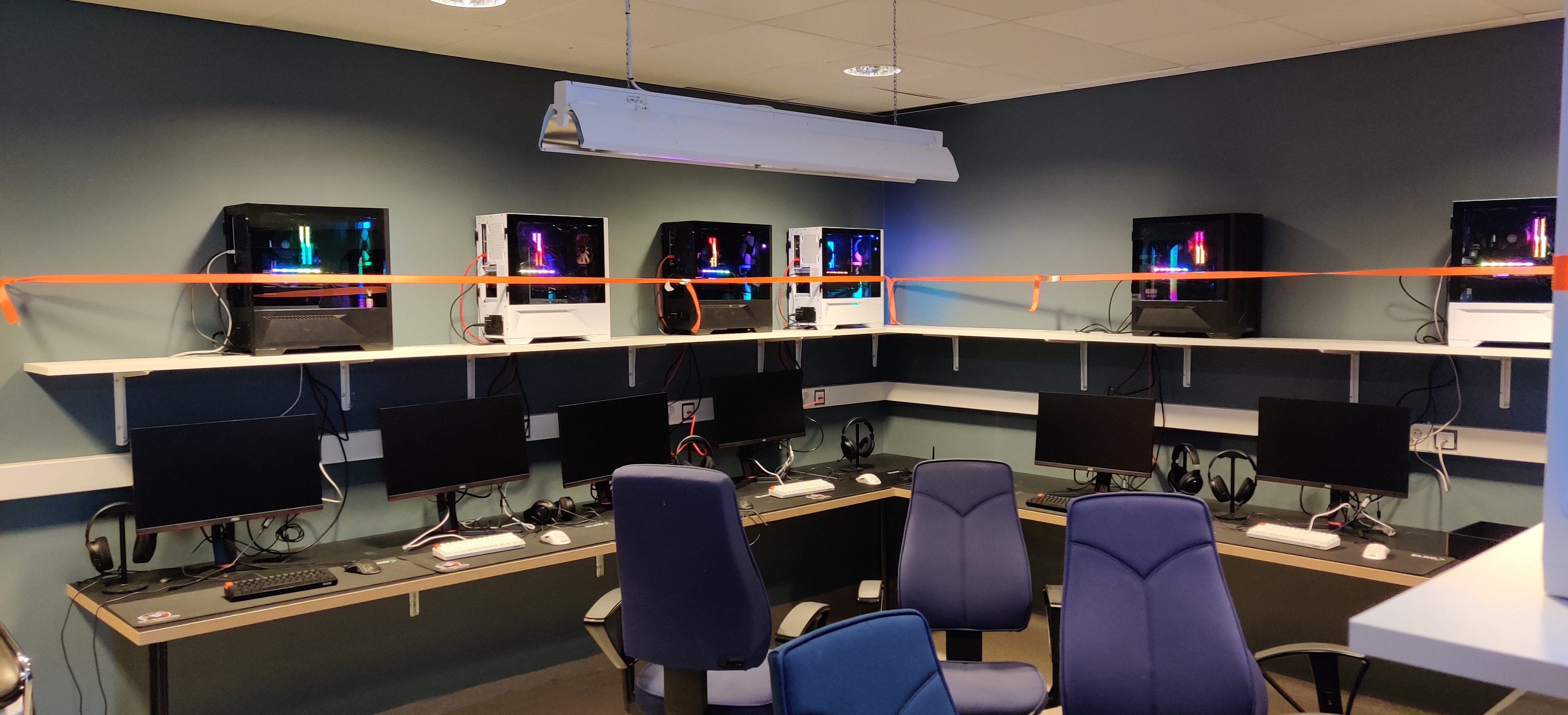

Ég þarf mikið a loftræstingu að halda til að kæla herbergið i vinnunu. Hvað er ódýrast að gera sem mun ekki kosta nokkrar milljónir i framkvæmdum til að kæla loftið hjá okkur? Ég var að hugsa um svona ac unit sem mapur hefur seð allstaðar i hotelum og svona.
Einhver loftræsti sérfræðingur her? Hann ma endilega hafa samband við mig
P.s ekki pæla i snurum sem eru útum allt.etta er allt i vinnslu og eg var að kaupa fullt ag cable management doti sem verður sett fljótlega

Treystu mér við erum búin að checka á þessu. Hún blæs ekki og svo það komi eitthvað loft þaðan þá þarf að setja kerfið í ráðhúsinu í botn, þá er allt húsið orðið að ísskápp og við fáum varla eitthvað loft til okkar. Þegar allar tölvurnar eru í gangi og að auk 10 unglinga sem eru enn að læra hvað sturta og hreinlæti eru. Allt herbergið súrnar eftir mjög stuttan tíma og hitastigið er að nálgast 40 gráðum þar að auki

Hljómar eins og loftið komist hvergi út, þeas. að það sé engin hringrás. Spurning hvort það sé ráð að kanna hvort það sé einhver lausn á því áður en AC græja er sett upp.
Svo myndi ég skoða eitthvað svona: https://www.coolshop.is/heimili-eldhus/ ... ftkaeling/

Ég myndi skoða hvort það sé einhver stýring á stokknum sem kemur inn í herbergið. Hún getur verið bæði handstýrð eða rafstýrð. Þetta kallar auðvitað á að það þurfi að opna einhverjar loftaplötur en það auðveldar málin ef það er einungis hún sem er lokuð.
Svo ef hún er galopin en loftið drífur ekki til ykkar þá er næsta mál að skoða hvort það sé eitthvað sog í herberginu til að taka loftið frá ykkur. Sama hér, það getur verið stýring. Ef hún er ekki þá getið þið skoðað að attacha blásara á út-sogið til að draga heita loftið frá ykkur og út. Með því skapið þið negative pressu sem á sama tíma dregur þá annað loft inn í rýmið, allavega kaldara loft en er til staðar.
Hvað sem þið gerið, ekki setja upp AC því það kælir einungis loftið sem er fyrir. Loftið heldur áfram að vera jafn súrefnislaust.

Heitt loft streymir upp, svo er það eru 10 tölvur á full blast og hitinn í herberginu orðinn mikill þá er erfitt fyrir loftræstikerfi að dæla lofti niður, eins og hún er líklega að reyna að gera þarna.
Það væri ekki vitlaust að athuga bæði hvort loftið komist nægilega auðveldlega út - og að reyna að kæla herbergið niður - svo að hitinn sé ekki að “stífla” loftræstistokkinn þarna í miðju loftinu.
