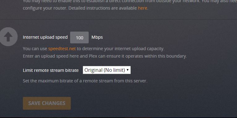

Veit einhver afhverju ég lendi stundum í því að Plex er að transcodea allt, H264 to H264 og AAC to AAC?
Kann ekki að setja inn screenshot hingað en þetta lítur semsagt nákvæmlega svona út:
Video Transcoding H264 to H264
Audio Transcoding AAC to AAC

Já ég lendi líka stundum í því, stundum er bara Audio transcodeað eða öfugt þótt það sé sama format..

það er út af því að þú limitar remote stream við 720p sem þýðir það að það þarf að transkóða td 1080p bíómynd niður í 720p. Hafðu bara Orginal (no Limit) þá eru meiri líkur á Direct Play. Ef þú ætlar bara að deila 720p straum þá þarft þú líka að sækja allt efnið í 720p annars er það transkóðað.
Ps. sum tæki af eldrigerðinni geta ekki spilað Direct Stream og því ekkert ólíklegt að það séu einhver Transkóð í gangi

sveinnerlings skrifaði:Veit einhver afhverju ég lendi stundum í því að Plex er að transcodea allt, H264 to H264 og AAC to AAC?
Annars nota ég Sonarr og SickBeard fyrir flest allt, svo náttúrulega klassíska deildu eða thepiratebay.
Ég er reyndar með það á Orginal (No Limit) en var með
Internet Streaming
Video quality : 2Mbps, 720p
Set the default quality for streaming video over the internet. If quality is set too high, videos will start slowly and pause frequently.
Gæti það haft einhver áhrif?

Td. ef þú ert með 1080p kvikmynd í DTS og notendur sem eru að spila remote yfir internet eru ekki með spilara sem styður DTS þá er hljóðið Transkóðað í AAC. Best er að vera bara með codec sem flestir spilara spila Direct og sækja efni sem er td. x264 og bara í 2ch hljóð ef maður er að deila þessu með öðrum remote, annar sæki ég allt í 1080p 5ch x264 þar sem ég gafst upp á að deila mínum server
