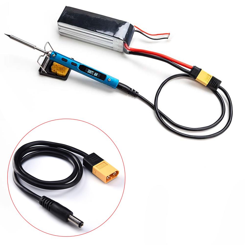

Tek undir það sem Njall sagði ,ef þú getur útvegað þér XT 60 í barrel tengi snúru þá getur þú einnig nota 6s Lipo rafhlöðu til að vera með ferða lóð"stöð"
og með custom firmware þá nærðu þetta til að hítna í 450 gráðu sem ætti að duga í fullt af DIY projektum
- XT60.jpeg (71.28 KiB) Skoðað 13512 sinnum

ps. myndi vara míg á að nota ódýra bolta beint á batterí nema það sé eitthvað BMS eða vörn á batterí pakkanum. Þegar þetta drasl bilar, þá verður bara rauðglóandi oddurinn og nánast skammhleypir batteríið. Búinn að prufa það á 24VDC aflgjafa, sem hafði skammhlaupsvörn, og drap á sér.
