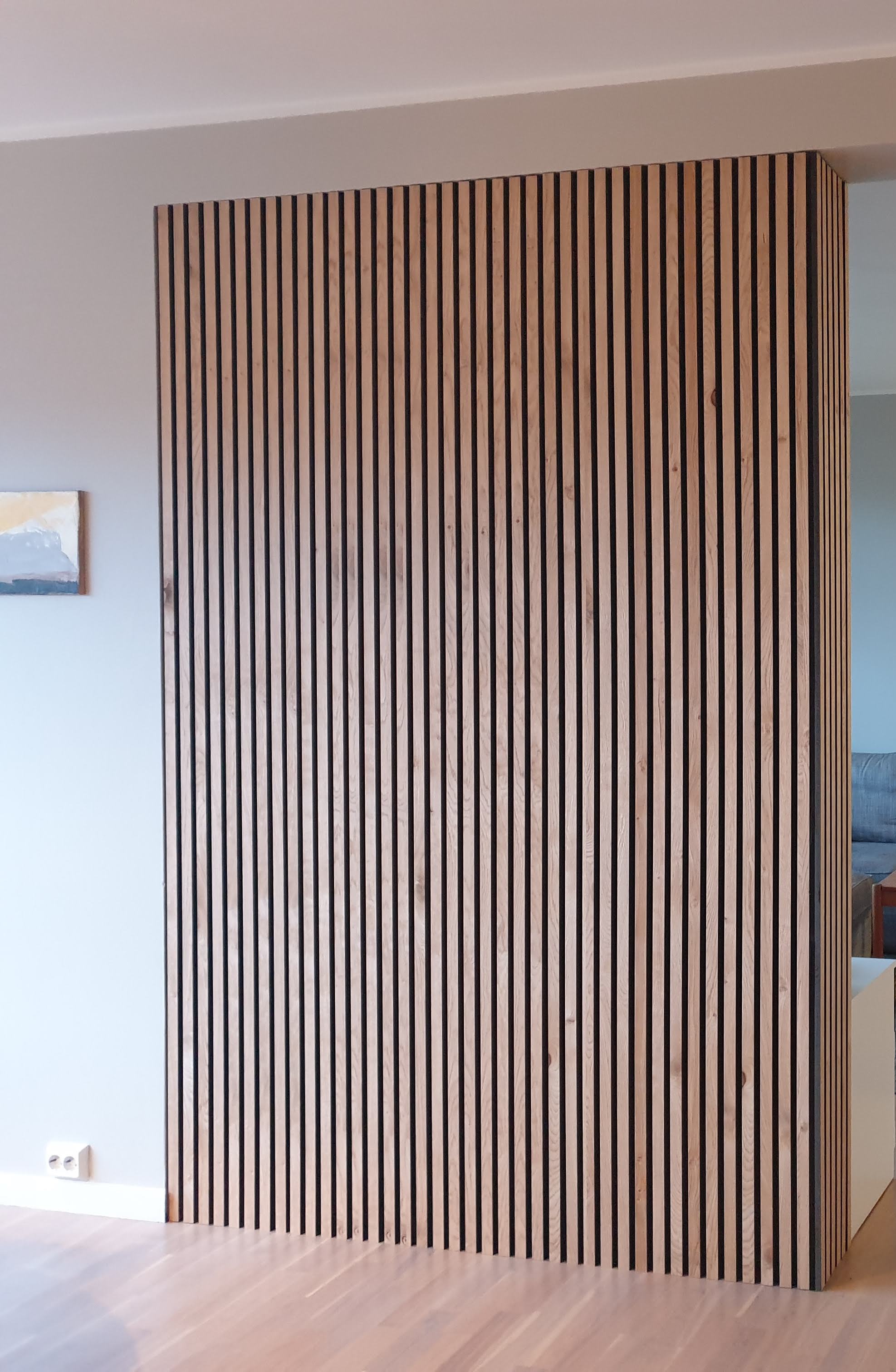

Veit ekki hvað þetta kallast á íslensku, kalla þetta bara svona trélistavegg.
Er að hugsa um að gera eitthvað svona heima hjá mér, finnst þetta töff. Hef séð svona tilbúnar plötur, t.d. í Birgisson og annarsstaðar, en finnst þær ansi dýrar og henta ekki.
Vitiði hvar maður getur fengið svona góða lista? Ég er ekki að fara saga eða slípa þetta til helvítis, er ekki hægt að kaupa svona eiginlega tilbúið, kannski bara að lakka? Vil helst eitthvað vandað efni, tekk eða eik eða álíka. Hef séð svona lista í bauhaus, en þeir eru rammskakkir þar og ekki vandað efni.
