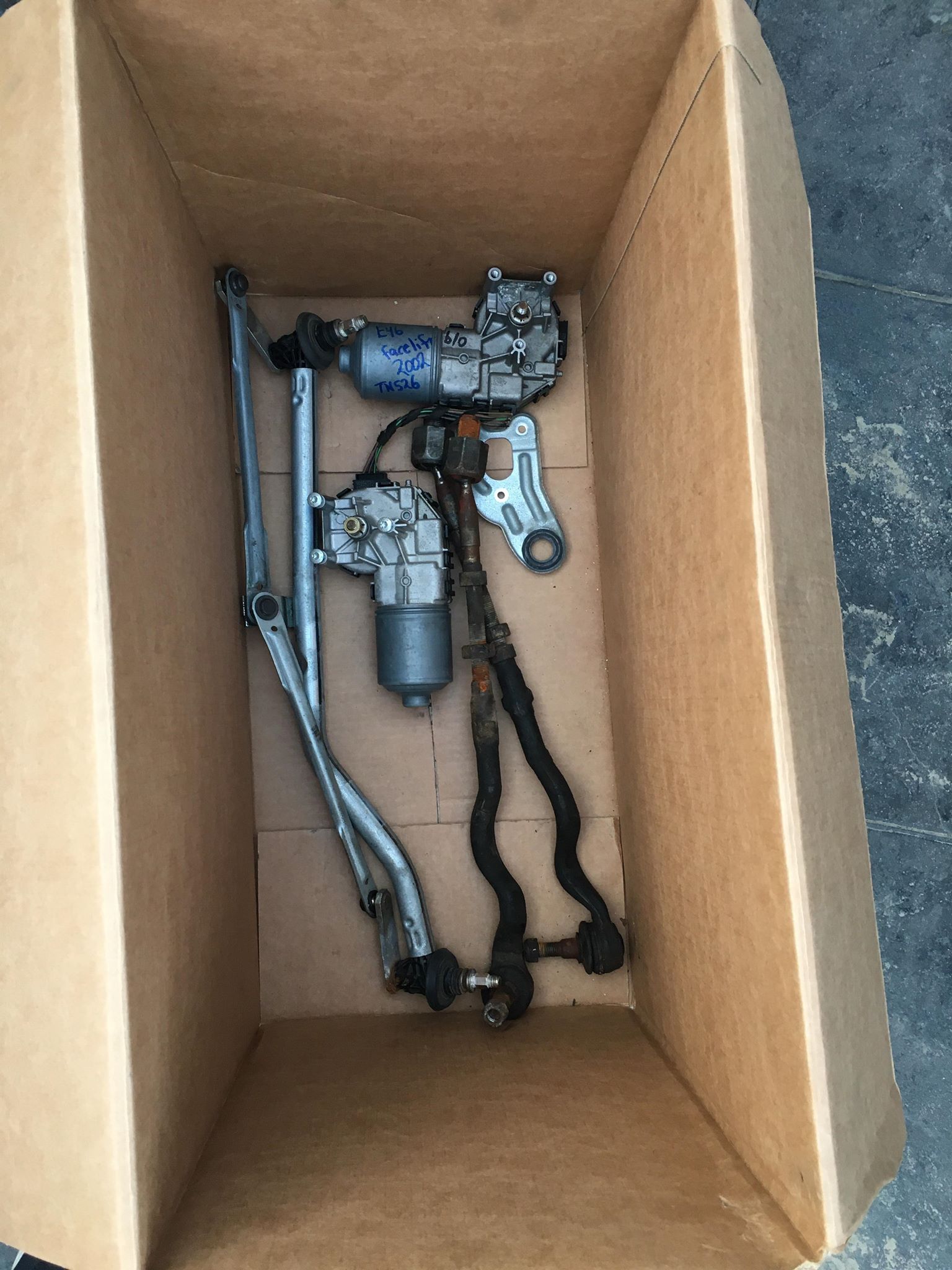

Ég er búinn að panta ýmislegt á eBay og keypti rúðuþurrkumótora úr BMW E46 til að prófa.

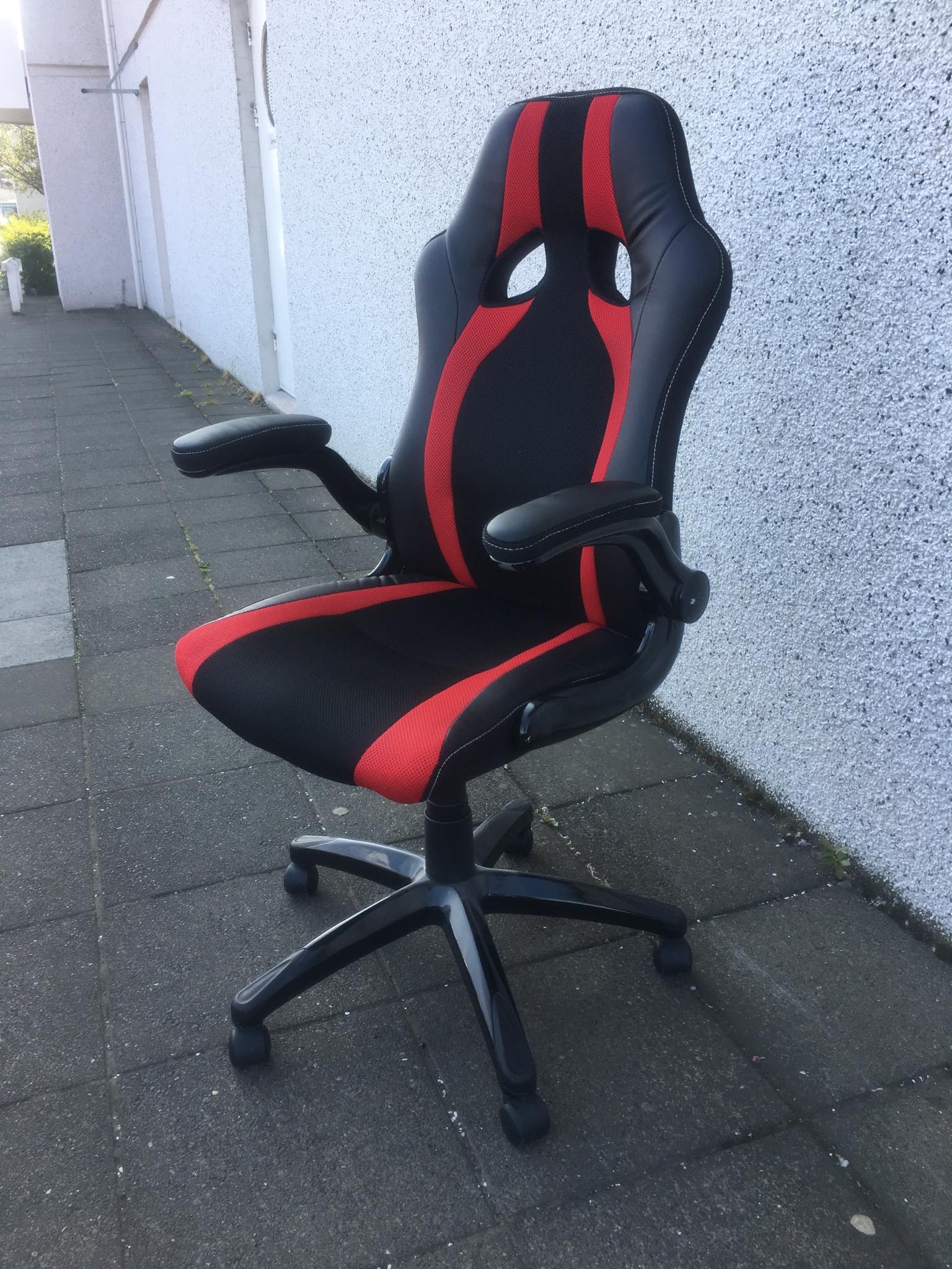

Fann þennan fína "racing" stól fyrir 5000 kr. á Bland til að nota í þetta.
Saga fótinn af og nota base-ið og smíða grind í kringum það.

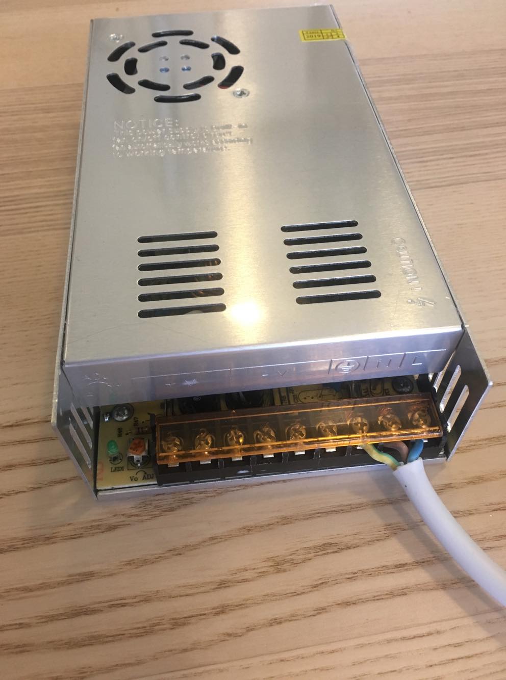

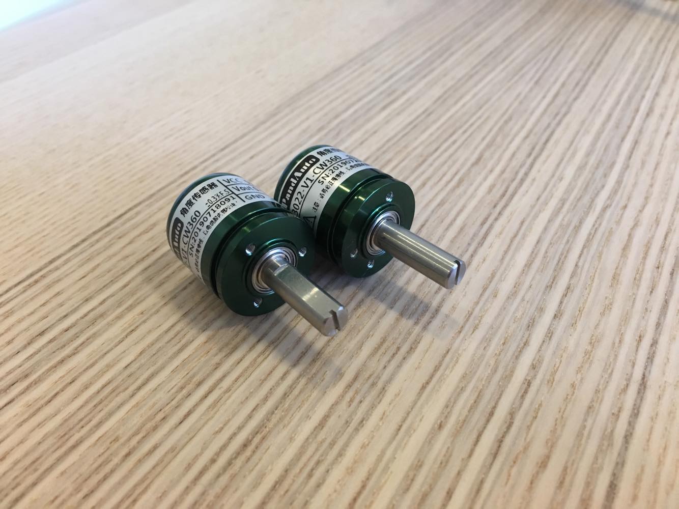

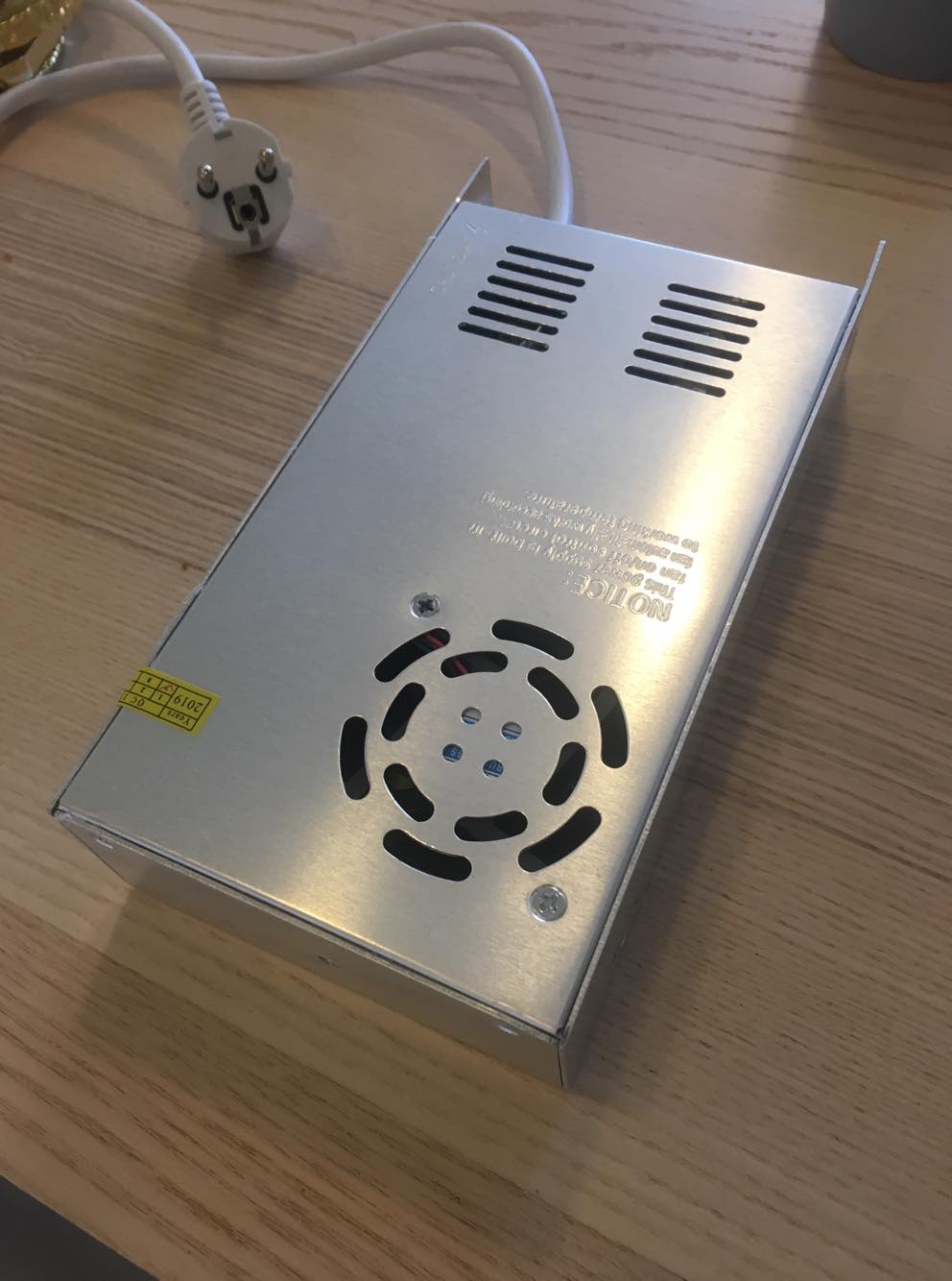

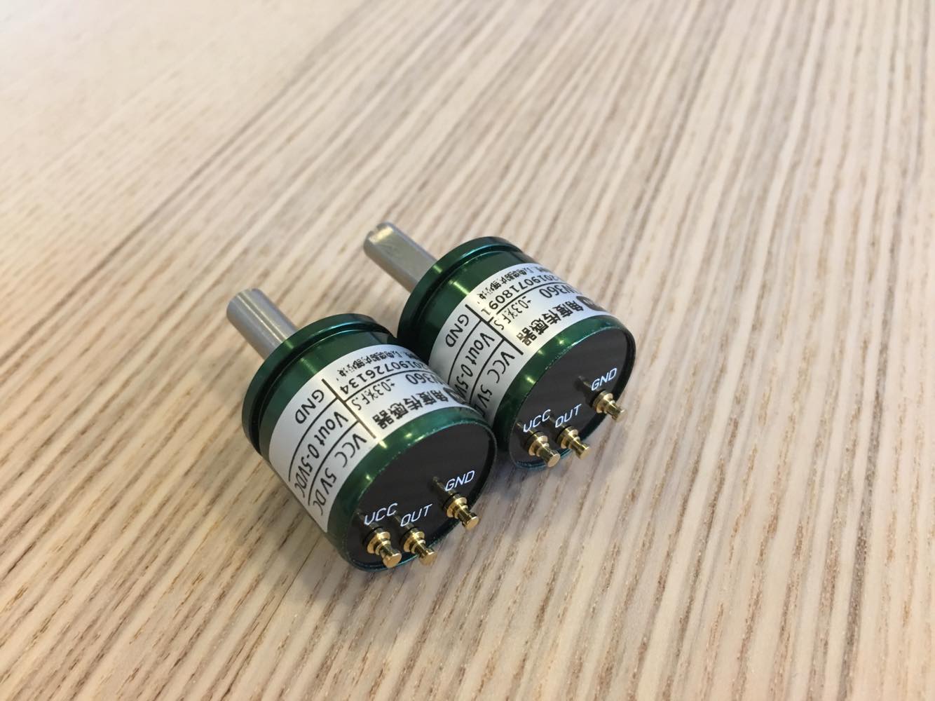

Fyrsta sendingin mætt, LED PSU (12V 30A) og Hall Effect stilliviðnám sem snýst endalaust.
Bíð ennþá eftir mótorstýringunni.
