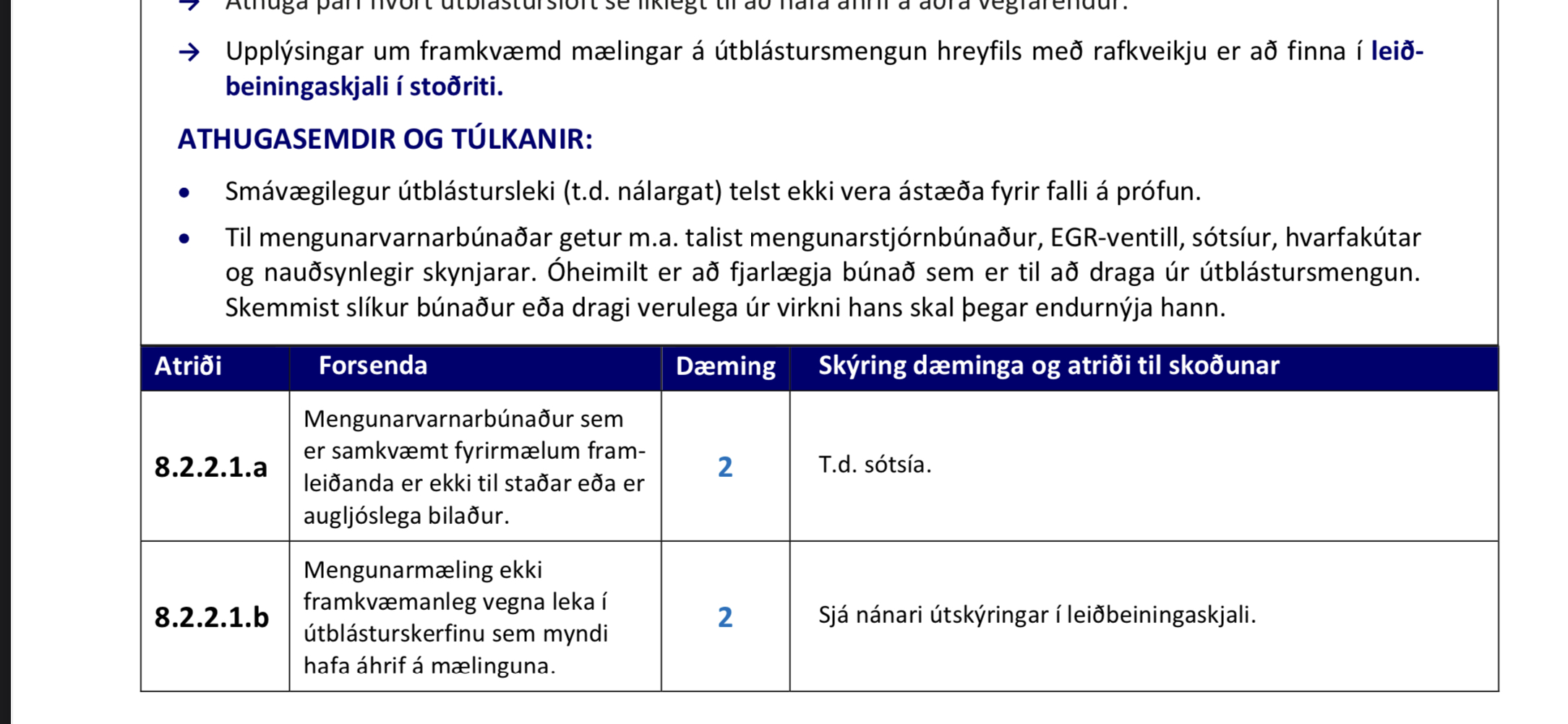

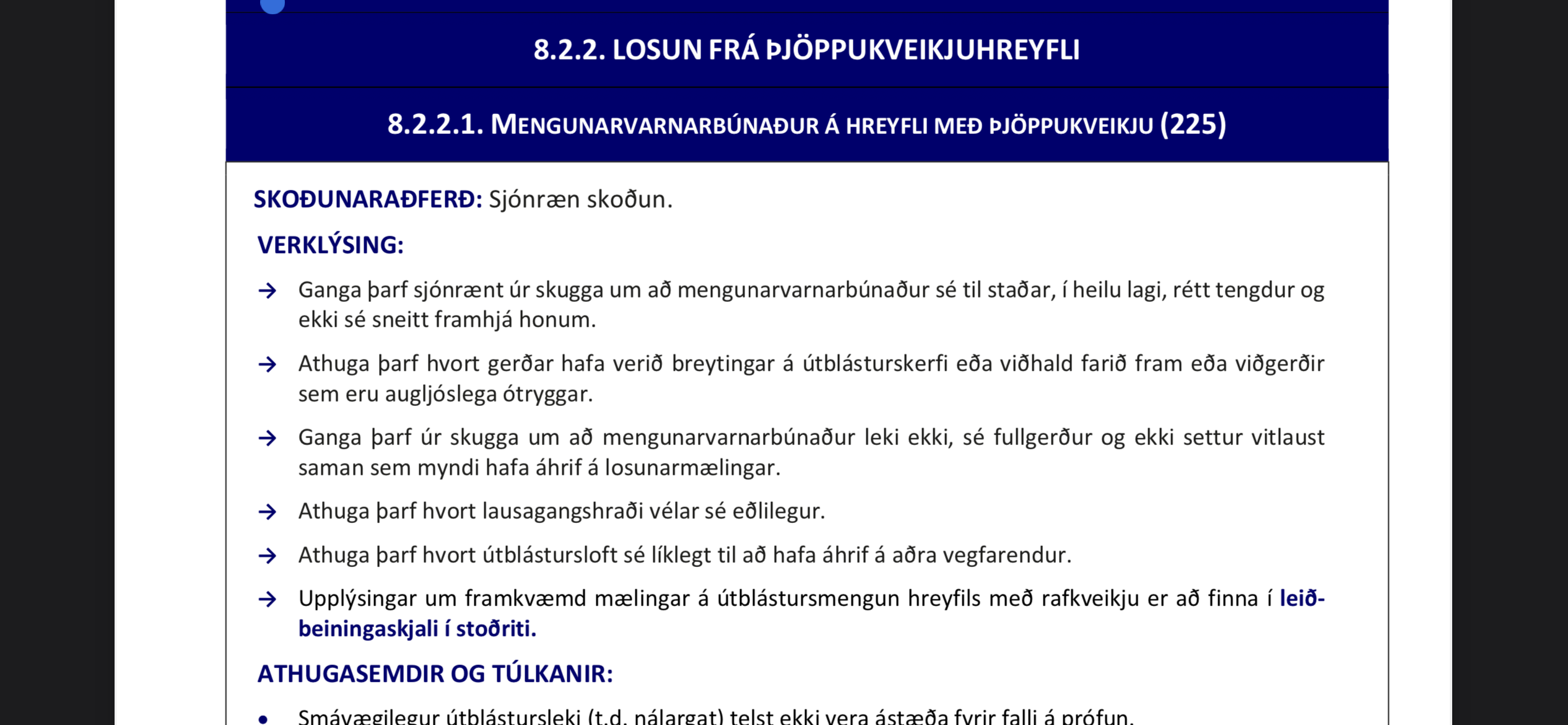

Er ekki búið að bæta við nýlega að það er krafa um að athuga hvort það er búið að eiga við EGR/DPF i árlegu skoðunni? svo það er gott að láta hafa þetta í lagi eða auðveldlega sett þetta inn þegar bíllinn er skoðaður.
Re: Þráður fyrir bifvélavirkja eða menn með mikið vit á bílvélum
bigggan skrifaði:Er ekki búið að bæta við nýlega að það er krafa um að athuga hvort það er búið að eiga við EGR/DPF i árlegu skoðunni? svo það er gott að láta hafa þetta í lagi eða auðveldlega sett þetta inn þegar bíllinn er skoðaður.
Jú sjálfsagt, en það er td engin leið að sjá hvort búið sé að tæma DPF eða aftengja EGR.
Nema þú hafir literally fjarlægt búnaðinn (eins og þeir lögðu til hjá OP)

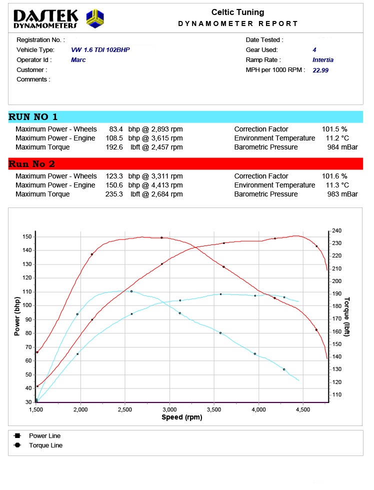

þetta er skoda octavia, það er alltaf vesen á dpf og egr í þessum bílum, bílinn er keyrður 200þús sem þýðir að í sumum tilfellum ætti/væri búið að skipta um glóðarkerti 2 til 3 þannig að hvenær var það gert síðast?
er búið að hreinsa egr eða dpf eth á þessum 200þús km?
svo eitt að fá 150hp útur þessum mótor er minnsta mál í heimi hvort sem egr og dpf sé til staðar eða ekki en þegar kemur að þessum mótor þá er alltaf vesen á þessu og þú ert bara heppinn að hafa keyrt 200þús, veit um nokkra bíla með farin dpf fyrir 150þús
Source?
Tiger skrifaði:bigggan skrifaði:Er ekki búið að bæta við nýlega að það er krafa um að athuga hvort það er búið að eiga við EGR/DPF i árlegu skoðunni? svo það er gott að láta hafa þetta í lagi eða auðveldlega sett þetta inn þegar bíllinn er skoðaður.
Source?
https://eur-lex.europa.eu/legal-content ... 005.01.ENG
það er bara þörf að sjá að tækið sé til staðar, en ekki að það virkar.
bigggan skrifaði:Tiger skrifaði:bigggan skrifaði:Er ekki búið að bæta við nýlega að það er krafa um að athuga hvort það er búið að eiga við EGR/DPF i árlegu skoðunni? svo það er gott að láta hafa þetta í lagi eða auðveldlega sett þetta inn þegar bíllinn er skoðaður.
Source?
4ra ára gömul reglugerð og því engin breyting miðað við það sem hefur verið undanfarin ár að mér sýnist.

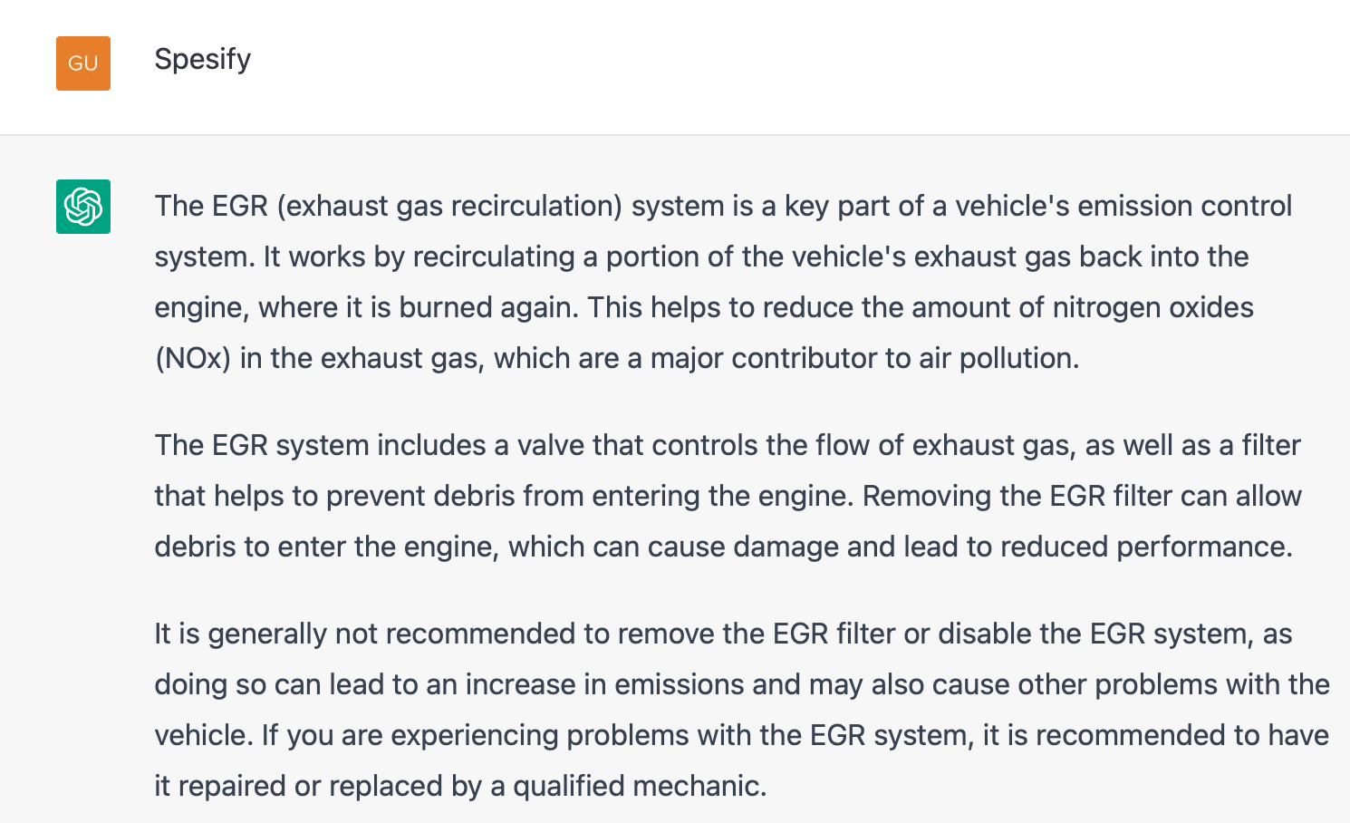

Ég er ekki bifvélavirki en þekki aðeins inn á oktavíur og díselbíla almennt ágætlega.
EGR ventill (Exhaust gas recirculation) er ventill sem hleypir afgasi af vél aftur inn í loftinntak við ákveðin skilyrði. Þar sem sótað afgas flæðir um þennan ventil stíflast hann hægt og rólega með tímanum og er þetta mjög algengt vandamál á flestum bílum með svona búnað þegar km fer að fjölga, og þá sérstaklega er þetta þekkt á vw/skoda vélum. Það er oft hægt að þrífa upp þessa ventla og ná þeim aftur í virkni (hef gert það á oktavíu) en algengara er að hætta þeirri vitleysu sem það er að senda sótað loft í inntakið á bílnum með EGR delete í forriti vélar + að loka fyrir ventilinn með stálplötu. Þessar upplýsingar eru því alveg góðar frá bílaforritunargæjunum og þeir vita mjög líklega alveg hvað þarf til.
Hvað varðar kaldstartið þá er akkúrat vetrartíminn sá tími þar sem kaldræsing gengur verr ef glóðakertin eru orðin léleg þar sem kaldari vél þarf kröftugri glóðarkerti til ná upp nægilegum hita svo díselblandan geti sprungið. Mjög sambærilegt og að rafgeymar yfirleitt eru mest til vandræða á veturna því erfiðara er að ræsa köldum vélum og því meiri þörf á amperum sem og rafhlaðan sjálf virkar verr köld. Forritunin er því ólíklega að valda þessum vandræðum í ræsingu enda er líklega ekkert verið að eiga við þann hluta bílaforritunarinnar þar sem það skilar engum hestöflum né eldsneytissparnaði.
Hvað varðar vænta breytingu á afli þá þarftu að hafa í huga að þetta er ekki nýr bíll og því líklega margir hlutir sem draga úr ávinningi vélaforritunar á svona gömlum bíl og svo þarf ekki að taka fram að það er ekki hægt að fá fleiri hestöfl með minnkandi eyðslu. Þú færð annaðhvort en ekki bæði.
Ég myndi halda breytingunni sem þeir gerðu og láta mæla glóðarkertin á verkstæði (og skipta ef þau mælast léleg) og íhuga alvarlega að blokka EGR ventilinn.

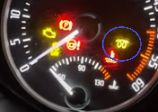

Mv. myndband þá myndi ég segja að þú þurfir pottþétt að skipta um glóðarkerti, það er líka ágætis regla að leyfa glóðarkertaljósinu að slökkna áður en startað er, hvort sem það er í fyrsta starti eða 6 starti
Varðandi EGR þá er sía (sigti) sem á það til að stíflast, EGR kælir virkar ekki sem skyldi eða EGR ventill fastur, gæti verið allt þar á milli, mjög algengt vandamál á dísel bílum.
Og svo varðandi DPF þá er einnig mjög líklegt að hann sé ekki "hreinn", yfirleitt stíflast þeir þegar mikið er keyrt innanbæjar og stuttar vegalengdir í einu, þá þarf að brenna úr henni sem er gert á verkstæði í gegnum tölvuna, *eða að keyra frá RVÍK til KEF með bílinn í ca. 3000 snúningum fram og tilbaka (*gengur ekki alltaf en má reyna á það áður en farið er á verkstæði)
= Myndi 100% skipta um glóðarkerti.
Myndi fara með bílinn á næsta verkstæði og biðja þá um að lesa af bílnum, sjá hvort það séu villur á EGR - ef engin villa að opna og sjá hvort sían sé stífluð (kemur fyrir að bíllinn gefi ekki vélarljós út á það þó sían sé stífluð) **Þekki þó ekki hvort það sé sía í EGR í Skoda, enda vinn ég ekki í kringum þá tegund**
Á sama verkstæði að spyrja út í DPF, hvort það sé villa.

Mín reynsla er sú að þetta skapar oft meiri vandamál en þetta leysir.
Mín ráðlegging er sú að koma bílnum í sitt eðlilega horf og viðhalda öllum búnaði svo hann virki.
Allar breytingar á mengunarvarnabúnaði eru bannaðar og allir bílar sem hefur verið átt við þann búnað eiga ekki að fá skoðun.
Þessi eyja er bara svo mikið Villta Vestrið að það er ekki farið eftir því, vegna við vitum alltaf einhvernveginn miklu betur en framleiðendur sem eru búnir að moka milljörðum Evra í R&D
Tekið úr skoðunarhandbókinni fyrir 2023

slapi skrifaði:Mín reynsla er sú að þetta skapar oft meiri vandamál en þetta leysir.
Það eiga eftir að verða svo margir í feitum vandræðum þegar það verður farið að tékka á þessum hlutum almennilega , það getur kostað hundruði þúsunda að koma svona bíl sem er búið að fjarlægja mengunarvarnar búnað úr aftur í samt lag svo hann fái skoðun, og þessi fyrirtæki sem eru að stunda það eru búin að breyta tugum ef ekki hundruðum bíla, ég myndi ekki detta til hugar í dag að kaupa notaðan dísil skoda sem dæmi nema geta gengið úr skugga 100% að það sé ekki búið að eiga svona við hann. það er ekki hvort heldur hvenær það verður farið að athuga með þessi mál. Sjá svo ástandið í Reykjavík þessa dagana í frost stillunni , mengun að mælast langt yfir mörkum og það mengun sem er beint frá útblæstri en ekki svifryk.

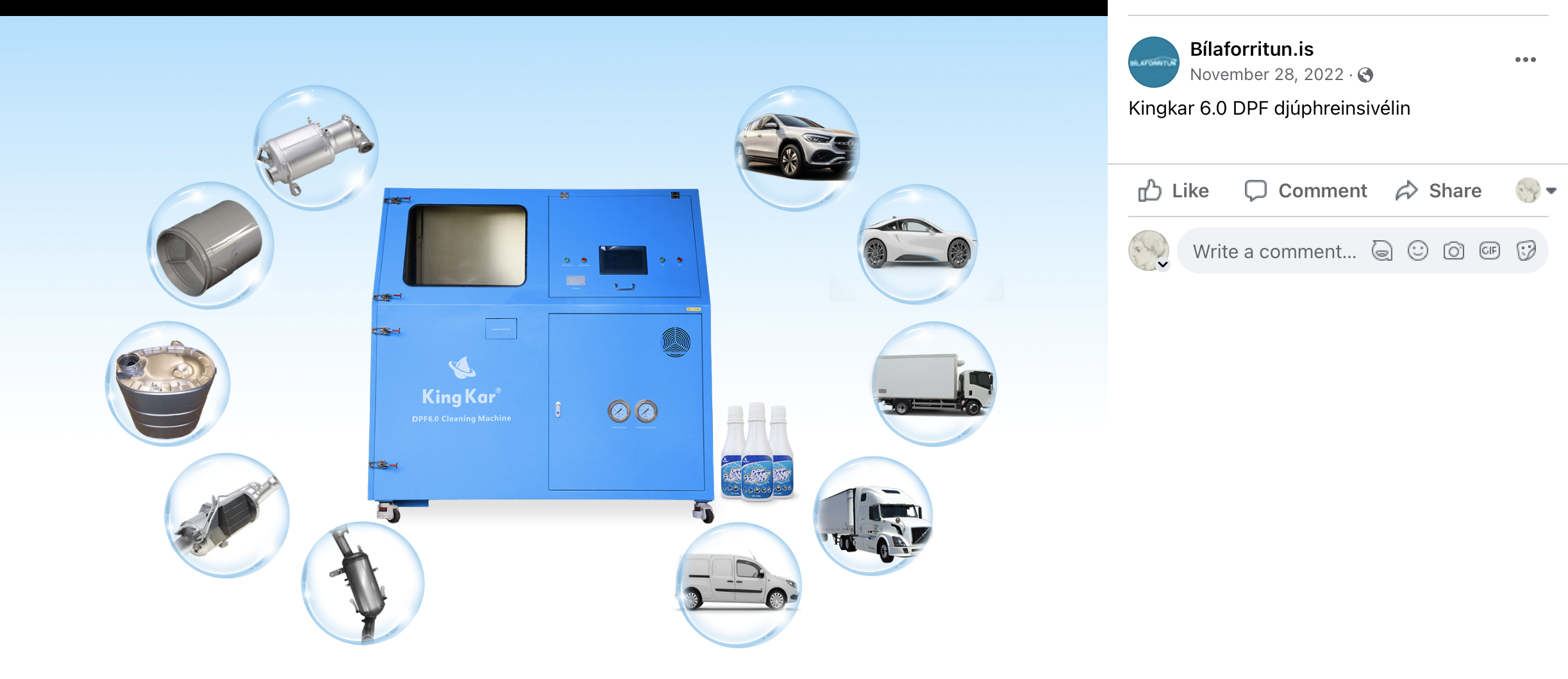

Gæti verið að þetta hafi verið DPF kútur sem þeir hreinsuðu út í ágúst, þ.e. þessi 70 gr. af sóti? Varla margir kútar sem hægt er að moka sóti út úr. Þeir fengu víst gert eftir einhverja villumeldingu þegar þeir tölvulásu hann í kjölfar lagfæringar á Díselspíssum (það lak þettigúmmí á þeim).
Myndirðu halda tjún-mappinu þó það þýddi 1-2L í aukinn eldsneytiskostnað? Veit að það er óvenjuleg kuldatíð og eyðslumæling ekki alveg sanngjörn en mín tilfinning er að hann séð a eyða slatta meira núna en fyrir möppun.
Ég sé að þeir eru komnir með einhverja hreinsivél:
- Screenshot 2023-01-07 at 17.24.31.png (1.4 MiB) Skoðað 11219 sinnum
Síðast breytt af GuðjónR á Lau 07. Jan 2023 17:26, breytt samtals 2 sinnum.

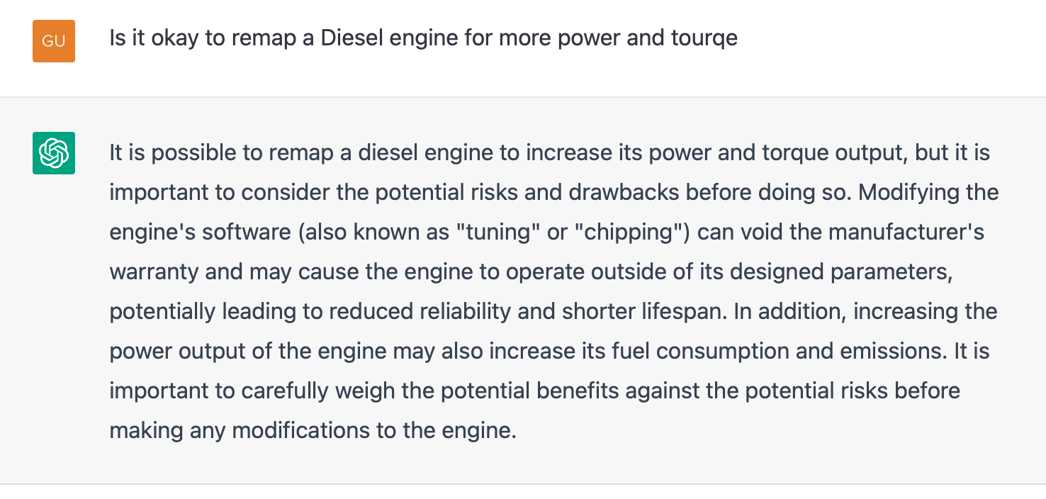

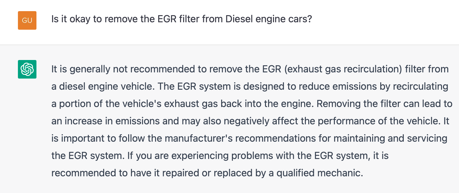

Ég prófaði að spyrja ChatGPT
- Screenshot 2023-01-08 at 17.33.01.png (169.58 KiB) Skoðað 11010 sinnum
- Screenshot 2023-01-08 at 17.31.58.png (153.68 KiB) Skoðað 11010 sinnum
- Screenshot 2023-01-08 at 17.32.14.png (220.73 KiB) Skoðað 11010 sinnum
