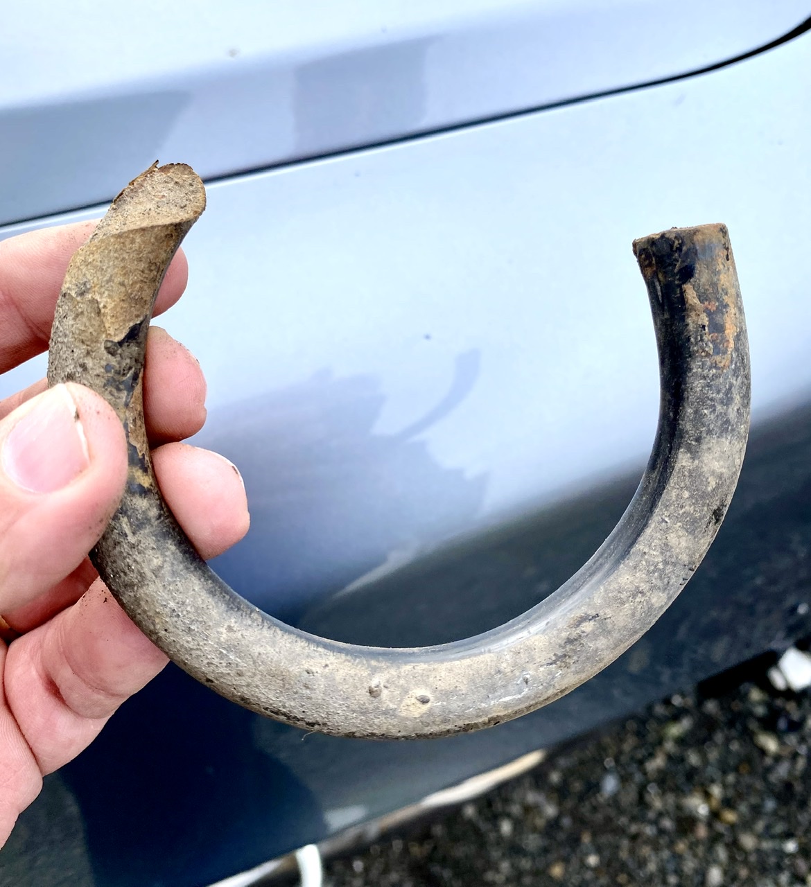

Update!!!
Tjakkaði bílinn upp eins og þið mæltuð með og bilunin virðist vera brotinn hluti af gorminum sem skröltir þarna laus.

Gormaklemmur og setja Nýan gorm og málið dautt.

GuðjónR skrifaði:Update!!!
hahaha :lol:
hvað fæ ég í vinning? :megasmile
