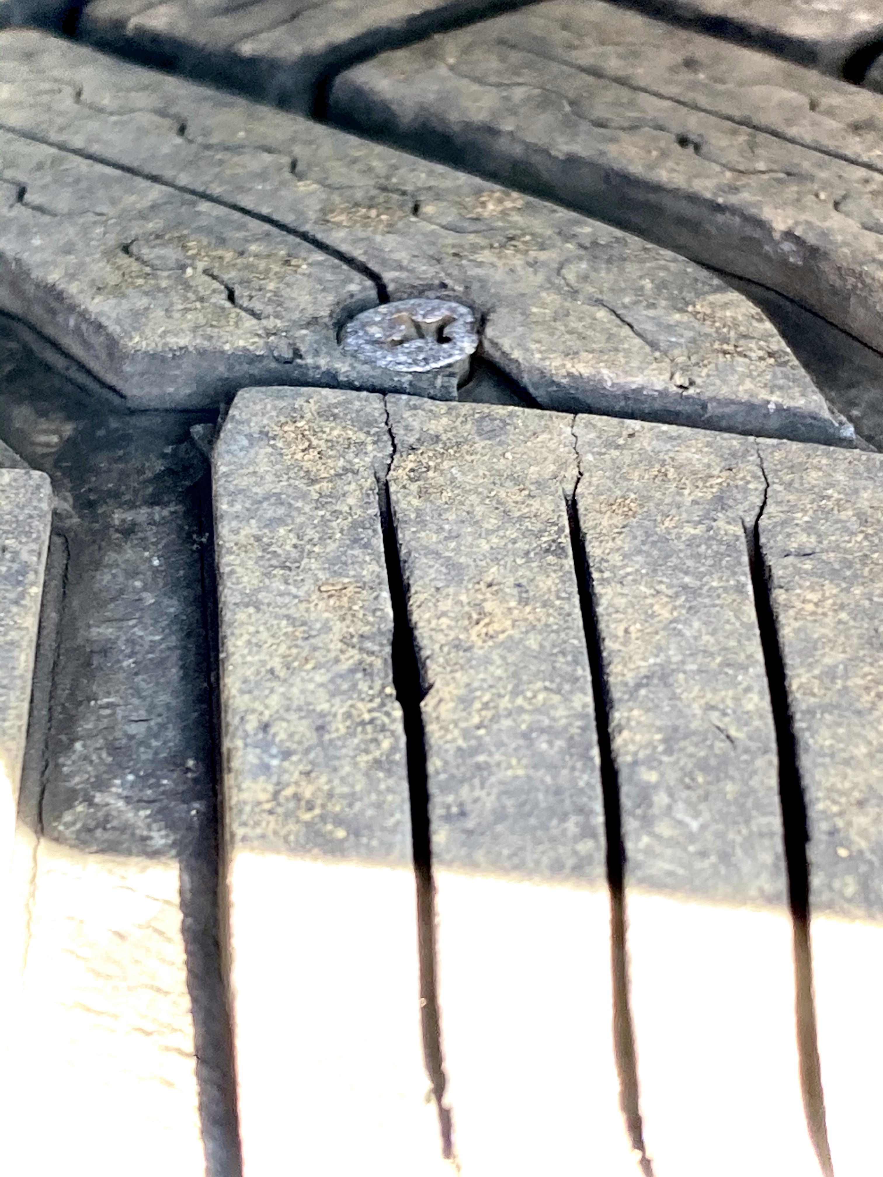

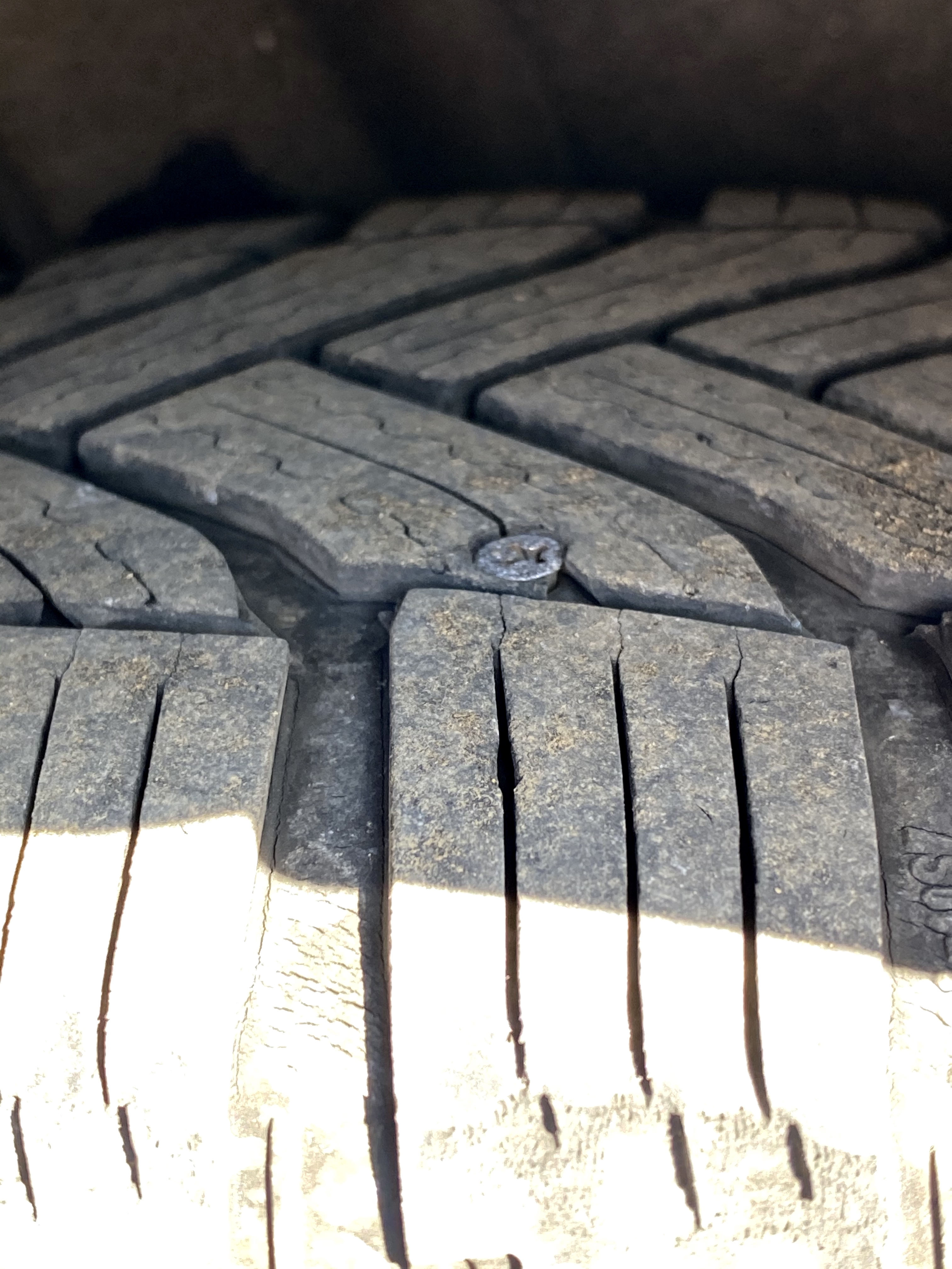

Loftið var farið að leka rólega úr, á viku fresti droppaði þrýstingurinn úr 32pund í 24pund.
Sá skýringuna í dag þegar ég var að bæta á lofti. Er hægt að ná skrúfunni úr án þess að skaða dekkið? Til dæmis með að minnka loftþrýsting niður fyrir 10 pund skrúfa skrúfuna úr með skrúfujárni og dæla síðan aftur 32 pundum af lofti. Eða ætli það þurfi að setja gúmitappa í stað skrúfunnar?

Það þarf plástur hinum megin á dekkinu, þegar bílkó var og hèt kostaði það mig 1000kr

Það þarf að setja tappa í þetta eða eða svepp. (tappi með bót á endanum)
Þannig að það er bara dekkjaverkstæði eða næsti jeppakarl á vinalistanum sem er með tappasett í bílnum

það þarf að setja Svepp innanfrá til þess að dekkið sé ennþá viðurkennt. Annað er bara fúsk.
PS, ekki taka skrúfuna úr því þá ferð það fyrst að leka að einhverju viti, um að gera að fara bara á verkstæði
PSS ekki setja tappa utanfrá nema í neyð og þú átt leið á verktæði, það er bara skítaredding og dekkið vírslitnar frekar.

Farðu í n1 og keyptu viðgerðarkitt fyrir dekk, kostar minnir mig im 1500kr. Öll verkfæri og leiðbeiningar fylgja.
Ég notaði þetta á Pathfinder a 33" og það svínvirkaði og hefur gert síðust liðið ár og nokkuð marga þúsund km

Ja ekkert mál.
1. Þú tjakkar upp bílinn
2. Tekur skrúfuna úr
3. Notar tólið sem er beitt of riflum til að stækka sárið og hreinsa það
4. Setur gúmmí drulluna í nálaraugað og treður því í gatið og losar.
5. Skerð endann stendur uppúr og vola! Tilbúið

Vertu öruggur vinur. Farðu á næsta dekkjaverkstæði og láttu setja svepp að innanverðu í dekkið.
Seinasta sem þú vilt að gerist fyrir þig á 90km/klst hraða er að skítamix viðgerð gefi sig. Hugsaðu um allt sem þú eyðir peningum í að staðaldri og hvort þetta sé eitthvað sem þú viljir spara nokkra þúsunda kalla með.

Skulum nú aðeins róa okkur hérna. Aðferðarfræðin við tappa og svepp er nákvæmlegta eins nema að nálin fyrir sveppinn er minni þannig að það þarf ekki að rífa gatið eins mikið út og fyrir tappa. (það er samt rifið út) Sveppurinn er öruggari viðgerð til að halda lofti en hefur ekki allt að segja með öryggi dekksins því það er aðskotahluturinn (skrúfan) sem hefur mögulega vírslitið það. Rétt settur tappi losnar vanalega ekki úr en getur lekið.
Þannig að dekk hvellspringa ekki útaf tappa eða svepp heldur útaf vírsliti, skemmdum eða göllum. Það er eitthvað sem viðgerðarmaðurinn dæmir þegar hann skoðar dekkið, hvort það eigi að laga eða henda.
Dekk vírslitna svo stundum án allrar aðstoðar og þá kemur skallablettur á þau, þannig að það er ágætis regla að gjóa augunum á þau öðru hverju.

Takk fyrir öll svörin, ætla ekki að taka neina áhættu heldur fara með dekkið í viðgerð eftir helgi. Alveg magnað samt hvað það lekur hægt úr dekkinu.
