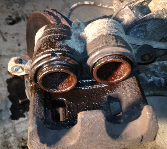

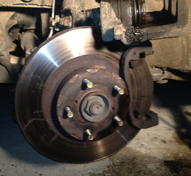

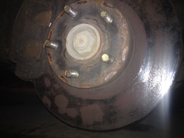

Fékk endurskoðun um daginn þar sem bíllinn bremsaði ójafnt að framan.
Keypti klossa í AB varahlutum og ákvað að skipta um í dag, en þegar ég tók dekkið af þar sem "betri" bremsan var þá blasti við mér heldur ljótur
bremsudiskur. Ég lokaði þeim megin án þess að skipta um klossa, ætla að kaupa nýjan disk fyrst.

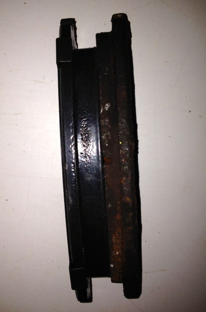

Þá kom að því að taka dekkið af bílstjóra megin, þeim megin sem bíllinn bremsaði "minna", þá kemur í ljós að klossinn sem er fyrir innan var pikkfastur!
Ytri klossinn var hins vegar meira slitinn. Ég endaði með að rífa allt unitið af til að ná innri klossanum úr.
Ég setti svo riðolíu (sambærilegt við wd40) á dæluna til að liðka hana, sprautaði m.a. undir gúmíið, annað gúmíið var örlítið rifið.

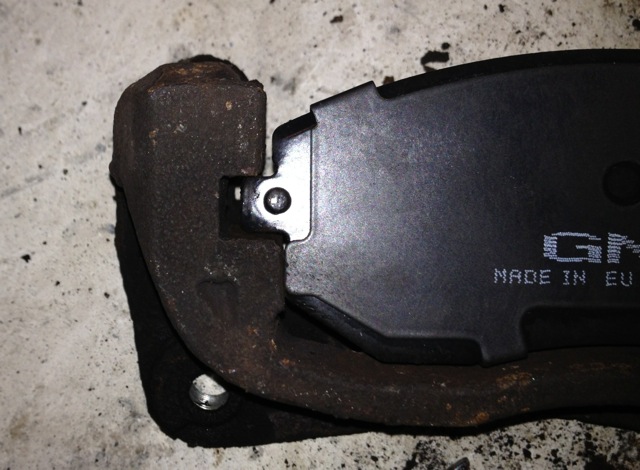

En þegar ég ætlaði að setja klossana í þá pössuðu þeir ekki! Á kassanum stendur Subaru Legacy og Outback, minn er Impreza.
Þannig að ég varð að skrúfa allt saman með gömlu klossunum! PIRRRR. Það er kannski í lagi þar sem 5-6mm eru eftir af þeim 10mm sem nýju eru.

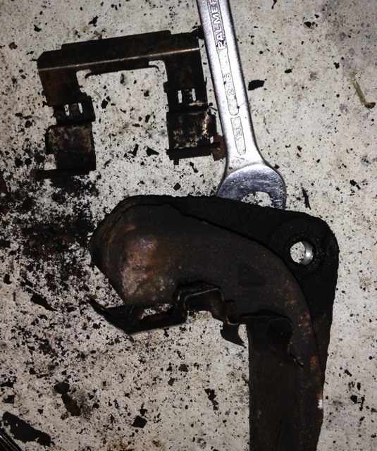

En til þess að klossarnir væru liðugri þá losaði ég spennur sem voru uppi og niðri, ætli það sé ekki í lagi? Klossarnir eru doldið "lausir" í ... en það
hlýtur að vera skárra en að lemja þá í með hamri og hafa þá svo pikkfasta að dælan ráði ekki við að þrýsta þeim að diskunum.

Þessar spennur eru til þess að halda klossunum í. Ef þú átt í erfiðleikum með að setja (rétta) klossa í, þá gætirðu einfaldlega bara þurft að taka vírbursta á sætin og hreinsa þau aðeins til. Er ekki frá því að skoðunarstöðvar setji út á það ef svona hlutir eru ekki til staðar, uppá það að klossarnir losni.

Já, ég liðkaði dæluna með því að þvinga hana inn og pumpa svo létt á bremsurnar og smyrja.
Ég hefði kannski átt að hafa aðra spennuna á sínum stað en taka hina úr, líklegast hefði það verið passlegt.
En bremsan bílsjóramegin, þ.e. klossar og diskur voru alveg í hönk enda tvöfalt álag á þeim þar sem hin bremsan var nánast föst og bara 30% hemlun þar.
Á samt ekki von á því að klossarnir detti úr og efast um að skoðunarkallarnir spái eitthvað í þetta, þeir mæla bara hemlunarkraftana.
Það var reyndar eitt sem annað sem hann setti út á, honum fanst bremsupedalinn fara of langt niður áður en bíllin byrjaði að hemla, ég held það sé nú eðlilegt á 10 ára gömlum bíl.
Stundum gera þessir kallar óraunhæfar kröfur á gamla bíla.

Þú þarft að liðka upp færslurnar sem dælan hreyfist á, þær eru byrjaðar að festast hjá þér og þá byrjar annar klossinn að slitna hraðar.
Á einni myndinni þarna sést líka að dælugúmmíið utan um einn stimpilinn er rifið. Þarft að kaupa sett í allavega þá dælu, jafnvel hina líka því þú skemmir gúmmíin í dælunum með olíu, wd40 eða koppafeiti, þau tútna út við það, hætta að þétta og festa stimplana aftur. Mátt bara smyrja þetta með bremsuvökva og sérstakri gúmmífeiti, yfirleitt kölluð á bílaverkstæðum bara "rauða gúmmífeitin" Hún skemmir ekki þessi gúmmí.
Mér þykir líklegt að þegar þú losar upp gúmmíið og nærð stimplunum úr dælunum að þá séu þeir ryðgaðir og með tæringarpolla, allavega þar sem gúmmíin eru rifin.
Þú þarft þá að skipta um þá stimpla líka.
Til að ná öllum stimplunum úr dælunumborgar sig að gera það í bílnum, losaðu dæluna, láttu hana liggja upp á bremsudiskinum og fáðu þér spítu eða eitthvað til að setja í dæluna þar sem klossarnir voru áður, þarft að sirka út hvað stimplarnir ná langt út og þú vilt stoppa þá rétt áður en þeir klára að fara út. Pumpar svo bremsuna þantað til allir stimplarnir eru komnir næstum því alveg út. Eftir það ætti að vera auðvelt að ná þeim úr með normal verkfærum.
Hafa síðan allt löðrandi í bremsuvökva þegar þú setur saman og vera viss um að dauðhreinsa og skafa upp úr öllum raufum þar sem einhver gúmmí leggjast, það er riðið undir þeim sem festir dælurnar og skemma allt.
Þarft síðan að skafa rækilega sætin undir stálfjöðrunum sem þú tókst úr með þjöl og pússa allt ryðið þar úr svo klossarnir verði lausir og liðugir þegar fjaðrirnar og allt er komið á sinn stað.
Það er hægt að gera þessa aðgerð bæði rétt og rangt. Ef þú tekur þér ekki allann þann tíma sem þarf í þetta eða þrífur og skefur ekki nógu mikið eða reynir að taka þér eitthvað shortcut í þessu þá skilar það sér í því að dælurnar festast fljótlega og það sem verra er að diskarnir byrja að aflagast á ótrúlega stuttum tíma og þá byrjar bremsupedalnn að titra og stýrið að hristast þegar þú bremsar og það er alveg hundleiðinlegt.

Já ég gerði það, baðaði þetta í olíu og þá fór unitið að ganga fram og aftu, mjög liðugt.
Það er eitt gúmmí rifið á annari dælunni að framan, það voru þá mistök að nota olíuna sem ég notaði (Sonax MoS2).
Ég hef þó tækifæri á að henda honum í gengum endurskoðun áður en ég geri tilraun til að fixa dæluna.
Til að ná öllum stimplunum úr dælunum borgar sig að gera það í bílnum, losaðu dæluna, láttu hana liggja upp á bremsudiskinum og fáðu þér spítu eða eitthvað til að setja í dæluna þar sem klossarnir voru áður, þarft að sirka út hvað stimplarnir ná langt út og þú vilt stoppa þá rétt áður en þeir klára að fara út. Pumpar svo bremsuna þantað til allir stimplarnir eru komnir næstum því alveg út. Eftir það ætti að vera auðvelt að ná þeim úr með normal verkfærum.
Hvað eru normal verkfæri? Er ekki mikið mál að rífa svona dælu í sundur og setja saman aftur án þess að fokka öllu upp?
Já ég á fjaðrirnar, var bara orðinn of þreyttur og pirraður til að setja þær í aftur.
Gangi þér annars vel með þetta.
Bremsudiskarnir á kangoo eru orðnir svona riðgarðir, enda þegar ég stíg á bremsuna þá nötrar hann eins og það sé kominn 7 á richter, þessi vibrar ekkert ennþá en það surgar í bremsunum þeim megin sem diskurinn er riðgaður.

Hmm, nú er ég enginn sérfræðingur í bremsum.. en er ekki alltaf skipt um báða diskana að framan þegar skipt er um þá?
Þannig, ef annar er ónýtur þá skiptir maður um báða til þess að hann bremsi ekki skakkt

GuðjónR skrifaði:Mér sýnist ég verði að kaupa 32mm topp á boltann í miðjunni, en ég reikna með því að hann haldi disknum á sínum stað.
Átt ekki að þurfa þess... diskurinn er bara settur upp á felguboltana... þarft sennilega bara að banka á diskinn til að hann losni. 32 mm róin heldur öxlinum.

teitan skrifaði:GuðjónR skrifaði:Mér sýnist ég verði að kaupa 32mm topp á boltann í miðjunni, en ég reikna með því að hann haldi disknum á sínum stað.
Rétt.
Diskurinn er annaðhvort ekki festur eða festur með litlum undirsinkuðum boltum
Ef það eru svona boltar þá mæli ég ekki með því að nota venjulegt skrúfjárn heldur nota höggskrúfjárn
Annars væri líka sniðugt að skipta um báða diska. Það er hægt að finna mál yfir hámarksslit diska á tilteknum bíl, en yfirleitt skipti ég um báða.

AB varahlutir eru yfirleitt með aftermarket dót, sem að mér sýnist þessir klossar vera. Ég lenti í því sama enn með BMW, skilaði þessu til þeirra og heimtaði að fá endurgreitt, keypti mér síðan orginal, mæli með því að þú gerir slíkt hið sama, þó það kosti þig nokkrum þúsund krónum meira

Ég vinn á verkstæði sem þjónustar alla bíla BL, þar með talið Subaru, og hef tekið í gegn bremsur í ótal mörgum Subaru bifreiðum (og bílum yfir höfuð).
Til að byrja með, þá má alls ekki nota svona smurolíu á stimplana í bremsudælum. Smurolían bæði blandast við bremsuvökvan og eyðileggur hann sem og með tímanum eyðileggur hún gúmmíið (eins og er búið að koma fram). Það eru til sér til gerð feiti, frá mörgum framleiðendum, sem á að nota inn fyrir gúmmí á stumplum í bremsudælum. Sú feiti er gerð til þess að blandast rétt við bremsuvökva og halda gúmmíinu inní dælunni og utanum stimpilinn þéttu, er í allskonar litum en rauða feitin en klárlega sú besta.
Þessi feiti má hins vegar ekki nota inní færslurnar, þar sem þær eiga að vera lausar og liðugar en ekki þéttar og stífar. Það er í lagi að nota venjulega koppafeiti þar.
Hreinsaðu fjaðrirnar með vírbusta. Venjulega á mínu verkstæði er kjömmunum síðan skellt í sanblásturskassa til að hreinsa þá, síðan spreyjaðir með zink grunni sem þornar á nokkrum mínútum og síðan smurt með álfeiti á sætin undir fjöðrunum. En þar sem þú hefur væntanlega ekk tök á því er nauðsynleg (eins og mainman sagði) að fara með þjöl yfir sætin þangað þú sérð í beran málm. Síðan verður að smyrja sætin eftir það og setja fjaðrirnar ofaná. Þá á eiga klossarnir að renna vel í og vera lausir og færanlegir.
Stimpillinn þar sem gúmmíið er rifið er ónýtur. Það verður að taka dæluna úr bílnum, skipta um hann og dælusettið (gúmmísettið). Það er ekki vitlaust að kíkja á hina stimplana í leiðinni þar sem þeir geta verið orðinir ryðgaðir þrátt fyrir að gúmmíið er ekki rifið. Það gerir ekkert að þrýsta stimplinum inn og út nokkrum sinnum, ef eitthvað þá skemmir það gúmmíið fyrir innan bara meira og gerir stimpilinn óþéttari fyrir vikið = hætta á leka.
Diskarnir í svona Subaruum geta verið alveg djöfulli fastir á. Þeir eru ekki festir með neinum boltum, bara settir á og þegar þegar felgan er hert uppað þá er diskurinn festur í leiðinni. Með tímanum ryðgar þetta pikkfasst saman. Síðan rygðar diskurinn bakvið og það myndast brún sem fer utanum navið sem gerir þetta ennþá fastara á. Í sumum tilfellum hef ég þurft að skera tvær rendur í diskana með slípirokk og berja þá þangað til þeir brotna í tvennt svo þeir komi af. 32mm toppurinn heldur öxlinum, legunni og navinu við bílinn.
