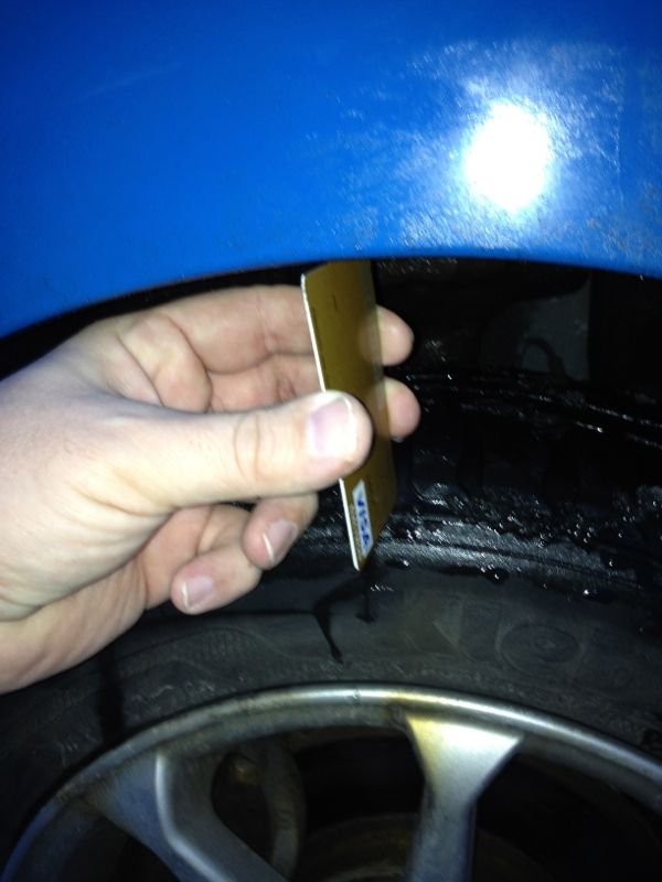

Þegar ég skoða þetta nánar þá sé ég að bilið frá dekki og upp í bretti á hjólinu vinstra megin (sjá mynd) er akkúrat eitt debet kort, en þeim megin sem hljóðin koma þá er það 2/3 úr korti eða eins og bíllinn hafi sigið niður um c.a. 3 sentimetra hægra megin.
Gefur þetta til kynna að demparinn sé farinn? Það er í raun eins og bíllinn hafi sigið niður hægra megin um nokkra sentimetra. Þeim megin sem þessi leiðindar hljóð koma.

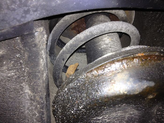

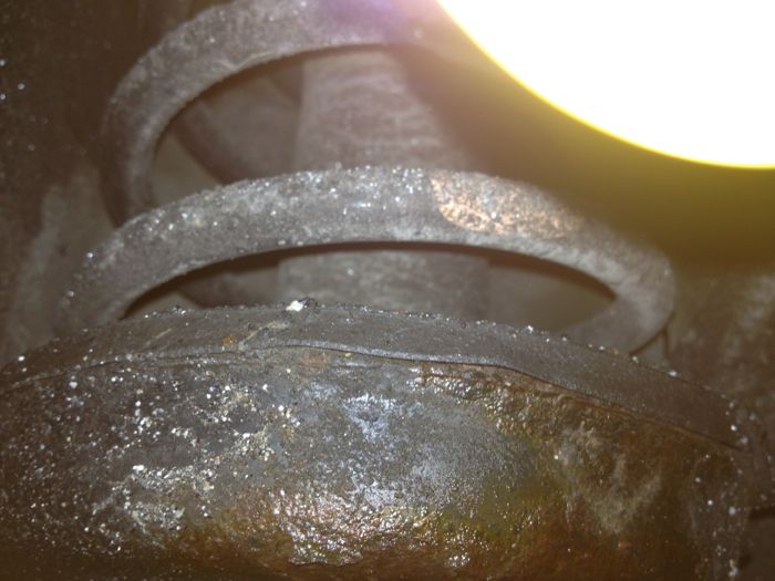

Tók myndir með iPhone, efri myndin er af demparanum sem er í lagi sú neðri af þeim sem er ekki í lagi.
Mér sýnist gormurinn vera brotinn (neðri mynd).

Pósturaf Sphinx » Þri 17. Jan 2012 20:21
þetta er bara brotinn gormur.. ég myndi seigja að það væri auðveldara að kaupa annan dempara af einhverjum parta bíl en að skipta um gorminn
