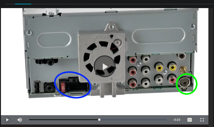

Tengin eiga að vera stöðluð, þannig að þú átt ekki að eiga í neinu veseni með að tengja þetta. Núverandi spilari er líklegast bara tengdur með "bláa" tenginu og "græna" og nýr spilari keyrir á því sama nema náttúrulega þú sért girtur í brók með dúndrandi bassabox í skottinu.
