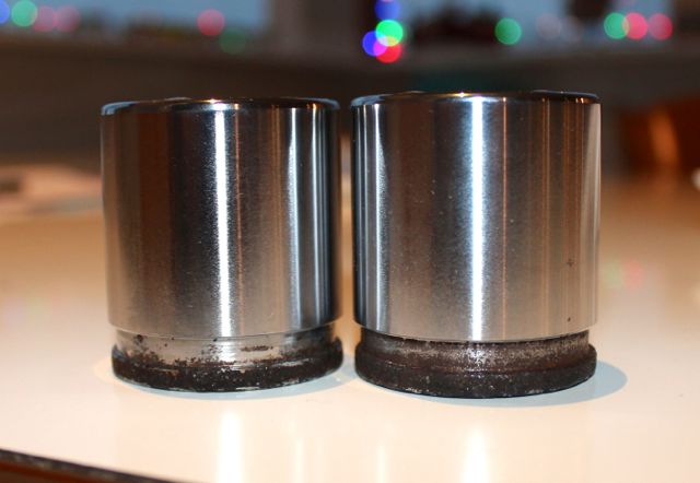

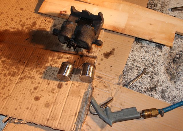

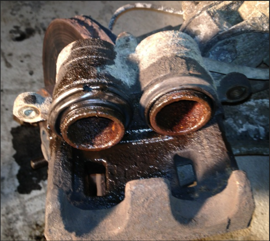

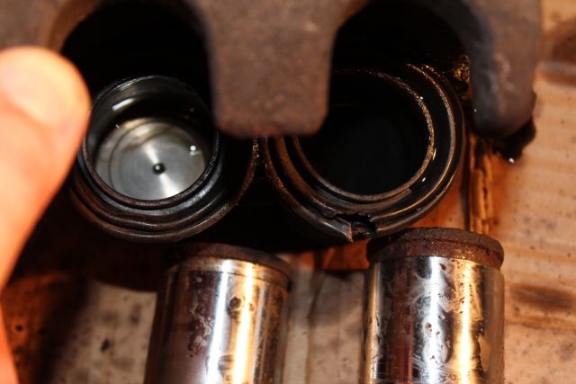

Jæja þá er ég byrjaður að rífa!
Tók dæluna úr, fór step by step eftir leiðbeiningum "littli-Jake"
Ég var nettur á loftinu þannig að stimplarnir runnu mjög hægt úr og stoppuðu þegar það var eftir c.a. 5mm af þeim, þeir voru mjög liðugir.
Þá tók ég þá án lofts, mér til mikillar furðu þá virðast þeir algjörlega óskemmdir, eina riðið í þeim var í falsinu fremst og eftir smá hreinsun með litlu skrúfujárni og riðolíu þá sýnist mér þeir vera good to go.
Er einhver ástæða að setja nýja stimpla í fyrst þessir eru svona fínir?
Ég á eftir að hreinsa dæluhúsið, taka litlu járnspennuna sem heldur gúmmíinu úr og setja nýtt gúmmí en er ástæða til að setja nýja stimpla þegar þessir eru ótærðir?
Sjá myndir:

Re: Að laga bremsur, tómt vesen!
ekkert að þessum stimplum en ég myndi skipta um gúmmíin

MatroX skrifaði:ekkert að þessum stimplum en ég myndi skipta um gúmmíin
Akkúrat það sem ég var að hugsa, vildi bara fá álit frá ykkur en ég keypti eitt sett af gummíi (fyrir báða stimpla, boltana sem halda pressu og ventil).
Keypti tvo stimpla líka til vonar og vara, fyrst þessir eru í lagi þá er óþarfi að eyða 8-9 þúsund í stimpla þar sem get skilað þeim.

sýnist þarna á efri myndinni af hreinsuðu stymlunum að það sé smá tæringar og ef þú finnur svona eins og lítil göt eða skemmdir á þeim, endinlega skiptu um þá því þetta verður fljótt ljótt aftur og getur fests fyrr en með nýja stympla
svona fyrst þú ert með þá líka, en ef það sérst alls ekkert á þeim þá er um að gera að nota þá áfram
flott hjá þér að taka þér tíma í þetta og leita upplýsinga, menn á mörgum verkstæðum gera þetta mikið verr og kunna þetta jafnvel ekki eins vel og þú munt eftir þetta eina skipti haha
settu gúmmí á stympil fyrst og svona gúmmí í dælu og svo stympillinn niður og
MJÖG mikilvægt að skipta um flata hringinn inní stympil gatinu og hreynsa mjög vel þar á bakvið mjög vel
edit: og smyrja flata hringinn með bremsu vökva

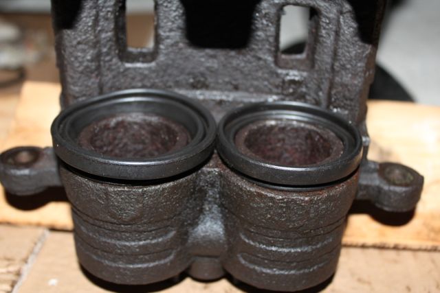

Ég smurði flata hringinn með feitinni, vona að það hafi verið í lagi.
Einnig setti ég gummíhringinn á stimpilinn en hann virðist ekki ganga ofan í dæluna með stimplinum, þetta er svo þröngt, kannski þarf ég bara að pressa meira á hann.

nei ekki pressa mikið, þá gætir þú eyðinlagt flata gúmmí hringinn, að hafa gúmmí utaná stymplinum og setja í dæluna er mesta vessenið en þú getur ekki sett stympilinn í eftir á svo það verður að fara svoleiðis
ég var smá tíma að ná þessu fyrst og þetta er það sem er erfiðast við þetta allt saman (núna er þetta leikur einn)
gúmmí á stympilinn og renna neðst á hann eins neðalega og þú þorir án þess að gúmmíið fari af og svo er spurning er járn hringur í gúmmíinu eða er bara limp gúmmí þar sem það fer á dæluna?

Ég hefði bara skipt um stimpla fyrst þú varst búinn að kaupa þá. Krómið eða húðin farin af á endunum í sætinu fyrir gúmmí hringinn og þar byrjar að ryðga ótrúlega fljótt.. sérstaklega í saltpæklinum í borginni. Þegar byrjar að ryðga þá kemst vatn undir gúmmíin, það frýs svo eitt af leiðir af öðru.
Trúi varla að stimpillinn hafi kostað 8k, kannski settið á 8k ekki satt?
Enginn peningur miðað við fyrirhöfnina. Getur átti hina og leikið þér að því að slípa þá upp og átt til vara.. eða eitthvað.

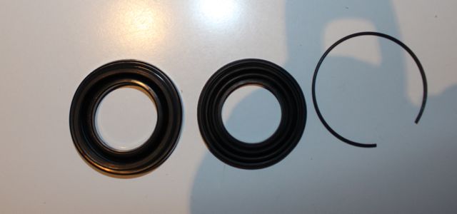

Þetta gengur ekki alveg þrautalaust.
Settið með spönginni var vitlaust, ég sá það eftir smá pælingar að það var ekki eins, hringdi kl 17:50 í AB og þeir settu rétt gúmmísett fyrir utan hjá sér og ég sótti það 20 mín síðar.
Þegar ég kom með það heim þá fannst mér rökrétt að setja þetta saman i þeirri röð sem ég tók það í sundur, en það var ekki að gera sig, smá átak og gúmmíið rifnaði
Þannig að ég á núna eitt nýtt gúmmí og eitt gamalt (sem virkar 1 númeri of stórt, líklega út af riðolíu).
Spurning hvort ég geti keypt stakt gúmmí án þess að kaupa allt settið fyrir heila dælu? eða hvort það sé í lagi að annað gummíið sem 1x of stór (sjá mynd).
Annar silinderinn rennur liðugt í sitt hólf, hinn er pikkfastur! þá meina ég pikkfastur, þurfti þvingu til að koma honum á sinn stað, notaði loft til að skjóta honum úr og svissaði stimplum sama sagan.
Kannski er ekki nógu vel hreinsað á bak við flata gúmmíhringinn.
Svitn og bölv!
Svitn og bölv!

GuðjónR skrifaði:Þetta gengur ekki alveg þrautalaust.
Svitn og bölv!
frá þessum myndum ert ekki með rétt gúmmí eða þau ekki rétt sett í, mundu að það fyrsta sem á að snerta klossann er stympill ekki gúmmí
af mynd er þarna vinsta meginn WAY off... en hægra meginn líka alveg off, gúmíð þar er ekki rétt í dælunni sem er the hard part remember?
munndu samt það er EKKERT að því að rifa gúmmí og gera vitleysur og misstök í þessu í 1st skipti... held að enginn sleppi við það, nema kannski að hafa séð þetta gera oft... þá kannski
af myndinni þarna hægra megin sérðu kanntinn á gúmmíinu sem á að vera í rauf í dælunni standa uppúr

nonesenze skrifaði:frá þessum myndum ert ekki með rétt gúmmí eða þau ekki rétt sett í, mundu að það fyrsta sem á að snerta klossann er stympill ekki gúmmí af mynd er þarna vinsta meginn WAY off... en hægra meginn líka alveg off, gúmíð þar er ekki rétt í dælunni sem er the hard part remember? af myndinni þarna hægra megin sérðu kanntinn á gúmmíinu sem á að vera í rauf í dælunni standa uppúr
Ohh...það var eitthvað OFF við þetta...
Og stimpillinn hægra meginn er einmitt stífari gaurinn.
Þarf þá að skjóta honum aðeins út og snúa þessu við...

þessi hægra meginn er með eitthvað gúmmí á réttum stað hinn er sennilega laus því það er ekkert gúmmí þar rétt
eins og ég segi... settu fyrst á stympilinn og settu svo gúmmí almennilega í dæluna, ef það "lookar" rétt þá og stympillinn fer niður án vandræða, þá er sennilega allt í góðu

nonesenze skrifaði:þessi hægra meginn er með eitthvað gúmmí á réttum stað hinn er sennilega laus því það er ekkert gúmmí þar rétt
Þessi hægra megin var sá sem var verr farinn, þrátt fyrir að hafa hreinsað þetta í yfir 2 tíma þá hlýtur eitthvað að vera á bak við gúmmíið hann er svo þéttur í.
Sá vinstra megin er með gömlu hosunni, en hann er líka með nýju flötu gúmmíi inní, það hefur gengið betur að hreinsa á bak við það.

Hmmm...
Hér er mynd sem einhver tók af svona stimpli áður en hann fór úr dælu.. sést betur hægra megin:

ganga í skugga um að það sé ekkert á bak við gúmmíin er nr1 ég nota flatt skrúfjárn og svo loftspíss með loftpressu til að hreinsa raufina vel
vasaljós og skoða hvort hún sér clean... oft hægt að nota gatið á dælunni að ofan til að hreynsa neðst á hringnum
en svo er eitt... ef þú notaðir ... bara einhverja feiti á hringinn sem fer þangað inn þá getur hann bólnað upp og verður sennilega ekki í lagi því það má ekki skeika neinu þarna
