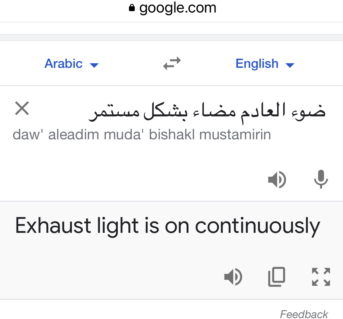

GuðjónR skrifaði:Titill segir allt![]()
Snip...
Varstu búinn að googla ضوء العادم مضاء بشكل مستمر ?

playman skrifaði:GuðjónR skrifaði:Titill segir allt![]()
Snip...
Sorry for the triple post ...
- 36478A02-8C2E-4590-B168-88971413C88A_1_201_a.jpeg (218.89 KiB) Skoðað 3238 sinnum
