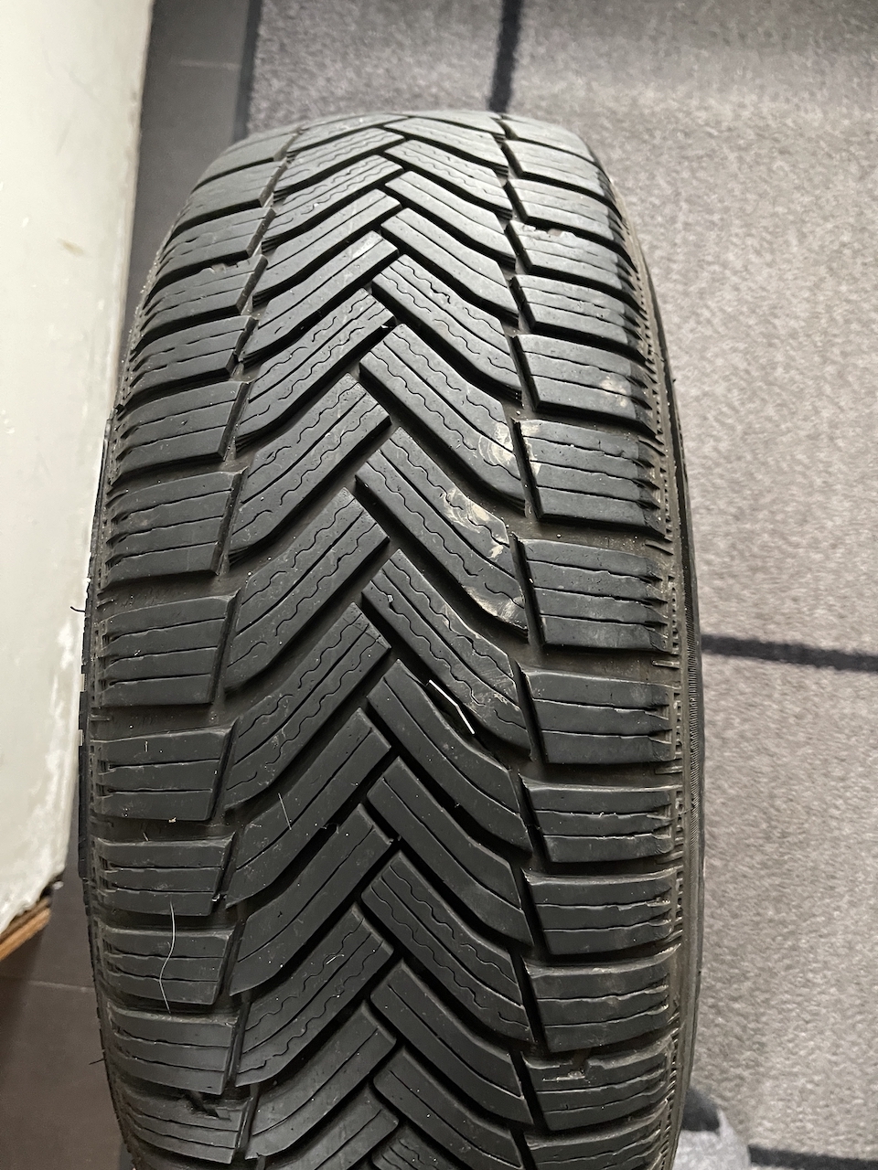

Jæja félagar.

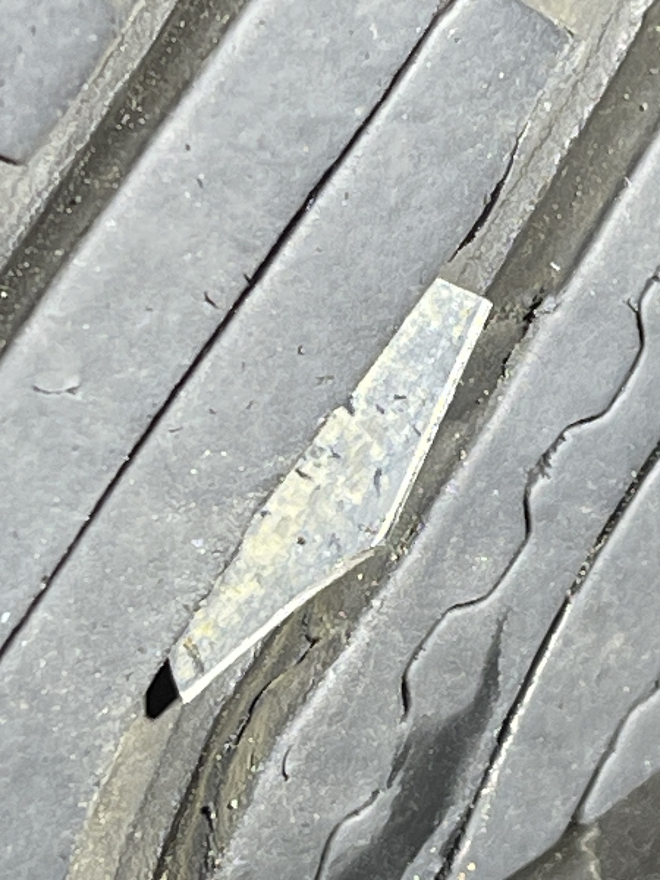

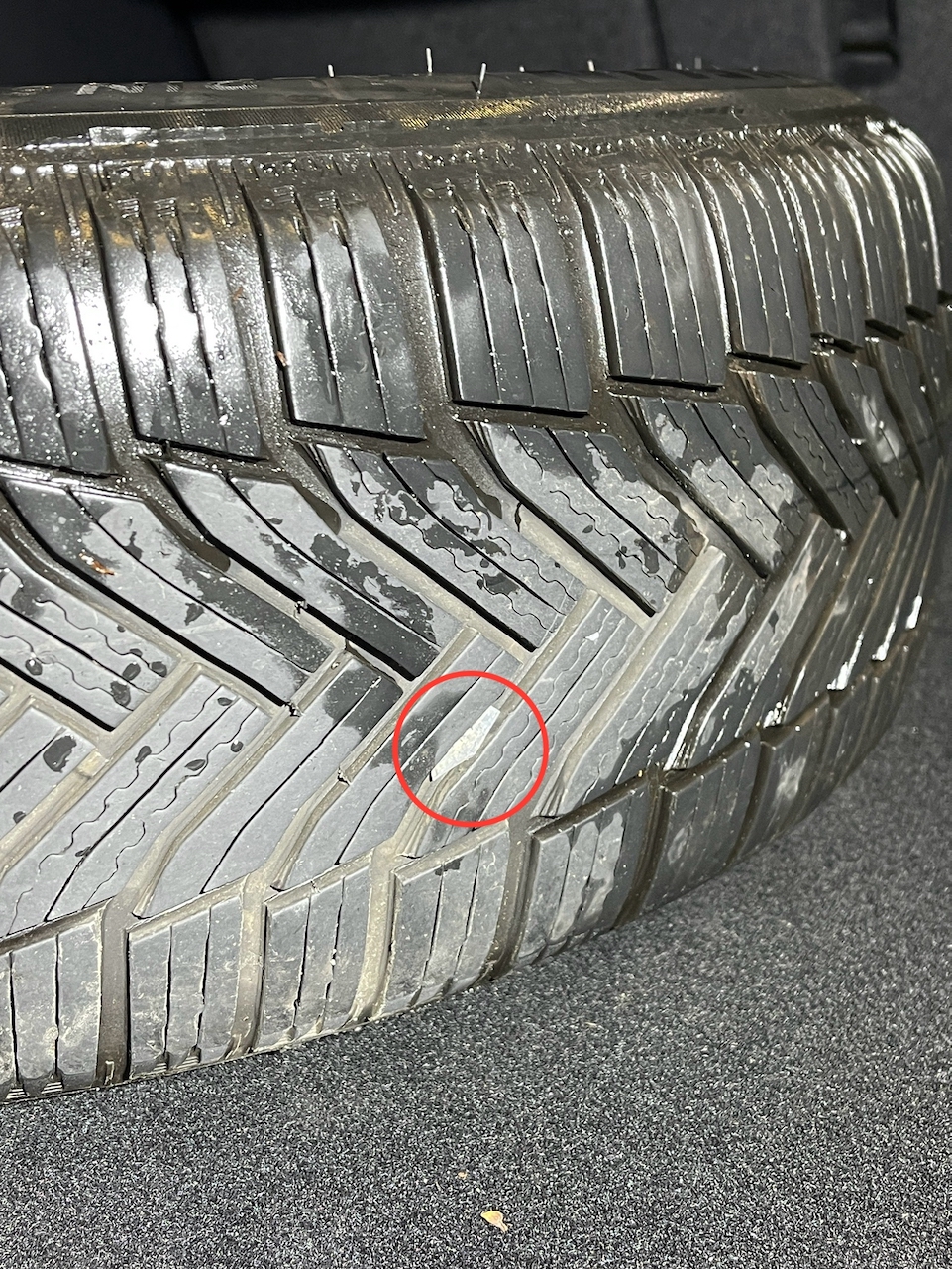

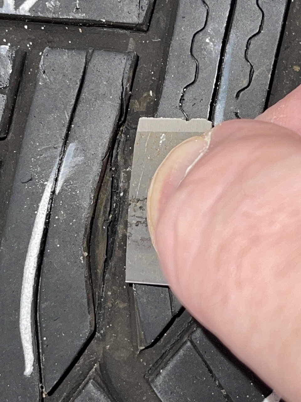

Er þetta dekk ónýtt? Keyrði á blað úr dúkahníf eða eitthvað álíka, fór strax á felguna. Skurðurinn virðist vera um 3 cm á lengd. Mest hræddur um að þetta hafi tekið með sér þræðina í dekkinu, og þá er dekkið væntanlega ónýtt. Er ekki tóm vitleysa að reyna að laga þetta eða setja slöngu í dekkið?
Dekkið er með 5.5 mm mynsturdýpt en stálblaðið lenti á miðjum barðanum, á milli kubbanna.
Hvað mynduð þið gera?

Svona oftast er hægt að laga nagla og álíka sem fer í gegnum dekkið á munstrinu. Ef þetta gerist á hliðinni er það yfirleitt alltaf ónýtt. Ég myndi athuga hvað dekkjaverkstæði segir varðandi þetta, það gæti verið séns að bjarga þessu.

Það er rétt, @Hlynzi. Best er að láta fagmenn skoða þetta. Ég held að skynsamlegasta leiðin sé að kaupa fjögur ný heilsársdekk. Setja eitt strax komið á felguna í stað þess sem sprakk og hin undir eftir 4-6 vikur. Þetta eru Michelin Alpin 6, en Costco er komin með nýju Michelin Alpin 7, sem kostar 20.000 krónur stykkið komið á felguna. Þá get ég skoðað skemmda dekkið betur, þ.e. þegar það er komið af felgunni sést betur innan frá hversu skemmt það er. Gömlu dekkin má svo nota sem sumardekk.

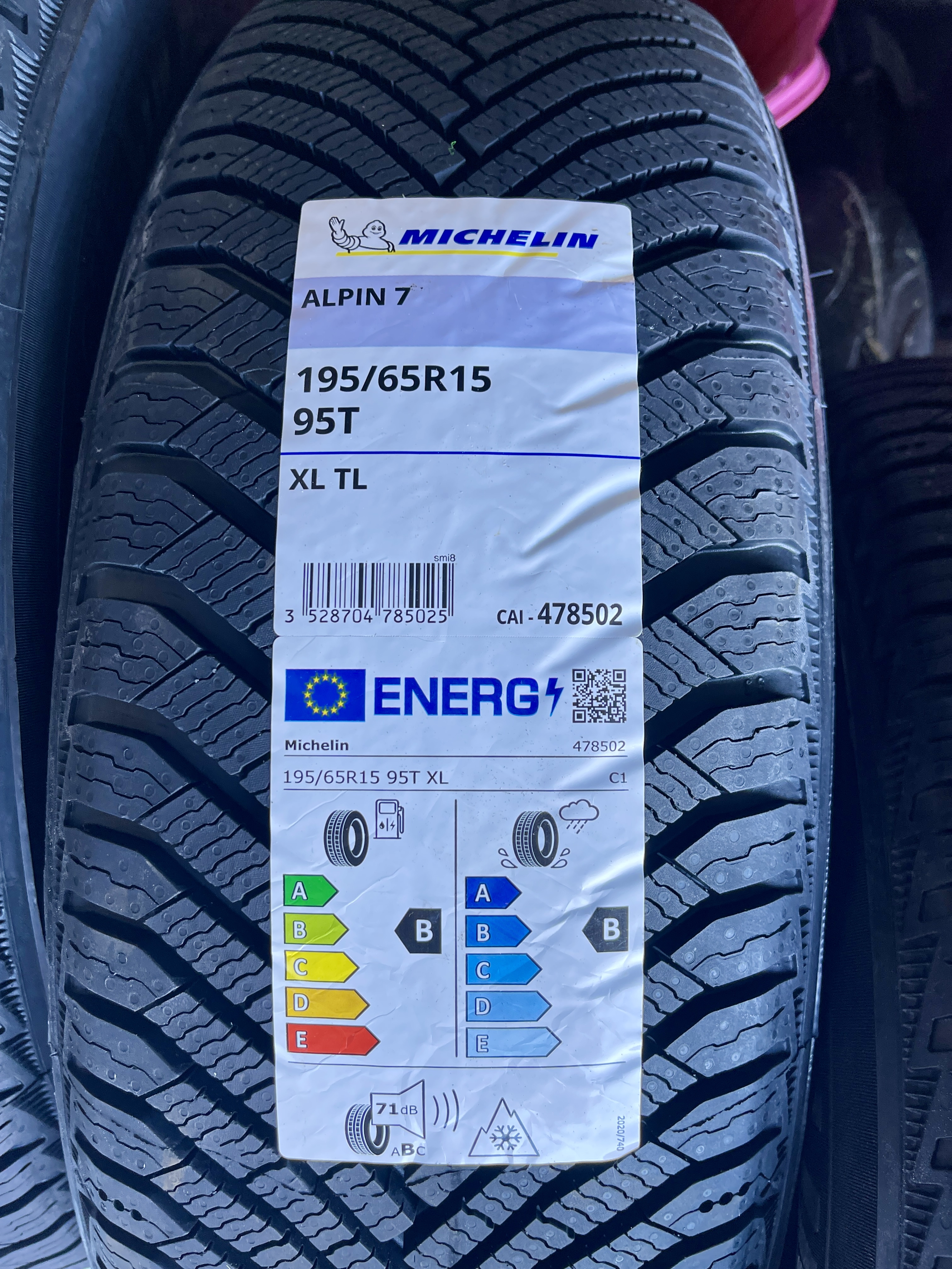

Uppfært: Fór í Costco og keypti fjögur Michelin Alpin 7. Eitt fór strax á felguna og fer fljótlega undir bílinn, en hin þrjú fara undir um miðjan október. Við tókum gamla dekkið af og það var alveg búið, stór skurður að innan og fullt af gúmmíkuski inni í því. Það var því ekkert sem hægt var að bjarga með svepp eða viðgerð.
@oskarom Mín upplifun af Alpin 6 er hins vegar mjög góð, núverandi umgangur sem fór undir í október 2022 er kominn rúma 40 þús. km og hefur haldið sig vel, mynstursdýpt er enn 5.5 mm af upphaflegum 8 mm. Þannig að upplifunin virðist greinilega mjög mismunandi eftir bíl og notkun.

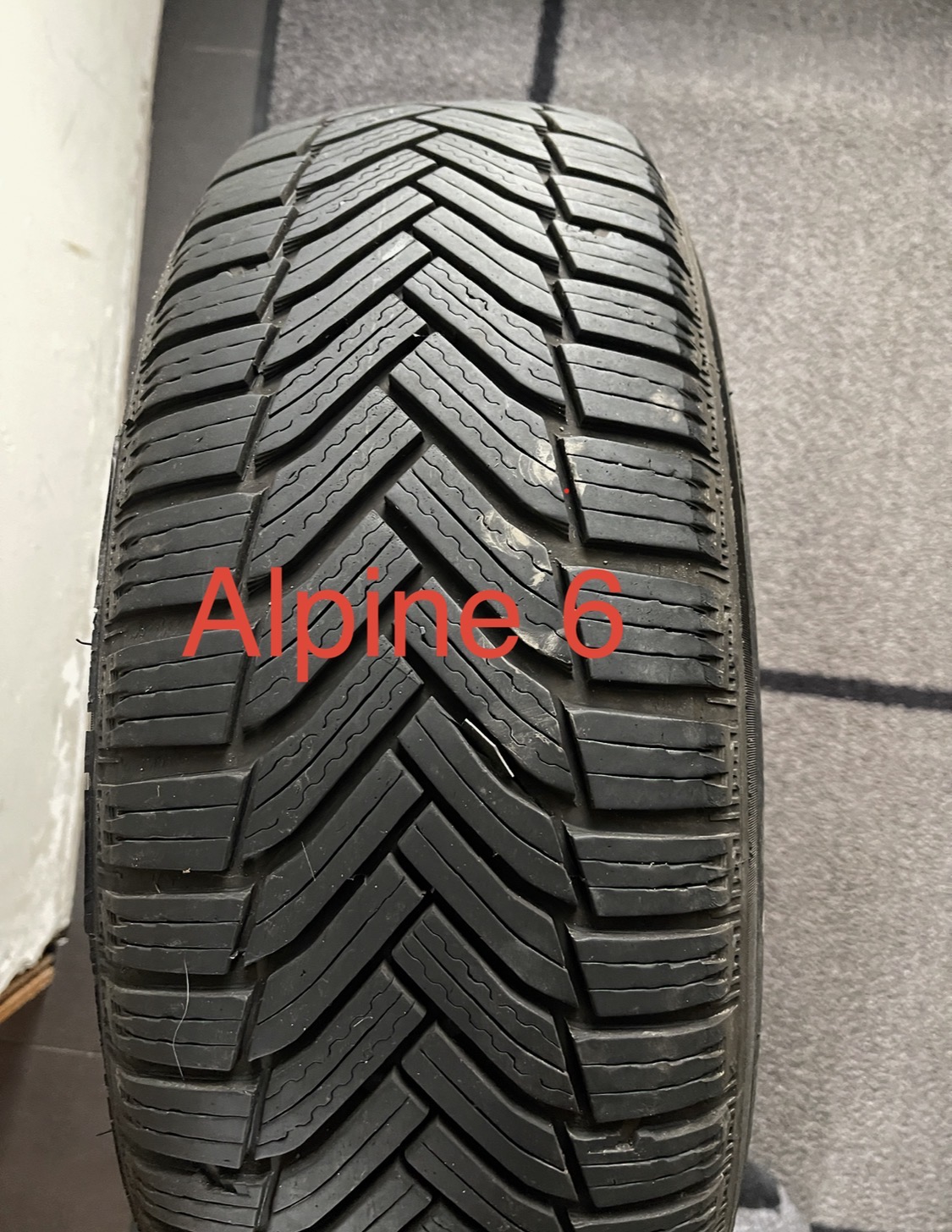

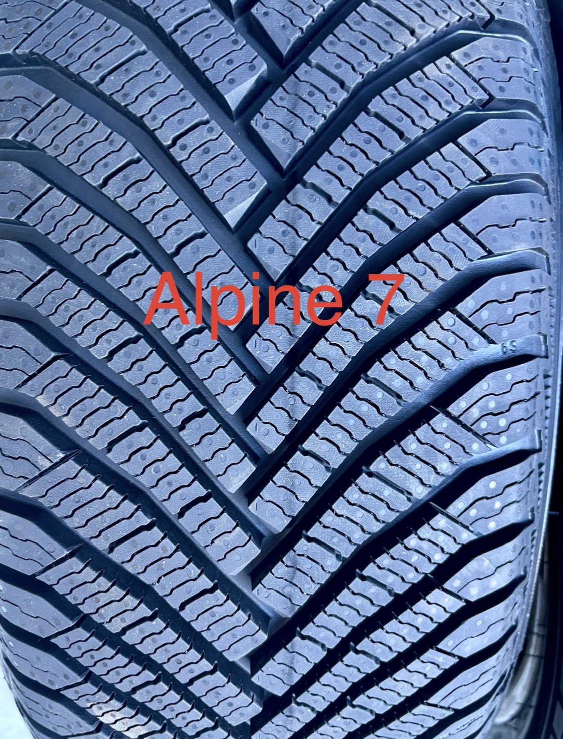

Munurinn var aðallega í hálku og snjó, Alpin 6 á móti R5 er bara svart hvítt, jafnvel þegar Alpin 6 voru ný.
Alpin 7 líta reyndar margfalt meira sannfærandi út en Alpin 6. Mun betur skorin, svipa reyndar töluvert til R5 hvað það varðar.
Af forvitni hvað kostaði gangurinn og í hvaða stærð?

oskarom skrifaði:Af forvitni hvað kostaði gangurinn og í hvaða stærð?
195x65x15, Michelin Alpine 7 kostar 19.999.- stykkið með umfelgun, þ.e. undir bilinn komið. Ég borgaði 79.996.- fyrir fjögur stykki í Costco.
