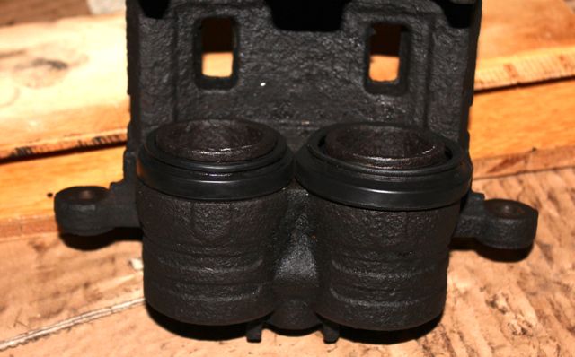

Garri skrifaði:Hmmm...
Hér er mynd sem einhver tók af svona stimpli áður en hann fór úr dælu.. sést betur hægra megin:
frá þessari mynd hefði ég ath hvort hægri á mynd hefði færst og ef svo látið han í friðið
og bara lagað vinstri

Já ég sný þessu í fyrramálið, alveg búinn að fá nóg í bili, búinn að snúa þessu drasli á alla kanta.
Langaði mest til að öskra þegar gummíð skemmdist.
Vonandi fæ ég nýtt gummí í skóinn í nótt.
nonesenze skrifaði:ganga í skugga um að það sé ekkert á bak við gúmmíin er nr1 ég nota flatt skrúfjárn og svo loftspíss með loftpressu til að hreinsa raufina vel
vasaljós og skoða hvort hún sér clean... oft hægt að nota gatið á dælunni að ofan til að hreynsa neðst á hringnum
en svo er eitt... ef þú notaðir ... bara einhverja feiti á hringinn sem fer þangað inn þá getur hann bólnað upp og verður sennilega ekki í lagi því það má ekki skeika neinu þarna
notaðirru bremsu vökva eða eitthvað annað á hann?
Notaði örlítið af bremsufeitinni sem ég keypti, sú feiti á ekki að skemma gúmmí.
