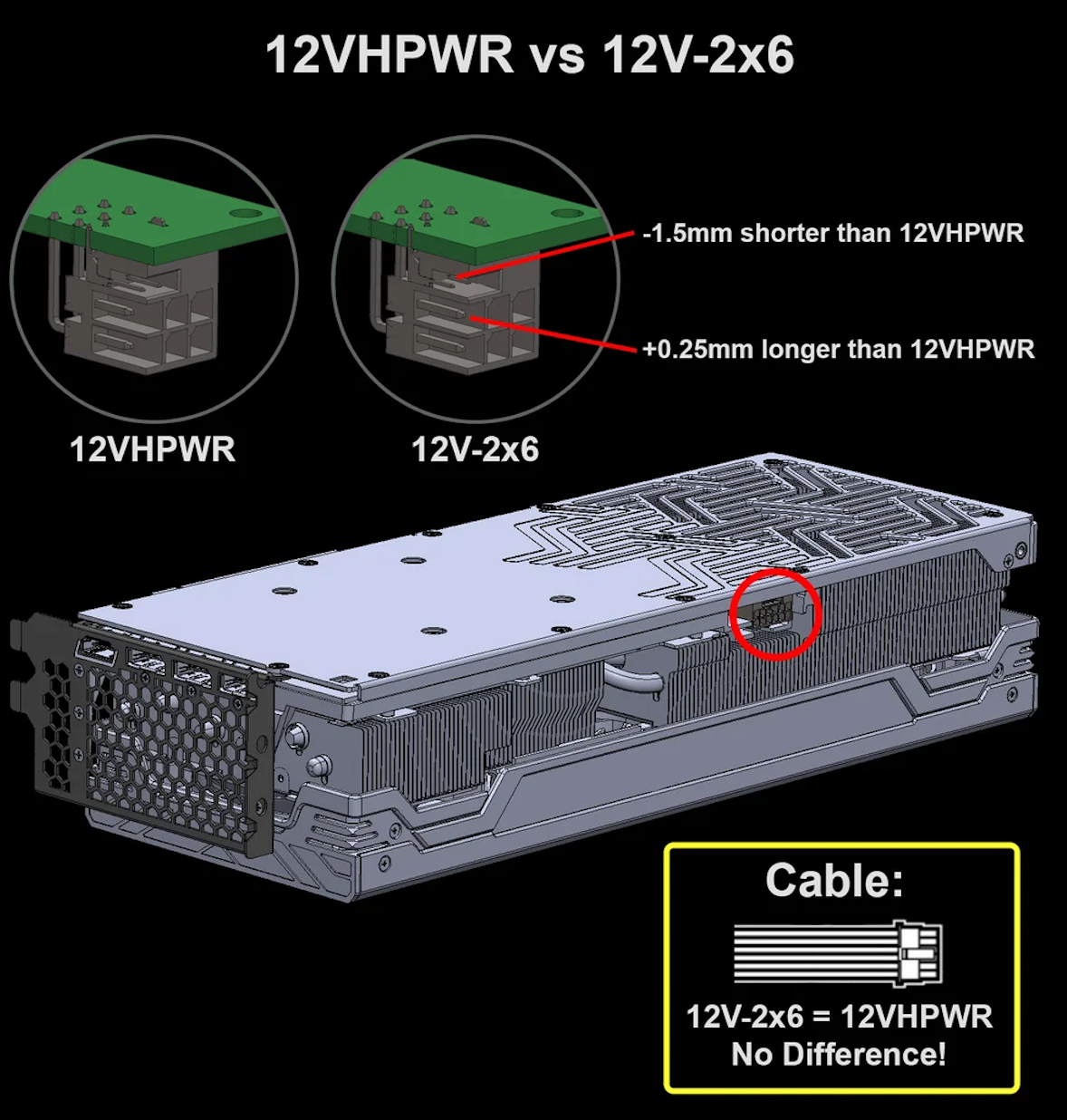

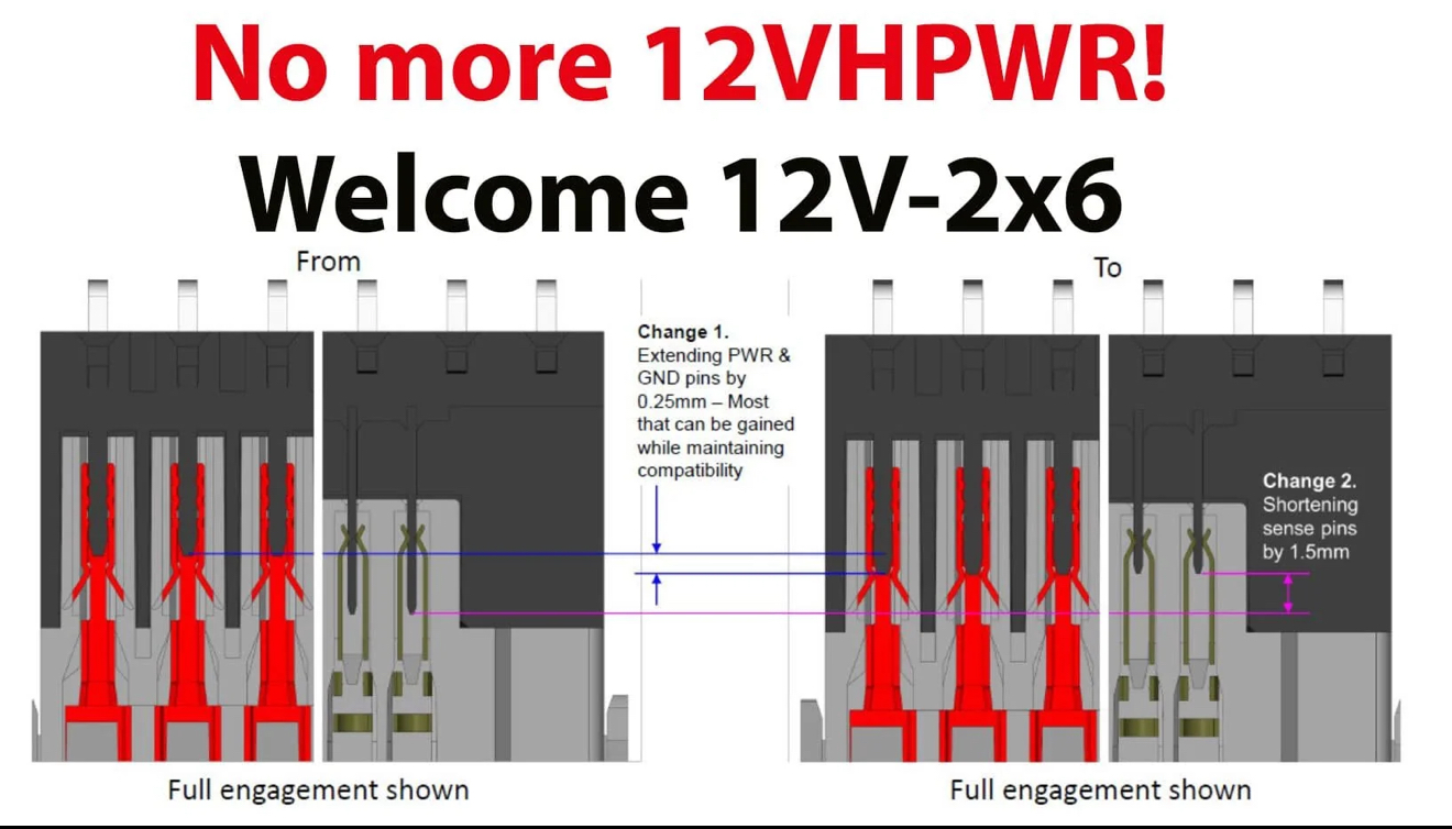

Og svo er líka þessi breyting á 12V-2x6 tenginu:
"The new 12V-2x6 connector is designed with longer conductor terminals (12V and ground) for improved conductivity, as well as shorter sense pins."
Er þetta nógu miklar breytingar til að velja ATX 3.1? Ég er ekki viss... hvað finnst ykkur?

Ég allavega ákvað að bíða og keypti svo ATX3.1 þegar þeir komu. Fékk mér líka PSU sem er með hitaskynjara á 12V-2x6 kaplinum. Maður getur alveg séð fyrir sér að eftir nokkur ár verði heimtað ATX3.1 fyrir 6000 eða 7000 Nvidia línuna nú eða eitthvað nýrra kemur ef sú lausn er hreinlega ekki nógu góð.
Edit : Sá líka að þú ert að tala um að kapallinn sé eins. Það er rétt en tengið sjálft á PSU er breytt líka eins og GPU tengin hafa breyst með nýja standardinum.

Það er bara búið að breyta sense pinnunum og þeir eru í raun useless svo þetta á ekki að skipta neinu máli.

En þessir sense pinnar eru vitlaust hannaðir, þeir tryggja ekki neitt. Þeir gefa falska vörn.

Ég er svo sem sammála að þetta tengi er hálf lélegt bara yfir höfuð. En þetta ATX 3.1 er nú líklega mun betra en að hafa ekki gert neitt. Það er virkilega fólk í nánast fullri vinnu í stærri borgum að skipta út þessum ATX 3.0 bráðnuðu tengjum hjá fólki. So far virðist vera minna að koma inn af þessu nýja en auðvitað eru vandamál þar líka.
Re: Er ATX 3.1 PSU mikið betra en ATX 3.0?
Þetta tengi bráðnar alveg jafn mikið enda ekki sense pinnarnir sem bráðna.
Allur straumurinn getur flætt yfir stakan þráð à kaplinum og engin tölva myndi átta sig á því, nema Asus Astral (en þá þarftu að hafa hugbúnað keyrandi líka og sitja við tölvuna til að taka eftir því)
Ef allur straumurinn flæðir um 1-2 þræði af 6 er það bráðnað tengi næstum öruggt.

olihar skrifaði:Þetta tengi bráðnar alveg jafn mikið enda ekki sense pinnarnir sem bráðna.
Held þú sért eitthvað að misskilja hvernig sense pinnar virka. Þeir eru þarna til að kortin viti að tengið sé almennilega tengt og láta kortið vita hversu mikla orku má kalla á. Svo það hefur bein áhrif á hvort þetta sé að brenna. Svo eins og kemur fram á myndinni sem þú sendir voru einnig power og jarðtenglarnir gerðir lengri líka. Svo þetta bæði minnkar líkindin á að kapall sem hefur hreyfst til í tenginu haldi sambandi við sense tenglana sem og passar að orkutenglarnir sjálfir hafi lengur fulla tengingu.
Ég þekki hitt vandamálið líka með að straumur fari stundum ójafnt yfir kaplana. Þetta á að minnka líkur á því en þetta er ekki orðið fullkomið ennþá. Bara spurning um að takmarka líkur á vandamálum. Það er nokkuð augljóst að ATX3.1 sé betri á suma vegu en einnig er gáfulegt að hafa t.d. hitaskynjara á köplunum sem extra öryggi afþví skjákortin sjálf eru illa hönnuð líka og eru ekki að staðfesta að orka sé að fara yfir alla tenglana sem er auðvitað annað vandamál.

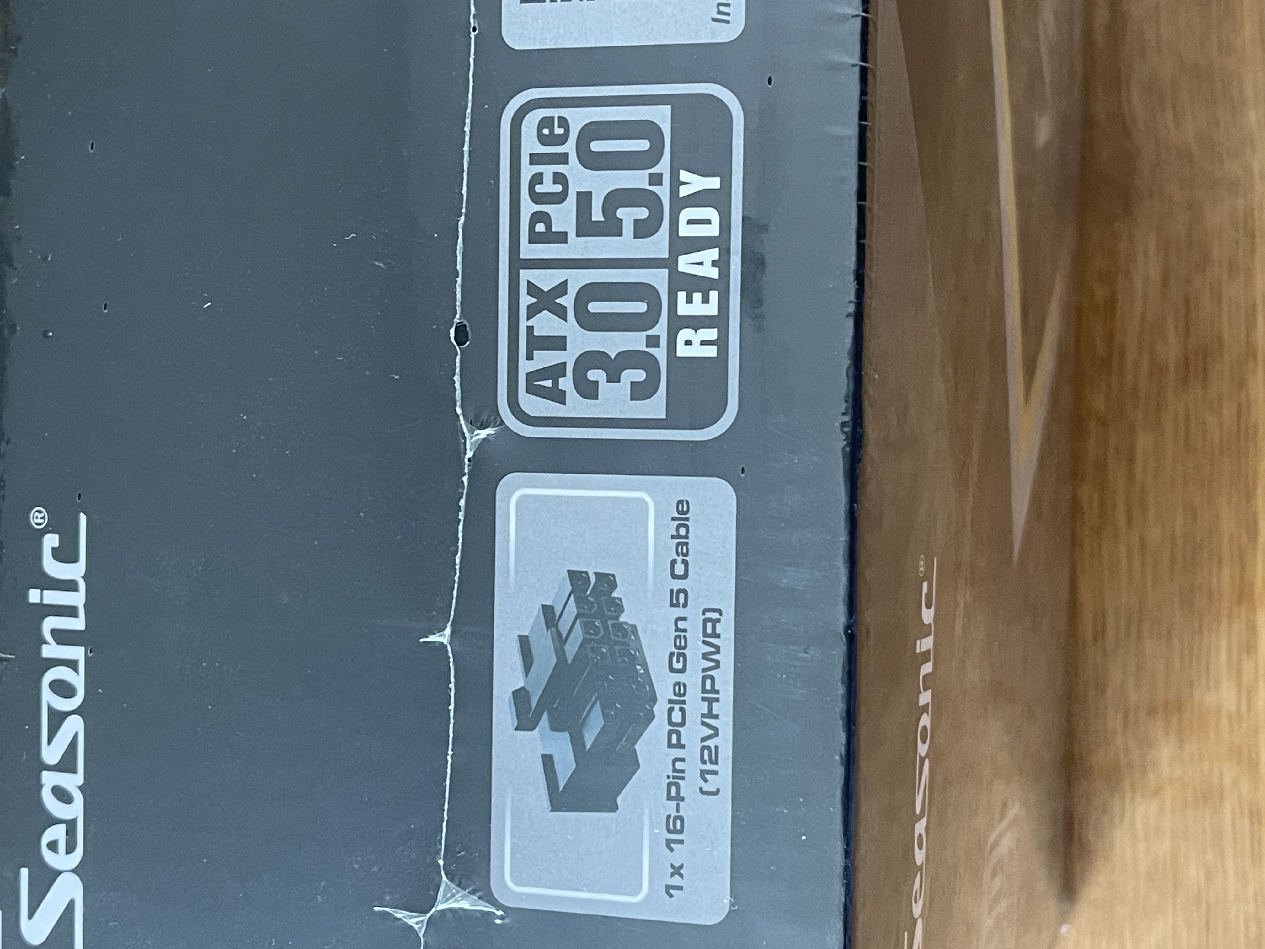

En talandi um þetta, eru þetta ekki gott PSU eða er ástæða til að bíða eftir ATX 3.1 útgáfunni af því?
https://tolvutek.is/Tolvur-og-skjair/Ih ... 909.action

GuðjónR skrifaði:En talandi um þetta, eru þetta ekki gott PSU eða er ástæða til að bíða eftir ATX 3.1 útgáfunni af því?
Seasonics eru oftast góðir. Mæli samt með að leita að aflgjöfum og tékka á cybenetics scoreinu á þeim. Bæði noise og hinu. Mjög detailed upplýsingar þarna.

Nei sense pinnarnir eru bara þarna til þess að segja til um hvort plöggið er tengt, þeir vita ekkert um orkunotkunina eða dreifinguna á hinum pinnunum.
Eftir að lengdinni á þeim var breytt eru minni líkur á að tengið sé laustengt en stoppar það samt ekki alveg.

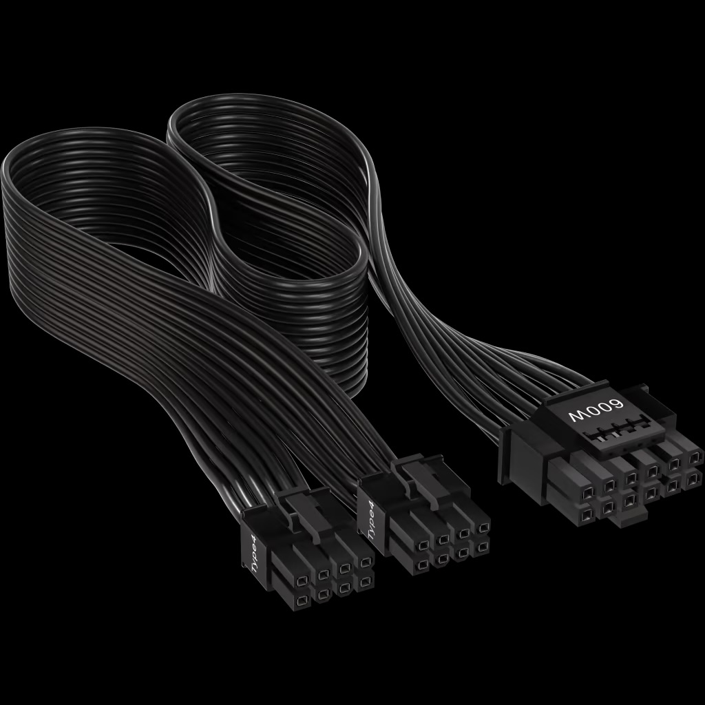

Ég er allavegana persónulega lang hrifnastur hvernig Corsair gerir þetta.
Held þeir séu þeir einu sem hafa neitað að setja svona tengi native a power supply hjá sér.
https://www.corsair.com/us/en/p/pc-comp ... cp-8920284

Jæja, loksins er maður að skilja þessa þvælu. 12V-2×6 á ATX 3.1 er í raun sama tengið og 12VHPWR á ATX 3.0, bara með örlítið endurbættum pinnum til að laga klúðrið hjá Nvidia. Til að „fixa“ þetta var PSU staðlinum breytt úr 3.0 í 3.1.

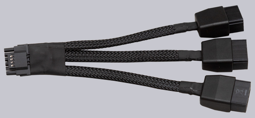

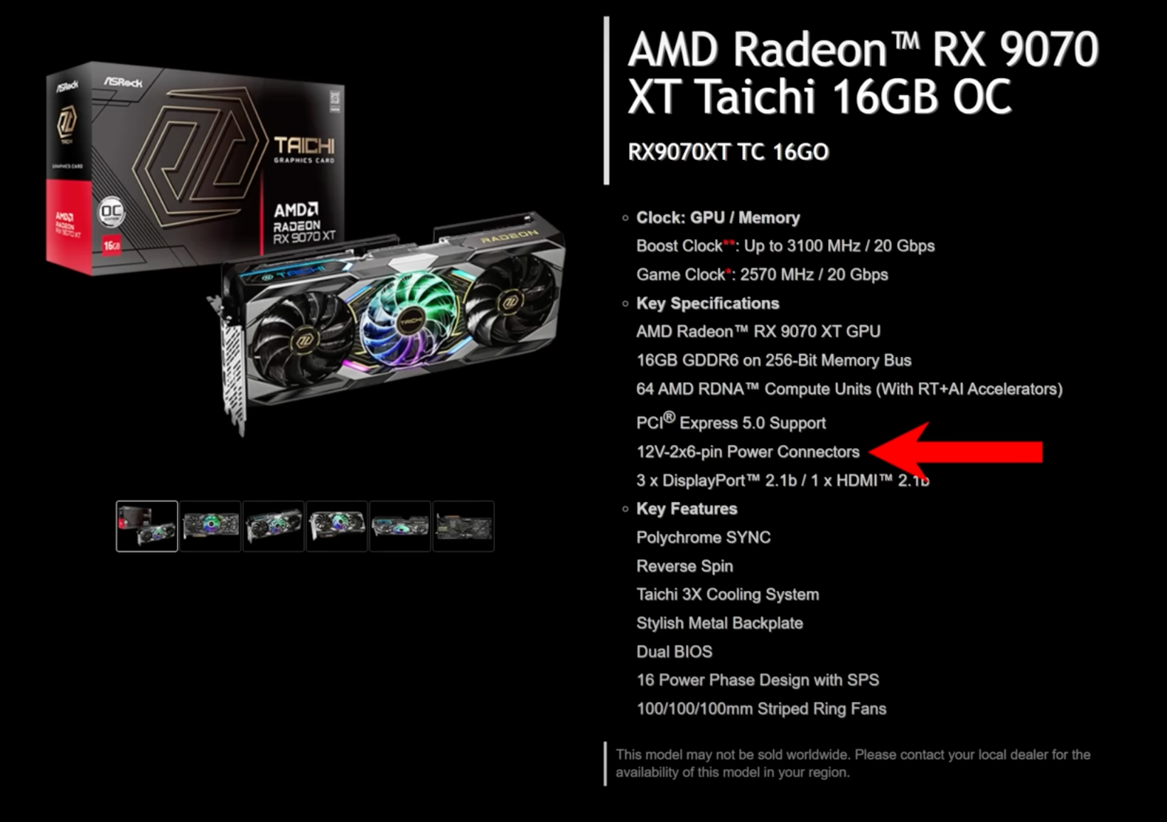

Ég keypti nýlega ASRock RX 9070 XT OC Taichi sem er tengt við gamalt Seasonic Prime Titanium 850W (ATX 2.4, keyptur 2019). Hann hefur ekki 12VHPWR tengi, en með fylgdi adapter úr 12VHPWR í 3x 8-pinna tengi sem fara í PSU.
Nýi Seasoinc Vertex ATX 3.0 1200W aflgjafinn hefur hins vegar eitt 12VHPWR port sem má nota beint í skjákortið, en auðvitað er líka val um að nota adapterinn áfram nota nota þrjú 8 pinna tengi á PSU í staðinn, ef það er öruggara.
Mér sýnist Seasonic hljóðlátari en bæði Asrock og Phanteks, en svo er spurning hvað það skiptir miklu máli þ.e. +- 20dB í kassa sem er fullur af allskonar viftum sem heyrist meira í.
