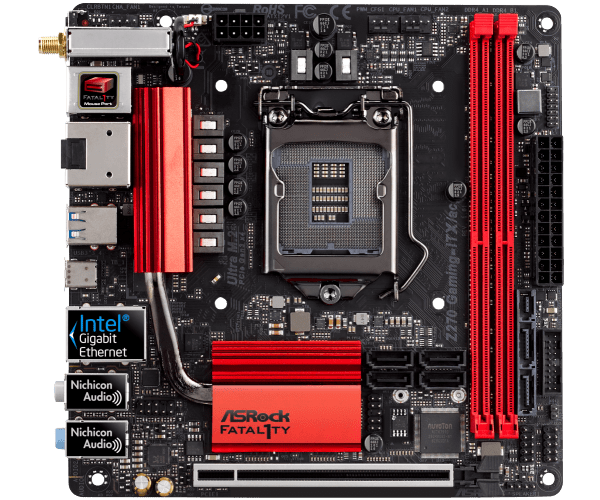

Þetta er gamalt Fatal1ty Z270 Gaming-ITX/ac móðurborð Z270.
Lítið móðurborð í litlum kassa. Bara ein pcie rauf.
Þéttar við endan á raufinni sem eru óþægilega nálægt kortinu.

Hljómar eins og raufin hafi líklega misst tengingu einhversstaðar við þessar tilfæringar. Líklega meira vinstra megin þar sem þú myndir sjá kortið en bara á minni hraða ef það væri eftir x1 pinnana.
Auðvitað séns líka að einhver drulla/hár eða annað hafi dottið í raufina og sé að trufla tengingu. Líklega þarftu að blása vel úr þessu og tékka hvort þú sjáir eitthvað óeðlilegt.

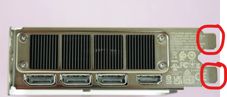

þú segir að þér finnist það ekki passa allveg í raufina baka til, ertu alveg viss um að flipinn á bakspjaldinu sé að fara í sitt slott milli milli móðurborðs og kassabaks?
