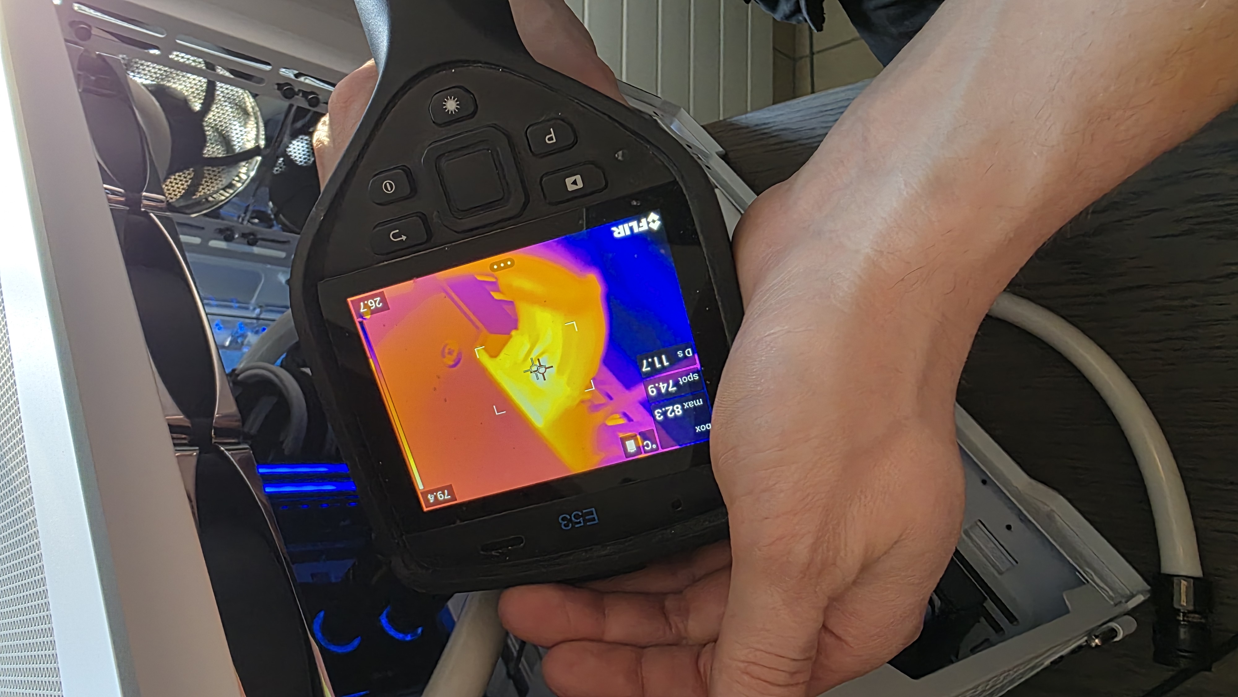

Fyrir 5090 eigendur.
Byrja á því að þakka Kísildal sem er alvöru PC nörda búlla með besta stöffið alltaf fyrstir og bestu build-in fyrir Palit Gamerock 5090.
Andri kom með hitamyndavél til mín en ég vildi prófa þetta fyrst því kaplarnir eru að hitna of mikið ef það er minnsti galli í þeim og tengin að fara í 100C+
Gamli kapallinn var með hitapunkt við tengið hjá skjákortinu, fór í 100C+ eftir nokkur run af Steel Nomad í 3D Mark.
Ég átti nýjan og ónotaðan með 90 gráðu haus, sá kapall var að toppa í 70C.
Notið kolkrabbann, 4 í 1 millistykkið, sem kemur með ef þið eruð ekki með nýjan kapal frá traustum aðila nema þið viljið lifa hættulega.
Getið líka haft samband við Andra (Andrikri) sem gæti hitt ykkur og hitamælt fyrir hóflegt gjald.

70C og hvað þá 100C+ er bæði algjörlega nuts fyrir ragmagns kappla og tengi. Bæði hættulegt.
Templar
Póstar: 1607
Reputation: 472
Re: 5090 - Viðvörun til eigenda, eldri kapall bjó til hotspot sem fór í 100c+
Pósturaf Templar » Mið 26. Feb 2025 19:14
kaplarnir voru ekki 70c, heldur tengið við skjákortið. Kaplar voru í kringum 50c. Allt innan specs.

Templar
Póstar: 1607
Reputation: 472
Pósturaf Templar » Fim 27. Feb 2025 13:17
Svona lítur Hotspot út í tengi sem er ekki 100%.
|| Core9 - 8800 - 5090 - ||

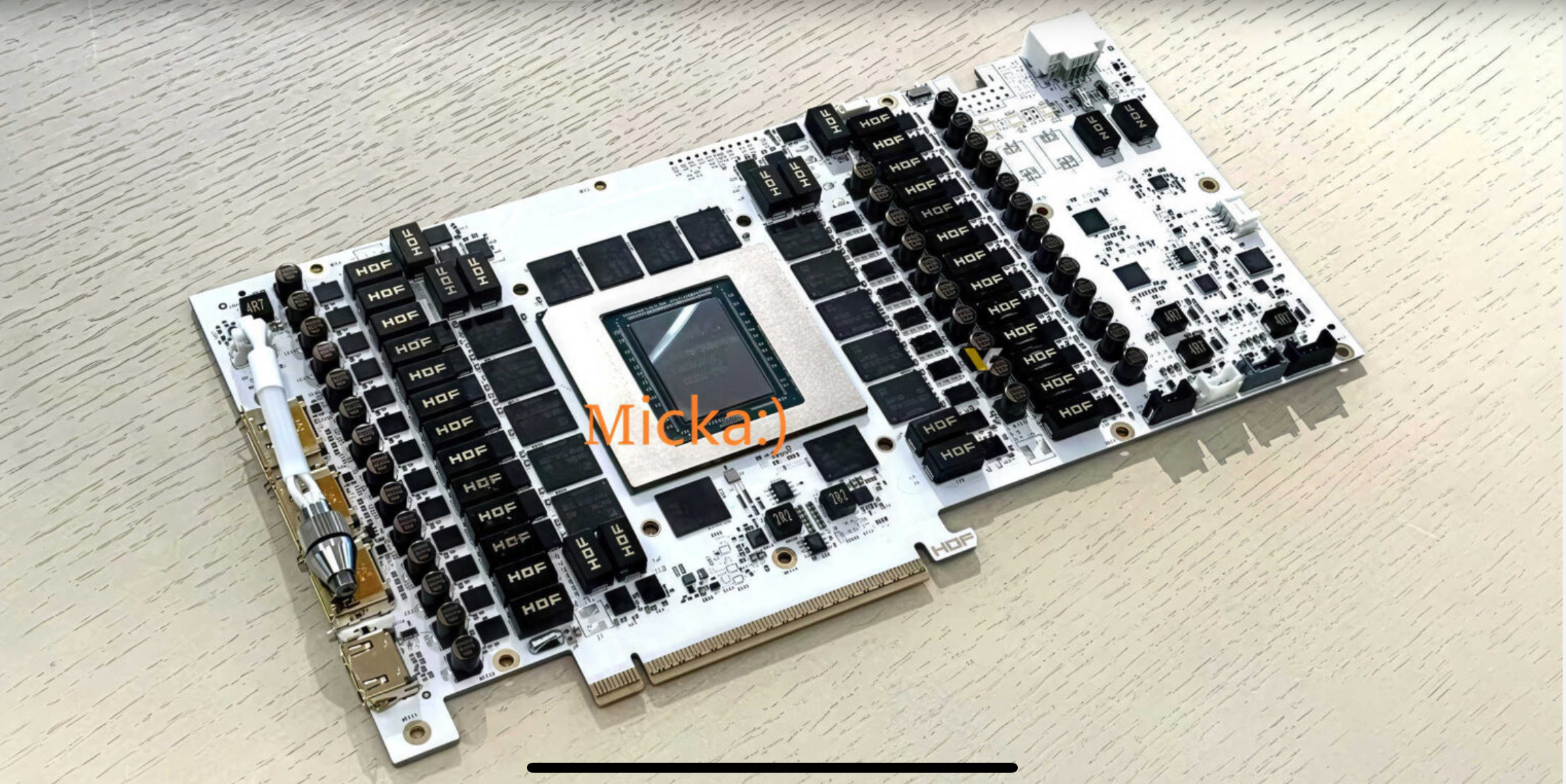

olihar
Póstar: 1447
Reputation: 328
Pósturaf olihar » Fim 27. Feb 2025 14:51
Galax ætlar mögulega að laga þetta, 2 tengi á borðinu.
Síðast breytt af olihar á Fim 27. Feb 2025 14:51, breytt samtals 1 sinni.
Póstar: 2823
Reputation: 535
Pósturaf Moldvarpan » Fim 27. Feb 2025 14:53
Templar skrifaði:Svona lítur Hotspot út í tengi sem er ekki 100%.
Ertu ekkert smeikur að runna þetta svona heitt?

Templar
Póstar: 1607
Reputation: 472
Pósturaf Templar » Fim 27. Feb 2025 20:34
emil40 skrifaði:Templar til hamingju með kortið ég kem í veisluna á mánudaginn þegar ég fæ kortið mitt hjá Kísildal !!!!
Til hamingju sömuleiðis, þvílíkt fjör að fá svona nýja hluti stuttu eftir að þeir koma út.
Templar
Póstar: 1607
Reputation: 472
Pósturaf Templar » Fim 27. Feb 2025 20:35
Moldvarpan skrifaði:
Ég er með annan kapal sem var nýr, þessi sem fer í 100c við tengið er í ruslinu.
