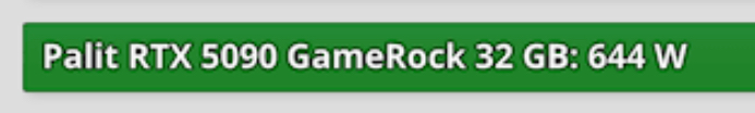

Max er 600W á high power kaplinum, hann er að keyra í 80°C í 600W

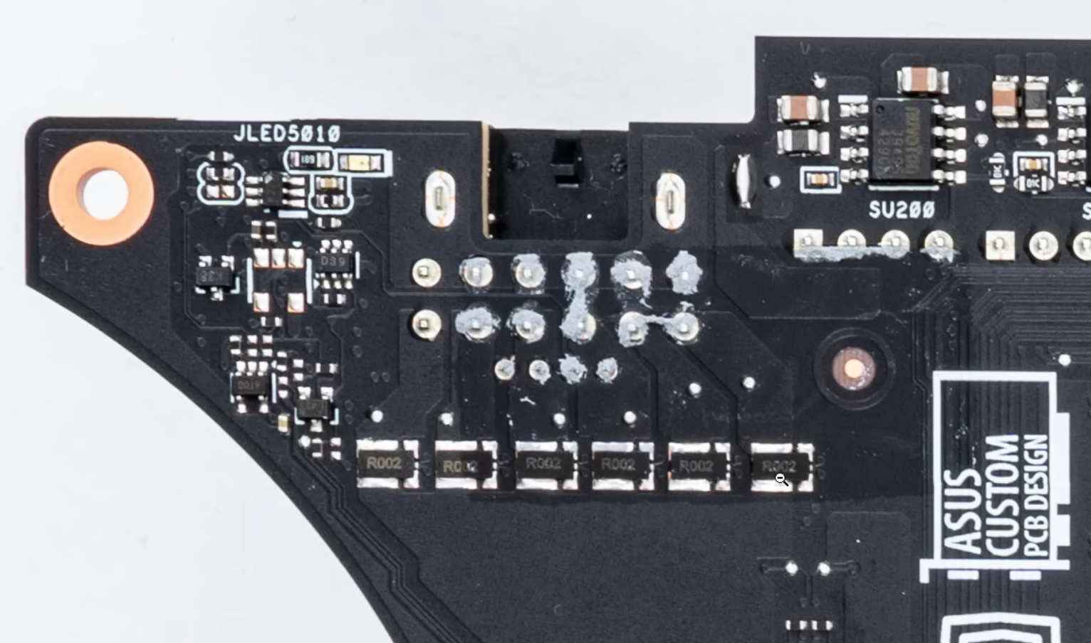

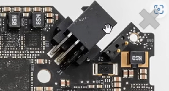

Hérna er dæmi.
Nvidia Founders, þeir sameina alla bara yfir í 12V og Jörð. Check pin kaplarnir gera því ekkert.
Hérna er svo t.d. Hvernit ASUS gerir þetta. Settur Shunt resistors á hvern kapal/tengi fyrir sig.
Síðast breytt af olihar á Þri 11. Feb 2025 12:04, breytt samtals 1 sinni.

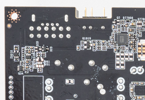

Palit virðist sameina allt líka, virðast setja 2 stk Shunt resistors, sömu megin á borðið.
Screenshot 2025-02-11 123259.png (295.21 KiB) Skoðað 10784 sinnum
Gainward líka, virðast setja 2 stk Shunt resistors, sitthvorumegin á borðið.
Screenshot 2025-02-11 123651.png (112.65 KiB) Skoðað 10784 sinnum

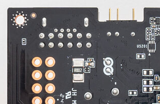

MSI virðist nota 2 stk líka sömu meginn á borðinu.

Pósturaf olihar » Þri 11. Feb 2025 12:51
Þetta er sami staðallinn, eina sem breyttist var að þeir lengdu sense pins skjákorts meginn. En ef það er ekki monitoring a köplunum þá gera sense pins ekkert hvort sem er og gerir staðalinn ógildan.
Miðað við fyrstu yfirferð virðist ASUS vera þeir einu sem fara eftir staðlinum og öll hin 5090 muni eiga hættu á að kveikja í tengjunum og köplunum.
