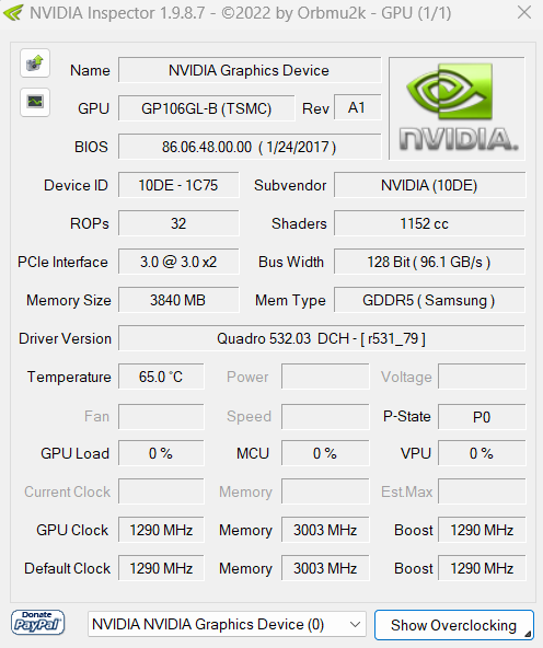

Pósturaf litli_b » Mið 11. Sep 2024 17:53
Keypti mér fartölvu af Aliexpress, sem var slæm hugmynd sem þarf ekki að hugsa tvisvar út í, en ég treysti þessu. "Akpad" whatever, N95 örri, 16 gigs og 512 gb. Það sem seldi þetta fyrir mér var gtx 1060 skjákotið. Frá því sem ég skil er þetta það kort, nema bara eitthvað hella modified. Gpu-z kannast ekki við það, nvidia softwares vita ekki hvað þetta er heldur. Engir offical drivers virka, bara kínverksu driverarnir sem fylgdu með, gerðir af "Tcleehcd Corporation". Greinilega selja þeir repurposed mining kort eða eitthvað, ég vann varla neitt um þetta. Skjákortið virkar, alveg frekar vel líka. En bara í þeim leikjum sem virka á þessu eldgömlu drivers. Svo, ég þarf ráð yfir því hvernig ég get reynt að salvagea þetta. Eru einhverjir drivers sem ég gæti notað, modifiað eða forcað til að virka með þessu? Ég er að renna úr hugmyndum, en ekki þrjósku. Er að reyna að láta myndir fylgja með

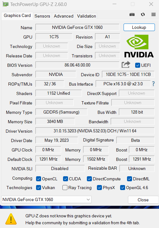

ýttu á lookup takkan þarna á gpu-z. og linkaðu því sem kemur upp

nonesenze skrifaði:ýttu á lookup takkan þarna á gpu-z. og linkaðu því sem kemur upp
Hef reynt það. Surprisingly kemur bara ekkert upp minnir mig. Það er eins og þetta sé ekki til.

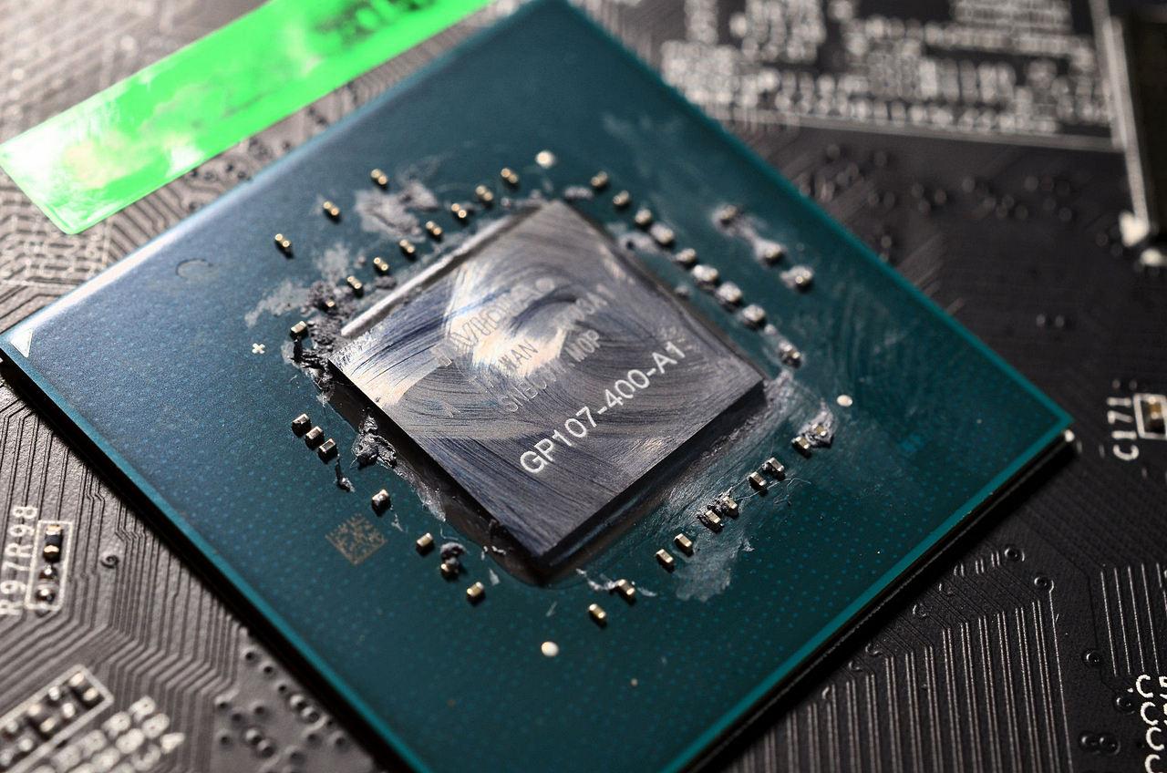

Miðað við vesenið myndi ég giska á að þetta sé scam GPU. Sem sagt lélegri GPU með hackaðan BIOS. Gætir mögulega staðfest það með að taka tölvuna í sundur og lesa serial númer af chippinu sjálfu.

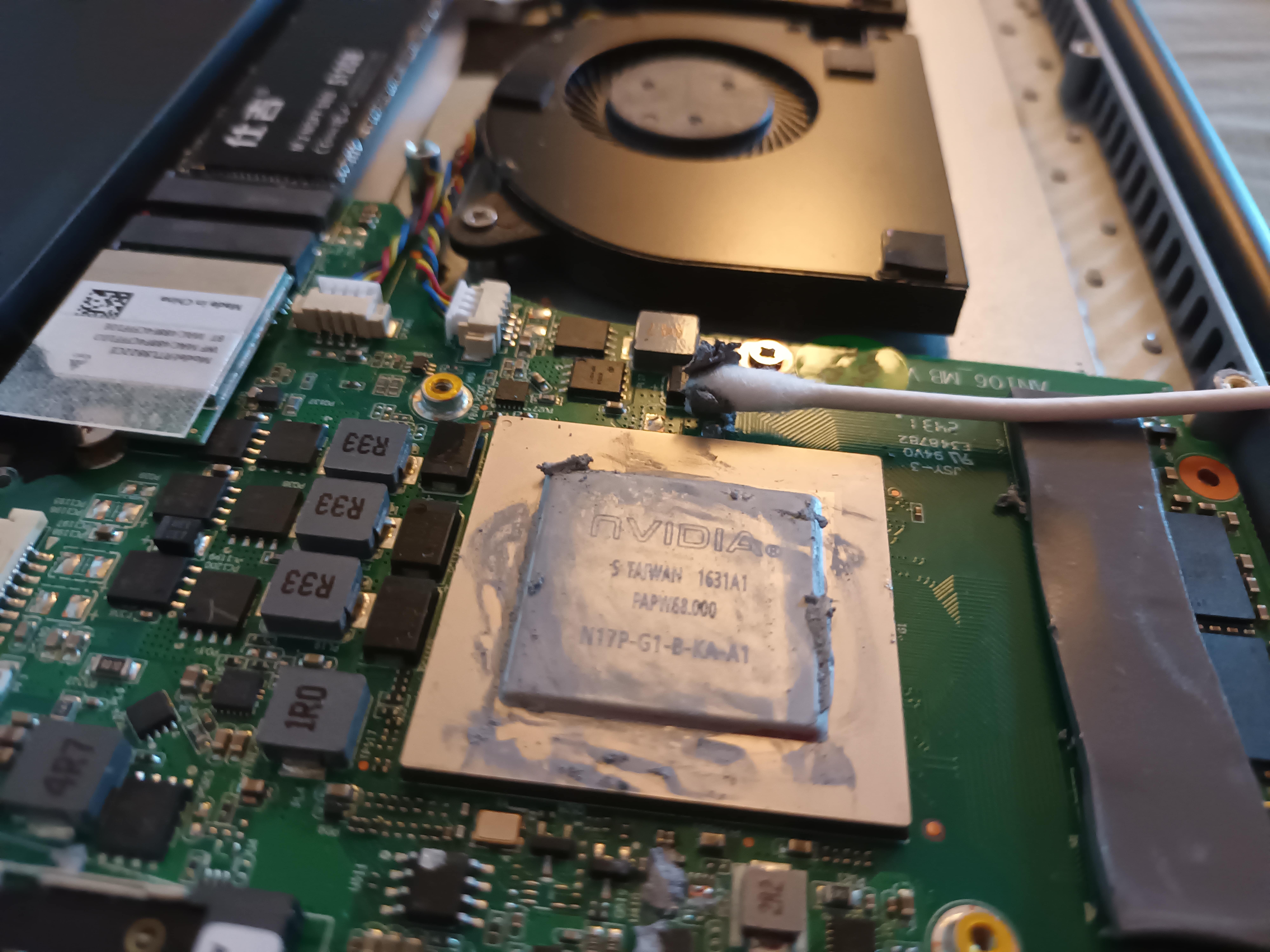

Daz skrifaði:Miðað við vesenið myndi ég giska á að þetta sé scam GPU. Sem sagt lélegri GPU með hackaðan BIOS. Gætir mögulega staðfest það með að taka tölvuna í sundur og lesa serial númer af chippinu sjálfu.
Hérna er almennileg hugmynd. Trúi því ekki að ég datt þetta ekki í sundur fyrr. Ég reyni þetta þegar ég er byrjaður að missa von. Get þá minnsta kosti fundið drivers eða eitthvað.
Þetta er einmitt það sem ég segi hérna að ofan, þetta er s.s. GPU sem aldrei virkaði frá verksmiðju. Það er mikið talað um svona Scam á Ali á netinu.

Pósturaf jonfr1900 » Fim 12. Sep 2024 00:11
Það besta sem ég fæ upp. Miðað við upplýsingar hérna er GPU frá árinu 2016.
NVIDIA GP106 (techpowerup.com)
Hversu rétt það er veit ég ekki. Þar sem það er hægt að láta firmware ljúga til um hvað er raunverulega í tölvunni.
Síðast breytt af jonfr1900 á Fim 12. Sep 2024 00:13, breytt samtals 1 sinni.

litli_b skrifaði:
Uncredible skrifaði:Má ég spurja hvað þú borgaðir fyrir þessa fartölvu?
40.000, +8þ með shipping plus toll.

Ég tók fartölvuna í sundur. Held að þetta sé gtx 1050 ti eitthvað? Chatgpt sagði mér það allavega þegar ég sýndi því þessa mynd, og google leit er samálla. Þarf bara að finna út úr því af hverju engir drivers vilja downloadast.

Þetta já virðist vera Engineering sample af GTX 1050 TI (Spurning hvort þetta sé Max-Q þar sem Clock passar við það ekki venjulega) Eða algjörlega sér útgáfa notuð í embedded tölvur, Pascal arcitecture, 768 Cuda cores (ef chip er í lagi). Þar sem þú ættir að fá 768:48:32 en ert að fá ?:36:32 sem þýðir að það er slökkt á töluvert af virkni kubbsins.
https://web.archive.org/web/20180316214 ... s/laptops/
Ætti að líta svona út sem production vara.

litli_b skrifaði:Ég tók fartölvuna í sundur. Held að þetta sé gtx 1050 ti eitthvað? Chatgpt sagði mér það allavega þegar ég sýndi því þessa mynd, og google leit er samálla. Þarf bara að finna út úr því af hverju engir drivers vilja downloadast.
það er mjög algengt að skjákort frá kína séu lower tier kort flöshuð með custom bios svo þau sýna annað kort.
dæmi hefur verið að fólk kaupi 3090 á kosta kjörum á ali/temu og kemur svo í ljós að þetta er bara flashed 770gtx eða eitthvað álíka með 3090 cooler :thumbsd
