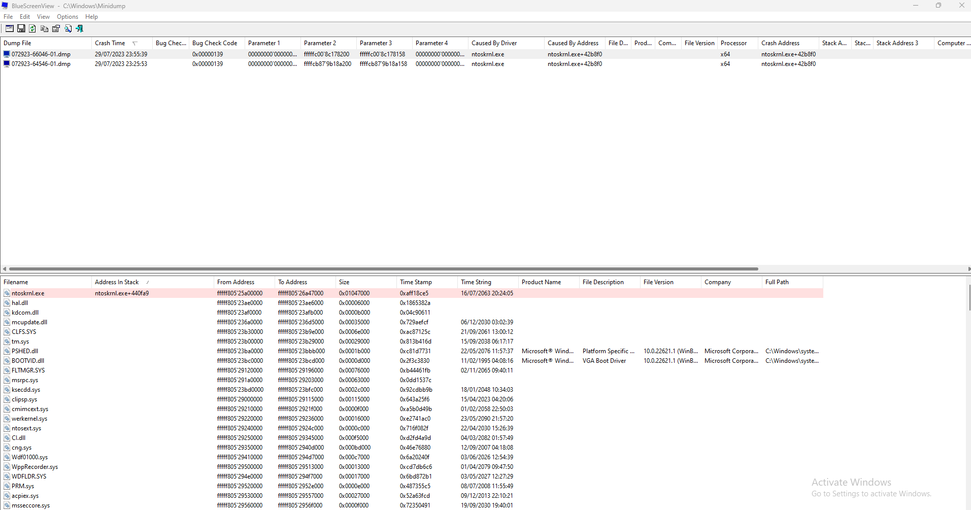

Jæja búinn að vera upptekin í öðru í dag en náði samt að prufa ýmisleg
Orðinn 99% viss um að SATA kortið er að stríða mér. Reif það úr í morgun til að skoða það nánar og þá fór vélin að ræsa sér eðlilega. Var búinn að vera að velta fyrir mér í gærkvöldi afhverju hún tæki alltaf svo langan tíma að ræsa sér (30-40sek) en þegar ég tók kortið úr þá ræsir hún sér á ca 5 +/- einhverjar sek. Annars virðist vélin virka eðlilega þegar hún er komin í gang með kortinu þangað til ég tengi einhvern disk við það. Ég slekk alltaf á henni áður en ég tengi eða aftengi diskana við.
Kortið er noname í brúnum pappakassa með engum merkingum á korti eða kassa.
Þetta er kortið:
https://kisildalur.is/category/21/products/2927
Keyrði líka memtest forritið sem fylgir Win11 og ekkert kom þar upp
Engar villur í er að sjá í Device Maneger og ég setti inn nýjasta driverinn hjá AsRock fyrir stýringuna á móðurborðinu.
Það gæti verið að kortið sé gallað en ég er ekki viss
Setti upp BlueScreenView og setti hér inn fyrir neðan screenshot af því sem kom þar upp
Er núna að dunda mér við að googla BSOD Ntoskrnl villur en ef einhver er með góða hugmynd hvað gæti verið gangi þá eru þær vel þegnar

roadwarrior skrifaði:Er núna að dunda mér við að googla BSOD Ntoskrnl villur en ef einhver er með góða hugmynd hvað gæti verið gangi þá eru þær vel þegnar
Virðist ekki vera driver sem er að faila heldur NT kernel sem gefur til kynna að vandamálið er líklegast hardware tengt (sata stýrisspjald væri mitt gisk).
