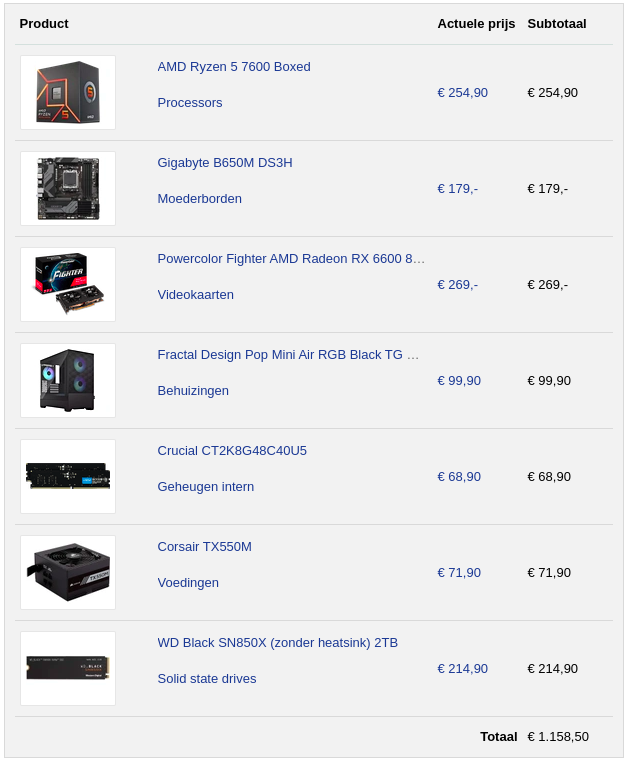

Sælir :)
Ég er að fara að kaupa mér tölvu núna á næstu dögum og vantar sérfræðiálit frá ykkur :)
Tölvan verður mest notuð í CS:GO, forritun, hljóðvinnslu, myndvinnslu í Lightroom og Photoshop og smávegis video vinnslu í Premiere, After Effects og DaVinci Resolve.
Ég geri mér grein fyrir því að þetta er mjög lítið vinnsluminni, en pælingin er að byrja með þetta og stækka það þegar DDR5 er búið að lækka aðeins í verði.
Hverng lýst ykkur annars á þessa samsetningu hjá mér? Er eitthvað sem þið mynduð breyta í þessu hjá mér?

Sam
Póstar: 302
Reputation: 23
Re: Álit á tölvu

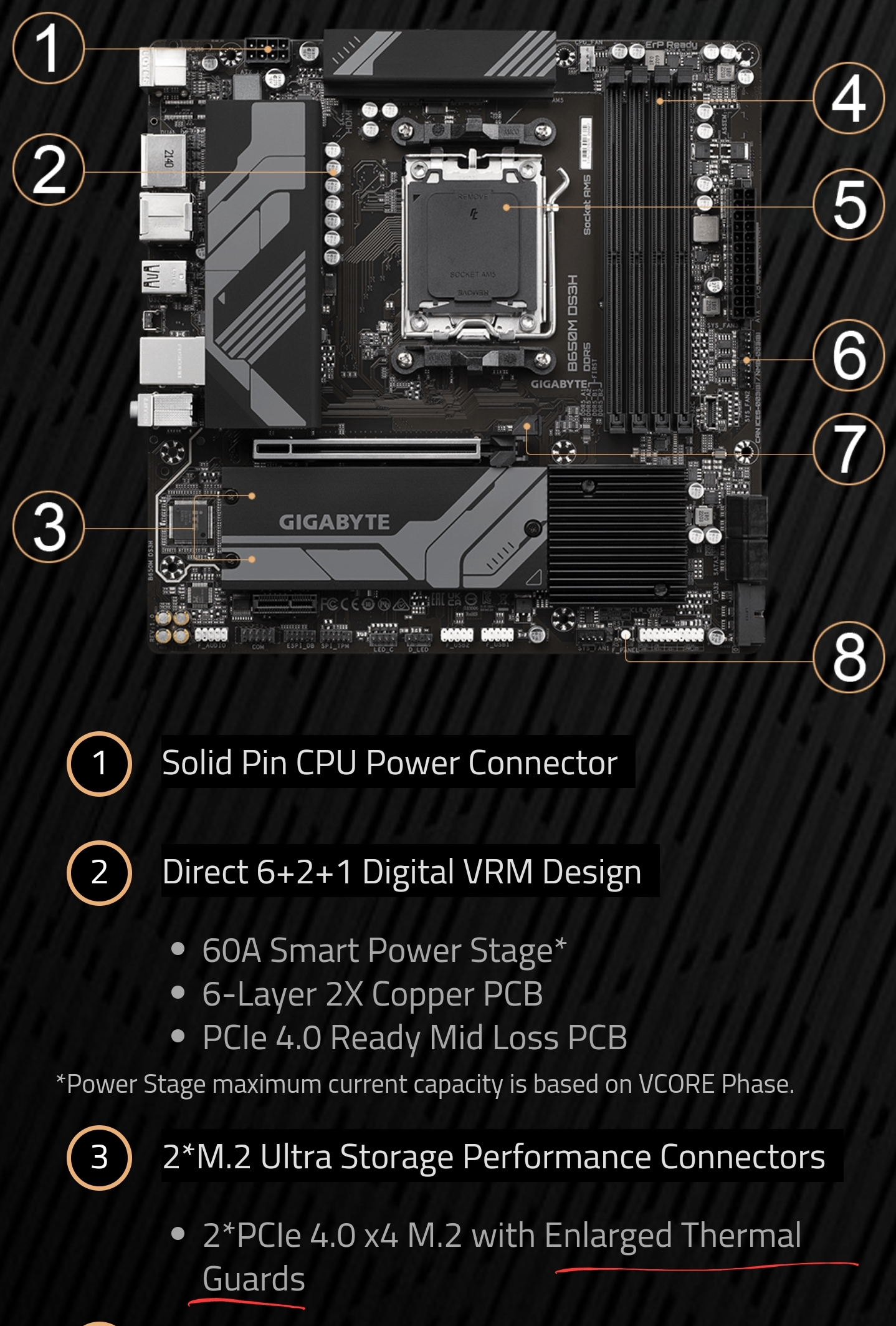

Pósturaf Sam » Fim 12. Jan 2023 19:42
Ég er líka með svona harðan disk eins og þú valdir, ég mæli með að kaupa kæliplötu á hann
https://kisildalur.is/category/13/products/2178
Hausinn
Póstar: 771
Reputation: 174
Re: Álit á tölvu
Pósturaf Hausinn » Fim 12. Jan 2023 19:43
Sýnist þessi tölva líta bara nokkuð flott út. Hefði sjálfur tekið aðeins öflugri aflgjafa til þess að hafa svigrúm fyrir skjákortsuppfærslu seinna.
Held að það væri betra að taka bara eitthvað gott 32GB 5600MHz eða 6000Mhz strax, frekar en að kaupa vinnsluminni núna og síðan aftur seinna. Ert ekki að fara að spara eitthvað mjög mikið á því að gera þetta svona.

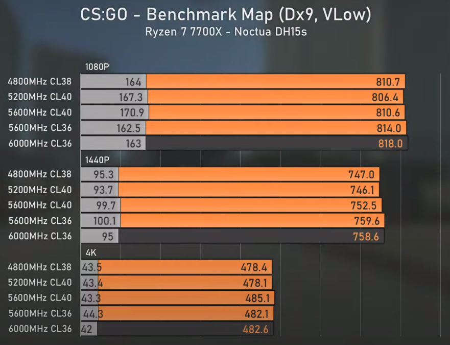

gnarr
Póstar: 6591
Reputation: 363
Re: Álit á tölvu
Pósturaf gnarr » Fim 12. Jan 2023 20:02
Hausinn skrifaði:Sýnist þessi tölva líta bara nokkuð flott út. Hefði sjálfur tekið aðeins öflugri aflgjafa til þess að hafa svigrúm fyrir skjákortsuppfærslu seinna.
Já, það er spurning hvort annað PSU gæti verið sniðugra :) Ég valdi þetta vegna þess að það er í A flokki á tier listanum og virðist vera með ágætis efficiency.
Eru stærri aflgjafar ekki minni efficient þegar maður er ekki að nota nema brota brot af aflinu? Mér sýnist á öllum reiknivélum að þessi samsetning noti um 275w að hámarki.
Samkvæmt Gamers Nexus hefur DDR hraðinn sama og engin áhrif á CSGO eða aðra vinnslu. Annars er pælingin að fara í 128GB þegar verðið hefur lækkað aðeins meira.
Screenshot from 2023-01-12 19-58-27.png (349.19 KiB) Skoðað 3234 sinnum
Síðast breytt af gnarr á Fim 12. Jan 2023 20:40, breytt samtals 2 sinnum.

Pósturaf gnarr » Fim 12. Jan 2023 20:10
Sam skrifaði:Ég er líka með svona harðan disk eins og þú valdir, ég mæli með að kaupa kæliplötu á hann
Er þetta sem er innbyggt í móðurborðið ekki nóg?
Sam
Póstar: 302
Reputation: 23
Re: Álit á tölvu
Pósturaf Sam » Fim 12. Jan 2023 21:15
Jú auðvitað, ég verð bara að fá mér sterkari gleraugu :)
gnarr
Póstar: 6591
Reputation: 363
Re: Álit á tölvu
Pósturaf gnarr » Fös 13. Jan 2023 06:35
Sam skrifaði:Jú auðvitað, ég verð bara að fá mér sterkari gleraugu :)
Haha ;) ég tók ekkert eftir þessu sjálfur fyrr en þú minntist á þetta. Hugsa að það sé ekki gefið að öll móðurborð séu með svona hitaskjöld.
Takk bara fyrir að spá í þessu :happy
Dr3dinn
Póstar: 643
Skráði sig: Mán 13. Ágú 2007 21:44
Reputation: 104
Re: Álit á tölvu
Pósturaf Dr3dinn » Fös 13. Jan 2023 10:15
Þekkjandi þig í gegn csgo og áhugasvið þitt er tölvur og tækni, þá ætla ég að hard vetóa örgjörva og gpu.
80þ fyrir tvennt er geggjað verð, en þú þarft meira í lífinu, strætó kortið er bara ekki nóg sama hvað dagur B segir.
Vélar
gnarr
Póstar: 6591
Reputation: 363
Re: Álit á tölvu
Pósturaf gnarr » Fös 13. Jan 2023 18:17
Dr3dinn skrifaði:Þekkjandi þig í gegn csgo og áhugasvið þitt er tölvur og tækni, þá ætla ég að hard vetóa örgjörva og gpu.
Enda fékk ég mér OV-chipkaart, því það er miklu betra en strætókortið :happy
Þetta val er smá strategíst hjá mér. Það er nefnilega miklu auðveldara að selja konunni það að kaupa tölvu á €1200 og henda svo €500 kalli í upgrades hér og þar næstu mánuðina :-$
Verð ábyggilega kominn í 7950X3D + 7900XTX eftir nokkra mánuði ;)
