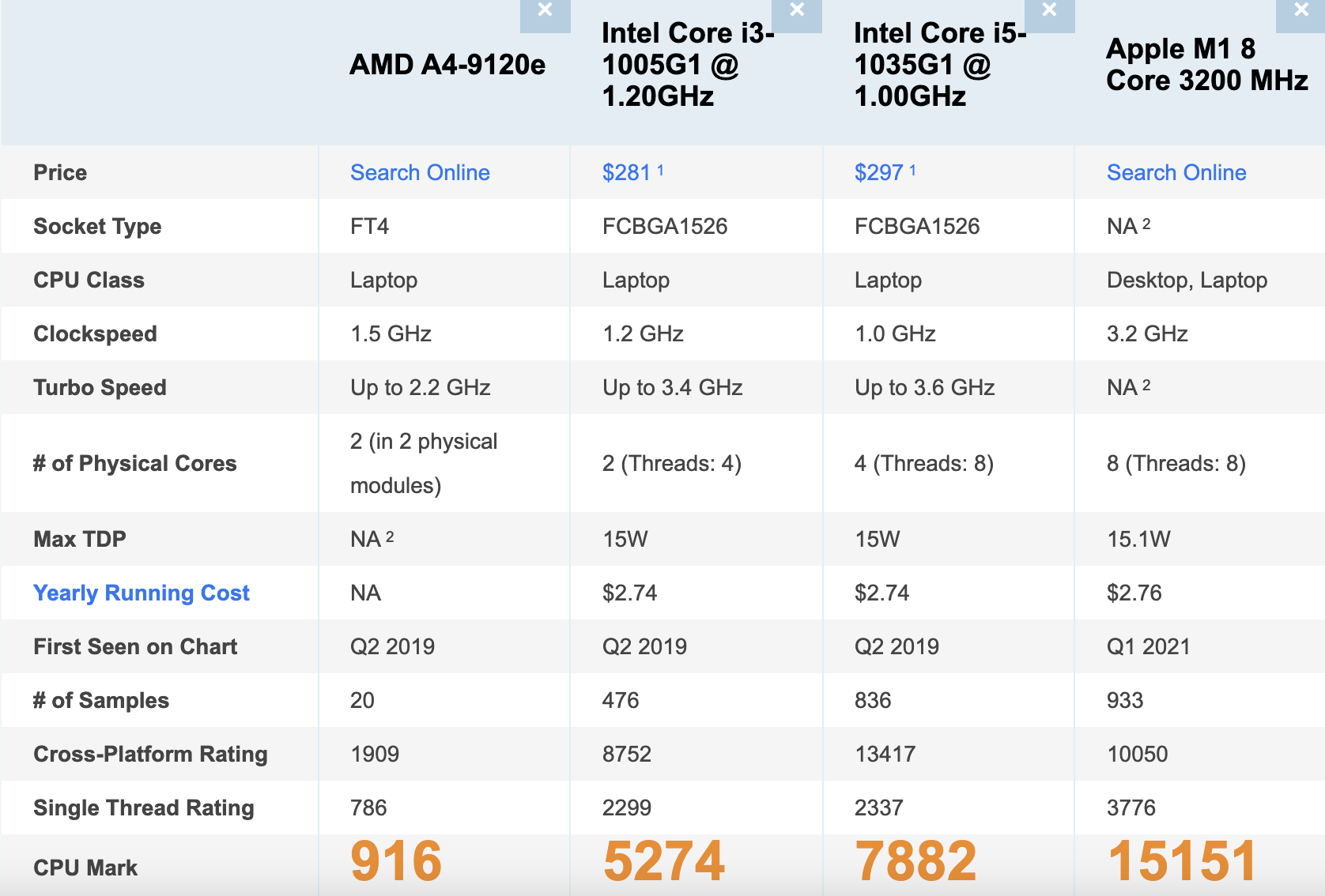

Hérna sérðu í rauninni muninn á örgjörvanum sem er í tölvunni sem þú keyptir sem er sirka 71þ í sölu núna, næst er Asus fartölva sem er í kringum 100k, síðan önnur Asus fartölva sem er 150k og seinast M1 örgjörvinn í nýju macbook air/pro vélunum, þetta er bara afskaplega afkastalítill örgjörvi og hvort að það bæti hann eitthvað að henda í hann auka vinnsluminni, svosem alveg smá séns, finnst það ólíklegt, og að ætlast til þess að þetta system skili einhverjum hraða er gríðarleg bjartsýni.
