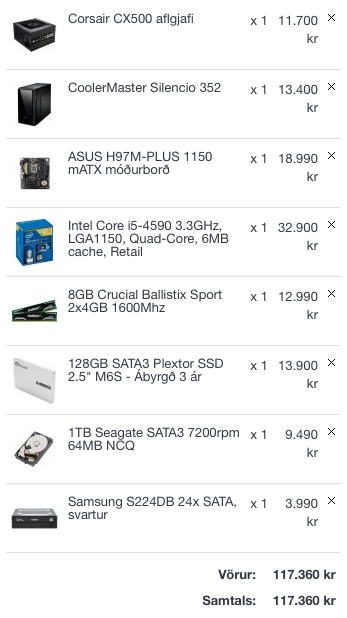

Hérna er betra build. Allt frá start.is. Þú getur bætt við skjákort fyrir auka 10 þúsund ef þú kaupir notað, ættir að geta fengið notað skjákort eins og GTX560 eða svipað.
Getur svo keypt Windows á netinu fyrir 5 - 10þ.

Takk kærlega fyrir svörin. Líst vel á þetta hjá Tesy, hugsa að fari e-ð nærri þessu. Ég hef litla trú á þessum all-in-one tölvum, og sé engan kost sem smátölva hefur fram yfir venjulega þegar nóg pláss er til staðar.
