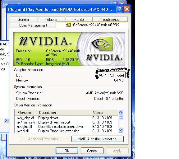

Ég veit ekki alveg hvort þetta breytir einhverju, en samt...
Þegar ég fer í properties > settings > advanced og vel skjákortið mitt þá kemur sona lína sem stendur: Bus: Síðan AGP (PCI Mode) hvað er þetta þetta kemur ekki hjá neinum öðrum sem ég þekki. Veit einhver ?

Nei, GuðjónR, hann er að meina í Control Panel\Display\Settings\Advanced\<Skjákort>\

ég held að hann hafi ekki verið að tala um skjákortið í device manager heldur þarna Advanced þar sem að maður breytir resulutioninu.

Þú tókst screenshot á vitlausum stað. Þú áttir að ýta á Geforce 4 Ti4400 takkann og taka screenshot þar.

Hvernig tek ég snapshot ?
Pósturaf Trust3r* » Sun 30. Mar 2003 16:48
Afsakið ef ég spyr einsog auli en hvernig tek ég snapshot ?

Þú ýtir á Print Screen takkan sem að er á milli F12 og "Scroll Lock" og síðan ferðu í eitthvað myndvinnsluforrit og peistar myndinn þar og save'ar sem GIF eða JPEG.

Þetta er það

Þig vantar AGP drivera fyrir móðurborðs Chipsettið líklegast =)

okey takk en hvar fæ ég það ?

Sennilega á heimasíðu móðurborð framleiðandans...

Þú skalt sækja nýjustu 4in1 driver'ana frá Via

Trust3r: það er líklegt að þú sért með móðurborð sem er með chipset frá VIA, ef svo er, downloadaðu þessum driverum, installaðu, restartaðu, og tékkaðu hvort það standi ennþá "PCI Mode":
ftp://downloads.viaarena.com/drivers/4in1/VIAHyperion4in1446vp6.exe

Hver var munurinn á þessum driver og hinum sem ég var með ?

þú varst greinilega ekki með neinn driver installaðann :wink:
