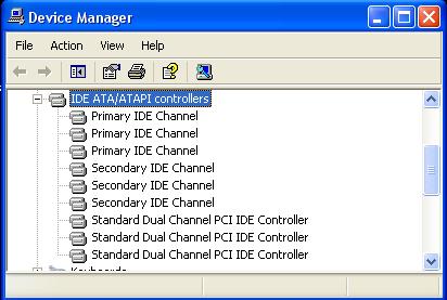

Viðhengi.... svona kemur það hjá mér.
Í neðsta Sec. Controller var ekki á "DMA if aviable"
Svo fæ ég allstaðar í "Current Transfer Mode": Not Applicable.
Svona fæ ég þetta:

Etta var rétt hjá Xyron er stundum leyfir tölvan manni það ekki (sérstaklega á fartölvum)
Eydd þessu öllu út sem þú getur undir IDE ATI/ATAPI controllers og restartaðu tölvunni.
Ætti vandamálið að leysast

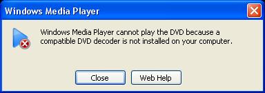

Pósturaf Haddi » Fim 24. Apr 2008 19:37
Þetta fæ ég í Windows media player:
Villan

Þegar ég spila diska í vlc (eða iTunes) þá kemur þessi hiksti, ef ég spila þetta í WMP þá kemur þessi villa sem sést þarna að ofan.
