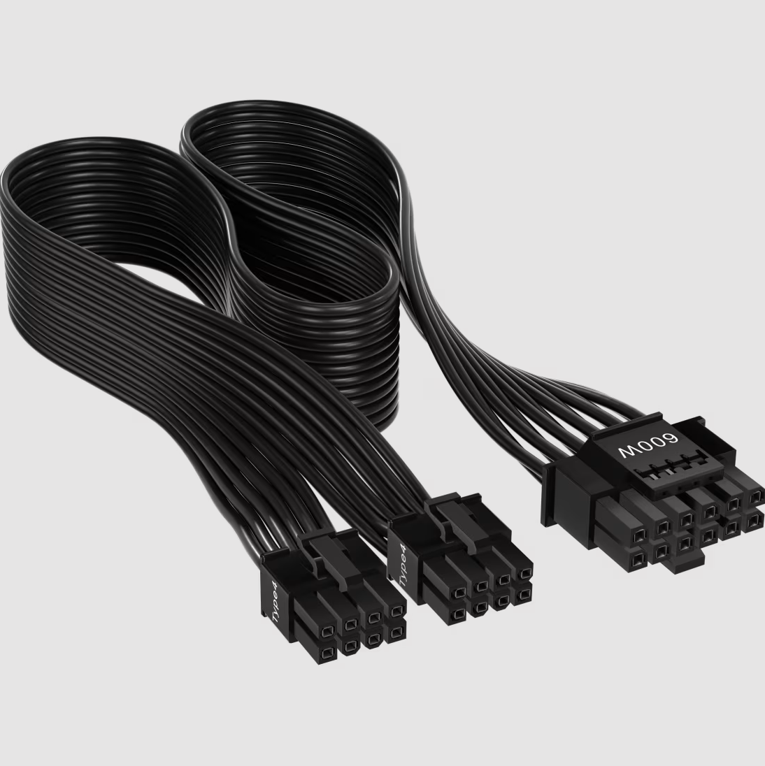

Einnig valdi ég Power Supply frá Corsair þar sem þeir hafa neitað að taka þátt í þessu High Power plögg rugli og gerði annarskonar lausn á sínum enda. Mikið öruggara.
Ég hefði viljað sjá 5090 með 2 plögg.
https://www.corsair.com/us/en/p/pc-comp ... cp-8920284
Screenshot 2025-02-11 193834.png (501.82 KiB) Skoðað 11595 sinnum
Síðast breytt af olihar á Þri 11. Feb 2025 19:41, breytt samtals 1 sinni.

olihar skrifaði:Einnig valdi ég Power Supply frá Corsair þar sem þeir hafa neitað að taka þátt í þessu High Power plögg rugli og gerði annarskonar lausn á sínum enda. Mikið öruggara.
Virðist enginn vera öruggur:
https://www.reddit.com/r/pcmasterrace/comments/1hxms4f/defective_corsair_600w_pcie_50_12v2x6_type4_psu/

Þetta mun bara vera endalaust vesen meðan þetta tengi þolir svona lítið að eitthvað fari úrskeiðis. Staðall sem þolir 600W ætti að þola að sum tengin séu með minna samband en önnur og annað slíkt, í raun ætti það að þola helst 1200w+ ef ekkert er í ólagi. Þetta er bara svipað og vera með pall í garðinum sem þolir 150 kg og ekki gramm meira, á endanum mun einhver falla í gegnum hann þegar hann hoppar eða dettur.

Það á að vera load balancing á köplunum. Það er algjörlega galið að allt geti flætt yfir stakan vír og hinir vírarnir með ekkert load.
