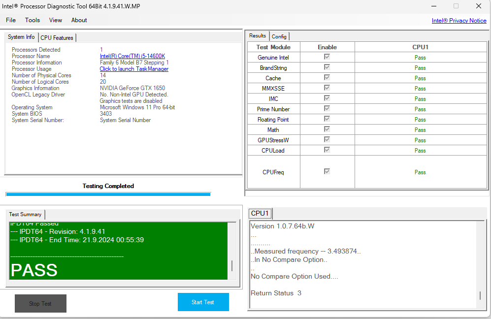

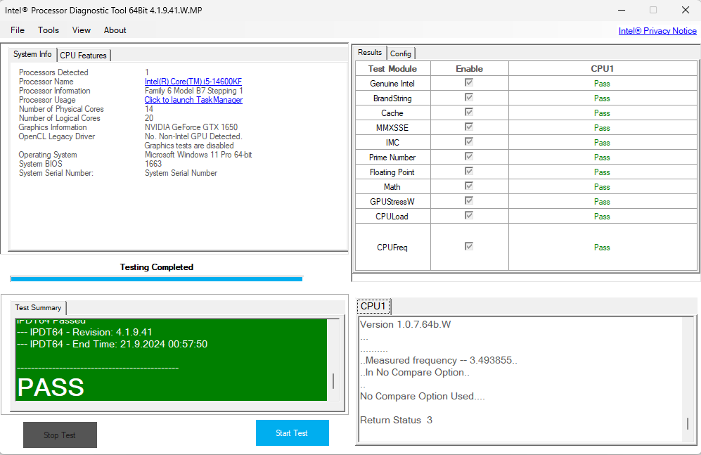

Ég var að keyra á hefðbundnum gildum í bios. Þannig að það er ólíklegt. Ég er með Intel(R) Core(TM) i5-14600K 3.50 GHz (borðvél, tölva sem ég spila leiki og fleira) og síðan Intel(R) Core(TM) i5-14600KF 3.50 GHz (þjónatölvan).
Þetta byrjaði eftir að ég uppfærði í microcode 0x129. Það er áhugavert að það eru 25 dagar milli BSOD á Windows 11 þjónatölvunni hjá mér. Það er ekkert á milli þessara dagsetninga.
Það eru einnig engin merki um það hjá mér að örgjörvarnir séu skemmdir. Þar sem þeir fóru örugglega aldrei upp fyrir 1.55V hjá mér.
Núna var það sem krassaði

Pósturaf jonfr1900 » Fös 20. Sep 2024 23:04
Hérna er prófun á borðtölvunni. Pass.
Intel Processor - Check Pass.png (56.92 KiB) Skoðað 4459 sinnum
Hérna er athugun á þjónatölvunni.
Intel CPU Pass - server-crop.png (88.09 KiB) Skoðað 4459 sinnum
olihar
Póstar: 1447
Reputation: 328
Re: Intel Járnhnefi kremur AMDip
Pósturaf olihar » Lau 21. Sep 2024 11:00
Hefðbundnu gildin var það sem grillaði alla Intel örrana.
