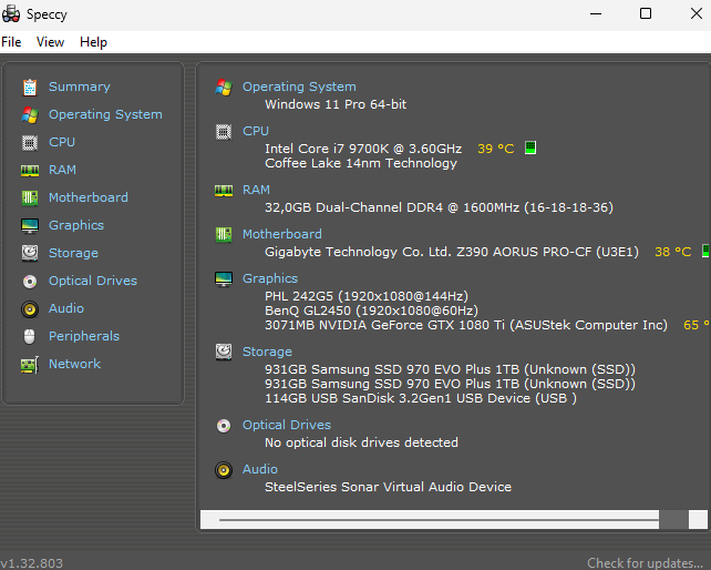

nú er ég farinn að gæla mikið við að uppfæra tölvuna, finnst fpsið vera orðið frekar lítið í helstu leikjum sem ég er að spila..
Vantar inní þetta aflgjafann sem er Corsair RM 850x
ég er alveg til í að eyða einhverjum penge í þetta til að gera hana þokkalega future proof.. hvað myndu menn uppfæra og í hvað?
ég er á leiðinni til rvk eftir rúmlega viku og myndi versla þetta þá

Nýtt skjákort for sure, ert með ágætis móðurborð,örgjörva og minni.
En hvaða leiki ertu að spila og í hvaða upplausn?
Myndi taka 4070 skjákort. Það er ca 60% hraðvirkara en 1080ti sem dæmi.

Moldvarpan skrifaði:En hvaða leiki ertu að spila og í hvaða upplausn?
það eru þessir klassísku cs2 og pubg og svo er ég að detta í Helldivers2 af og til

Ættir að vera mjög góður með GPU upgrade, ég er sjálfur að keyra 10th gen intel og 3070 kort án vandræða.
Re: Uppfærslupælingar
Með 9700K og 4070 kort miðað við GPU heavy load og 1440p spilun væri 24% bottleneck á örgjörva svo að það er minna að græða á því að uppfærar í 4070 nema þú ætlir að uppfæra örgjörva líka eða hugsir þér að gera það fljótlega til að ná að nýta meira en sirka 80% af skjákortinu
Ef þú ert svo að spila á 1080p þá er bottleneckið orðið yfir 30%

Ekkert hættulegt að vera með bottleneck. Bara svekkjandi að vita af 30% meiri performance til staðar í skjakortinu og geta ekki utilize-að það.
Þegar ég smíðaði síðustu tölvu miðaði ég við að vera með 0% bottleneck því ég var að byggja frá grunni og hef ekki hugsað mér að uppfæra næstu árin, og miðað við bottleneck calculator náði ég 0% bottleneck, sem má svo líka spurja hversu nákvæmt er.
En já bottom line, ekkert að því að vera með öflugra skjákort en cpu og eiga inni smá upgrade þar.

Held að það sé bara sniðugast fyrir mig eins og T-Bone segir að byrja á gpu uppfærslu og uppfæra hitt síðar..
hvaða 4070 kort ætti ég að fara í?
Palit kort í Kísildal t.d. 4070 á 130, 4070ti á 170.
Ef þú ætlar að uppfæra CPU í framtíðinni þá væri næs að teygja sig í 4070ti ef þú getur það

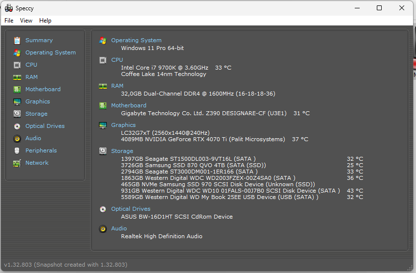

Er í sömu hugleiðingum og J1nX.
En er með gott skjákort en spurning með örgjörva,móðurborð og vinnsluminni.
Hvort að flöskuhálsin sé í örgjörva móðurborði og vinnsluminni.
- Specs.PNG (52.99 KiB) Skoðað 6118 sinnum
- Próf.PNG (980.22 KiB) Skoðað 6118 sinnum

Það er nú enginn rosalegur hraði í þessum vinnsluminnum en örgjörvinn hjá þér er ágætur. i5 13600K er glæsilegur örgjörvi, sem og i5 14600K. Þá þarftu að færa þig yfir í annað móðurborð vegna stærri örgjörva og þá myndi ég taka DDR5 support. Þetta er auðvitað orðið stærri pakki og gæti verið að kosta:
Örgjörvi c.a. 50.000 kr.
Móðurborð c.a. 35-50þ kr.
Vinnsluminni c.a. 20-35þ kr.
Ný örgjörva kæling gæti verið góð með þessu 20-30þ kr.
En fyrst og fremst eins og margir hafa sagt hér að ofan þá er skjákortið orðið svolítið outdated. Annars er hægt að lenda á góðum dílum á notuðum 3080 kortum á 70-90þ kr. Það er að skila af sér fínum afköstum, fyrir 2K gaming.

Tóti skrifaði:Er í sömu hugleiðingum og J1nX.
Fín tölva, en örgjörvi móðurborð og minni orðið soldið out dated. Vel nothæft en næsta uppfærsla for sure fyrir þig. 9600k vs 14600k er 30-60% munur á performance, eftir því hvað þú ert að nota hann í.
