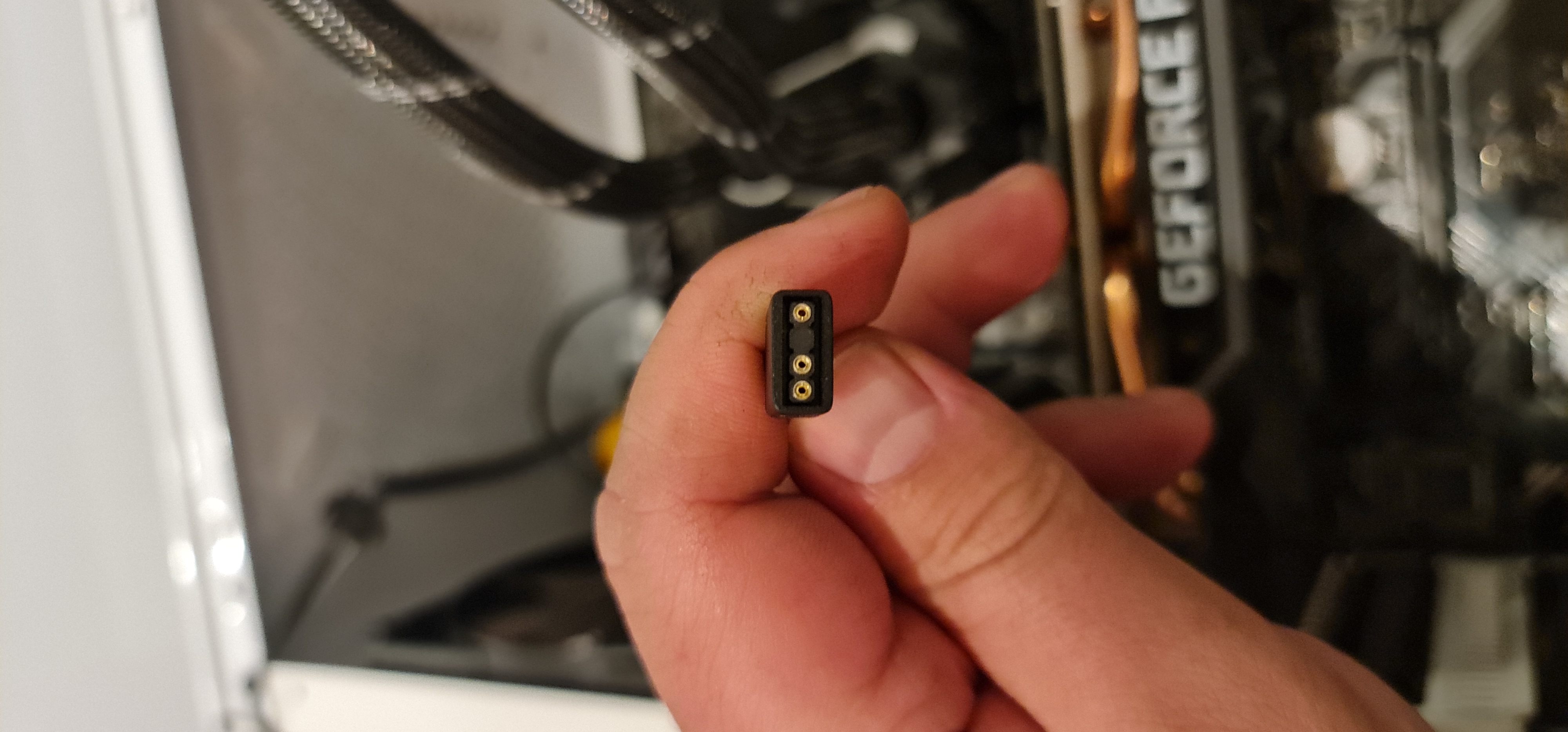

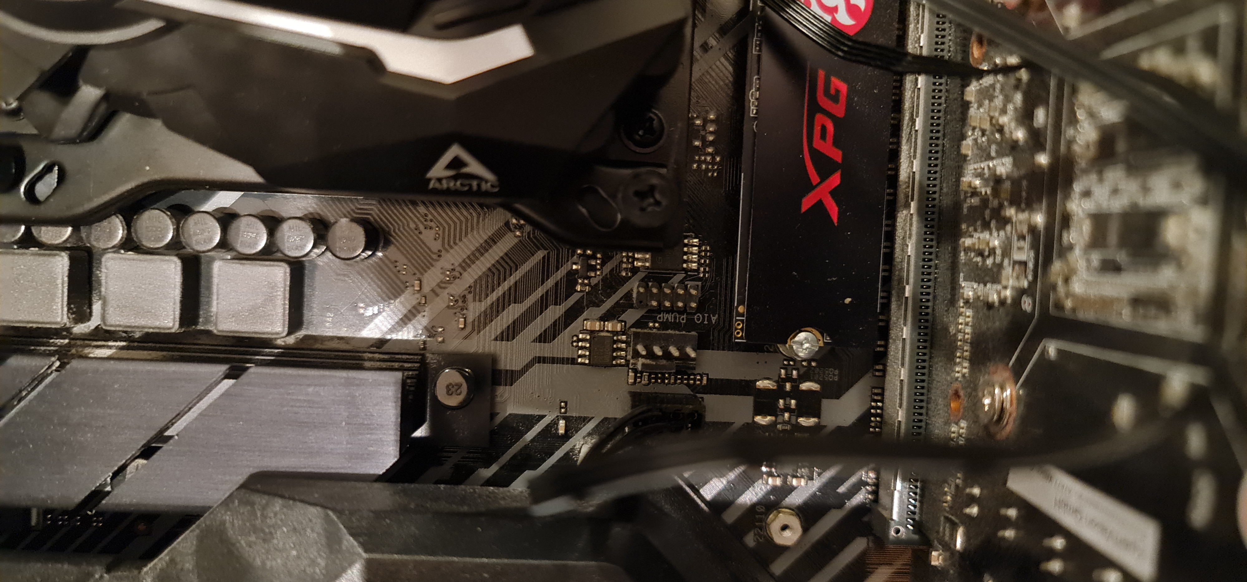

Sælir keypti þennan vökvakælingu og þar er pump tengi með 3 pinnum semsatt 1 2 3fake 4. Og ég á ekki neinar pinnar í móðurborðinu sem eru með bara 3 pinna með laus inná milli. Á boardinu er eitt sem stendur aio pump en þar eru 9 pinnar. Hvað á maður að gera.

þetta aio pump er usb tengi til hægri og fan controller til vinstri, og þessi snúra sem þú ert með er argb tengi sem er bara fyrir ljós

Sníld ég prófaði að kveikja og allt gengur vél takk
