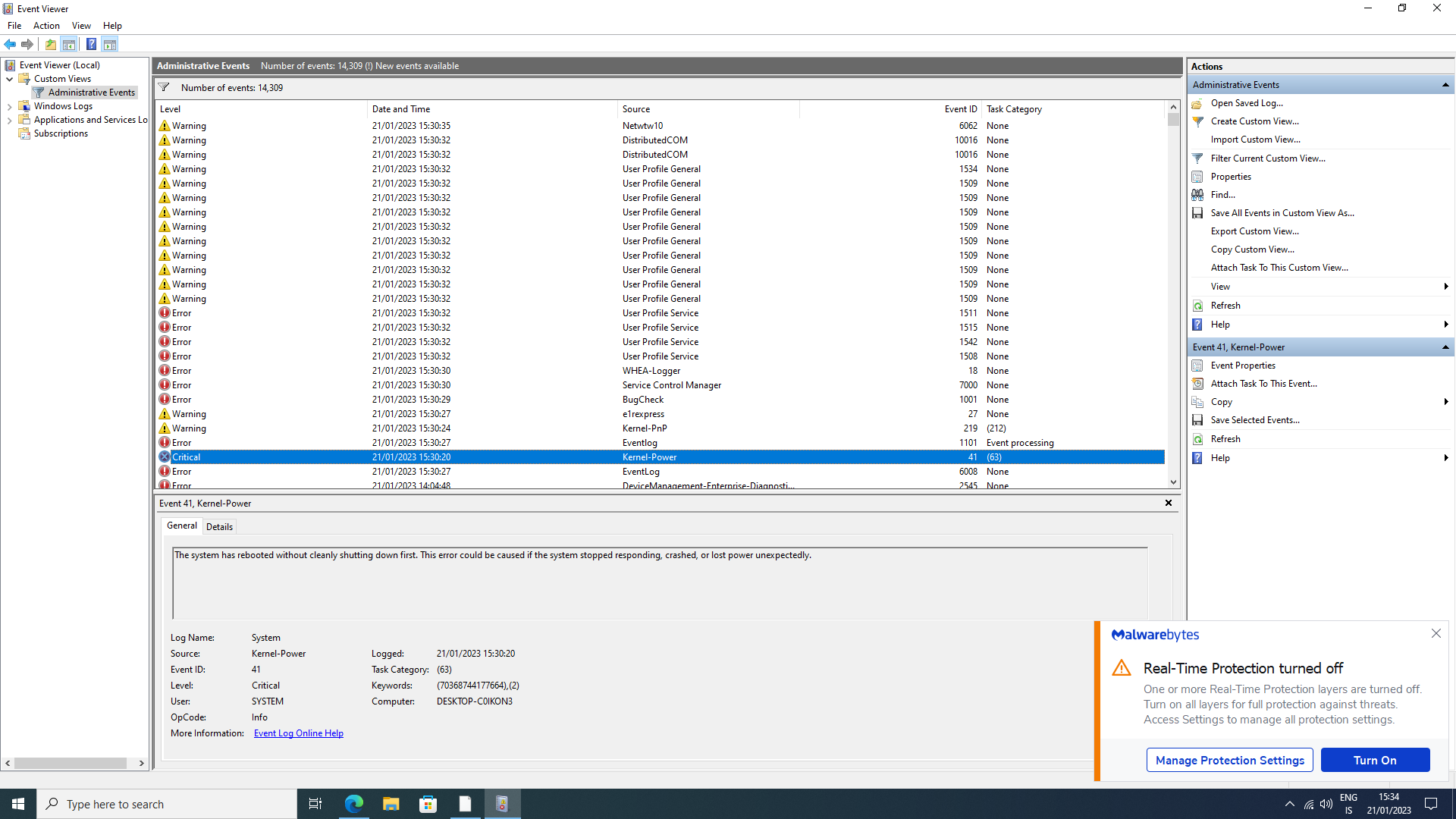

Crash 15:30.
- Screenshot (1).png (205.76 KiB) Skoðað 10987 sinnum
Cosmos C700M--AMD 5900X--Asus Strix x570-E--6800XT Red Devil limited-- Seasonic Prime Platinum 1300W-- Samsung 840 SSD 126gb- Samsung NVME 980 pro 512gb-- Teamgroup NVME 1TB--G Skill 3200Mhz CL 14 2x8 GB- EKWB 360 AIO

Re: Warzone 2 Crash
Hvað stendur þarna í Error? Frændi minn, sem heitir einnig Haraldur, hefur verið að fá sömu Kernel 41 villu, við prufuðum að hreinsa út driver með DDU (líkt og Alfa mældi með) en hef ekki heyrt í honum hvernig það fór. Hann er með GTX 1080 kort

Re: Warzone 2 Crash
Ingisnickers86 skrifaði:Hvað stendur þarna í Error? Frændi minn, sem heitir einnig Haraldur, hefur verið að fá sömu Kernel 41 villu, við prufuðum að hreinsa út driver með DDU (líkt og Alfa mældi með) en hef ekki heyrt í honum hvernig það fór. Hann er með GTX 1080 kort
Kernel 41 er The system has rebooted without cleanly shutting down first. This error could be caused if the system stopped responding, crashed, or lost power unexpectedly.

Re: Warzone 2 Crash
Haraldur25 skrifaði:Ingisnickers86 skrifaði:Hvað stendur þarna í Error? Frændi minn, sem heitir einnig Haraldur, hefur verið að fá sömu Kernel 41 villu, við prufuðum að hreinsa út driver með DDU (líkt og Alfa mældi með) en hef ekki heyrt í honum hvernig það fór. Hann er með GTX 1080 kort
Talaði við frænda minn, hann hefur ekki lent í veseni eftir DDU uninstall og reinstall á driverum.

Templar skrifaði:Átt að getað notað PBO en þetta er stundum jaðarvandamál og því á að byrja að klokka allt niður þegar crash byrja, til hamingju og núna veistu hvað var að valda þessu. Minn gamli 5950X var ekki neitt betri í leikjum á PBO vs. stock, ég prófaði og bennchaði PBO en endaði svo að nota það aðeins í undervolting.
Já ég hef verið að spila með pbo á síðan ég eignaðist 5900x og 6800xt og hef ekki verið í neinum vandræðum.
Núna var tölvan búin að vera ónotuð í hálft ár fyrir utan að skrifa vinnuskýrslur.
Tók mig á og ákvað að uppfæra allt sem var að biðja mig um uppfærslu og byrjaði að spila leiki og þá byrjaði þetta.
Uppfæra þetta normal stuff ásamt gpu driverum og chipsetti.
Var að crasha í öllum leikjum. En öll stress test í lagi...
Prófa mig áfram.. Geri ddu og skelli pbo bara aftur á til að tjekka
