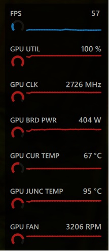

Ég hef tekið eftir smá thermal throttling, ég er reyndar með mjög þröngan og lokaðan kassa.
Ef ég hef hann lokaðan og leyfi viftunum að snúast þá er ég að toppa í 95° eftir 20 mín spilun í Cyberpunk með RT Ultra í 3440x1400p
En ef ég hef hann opinn þá er sagan önnur. Hærri klukkuhraði, minni hiti og meira FPS

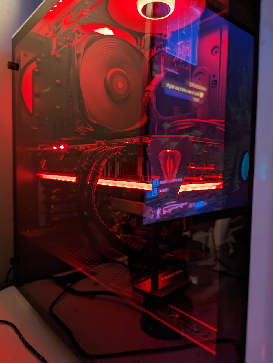

Hérna er svo pyntingarklefinn sem um ræðir.

Ok ert ekki að toppa þarna í 110c en þetta er mikill munur á GPU og Hotspot, á nvidia kortunum er 20c mikið, flestir eru með 10 til 15c á bæði 3090 og 4090 í mismun. Er með sjálfur 6 til 9c hjá mér.
