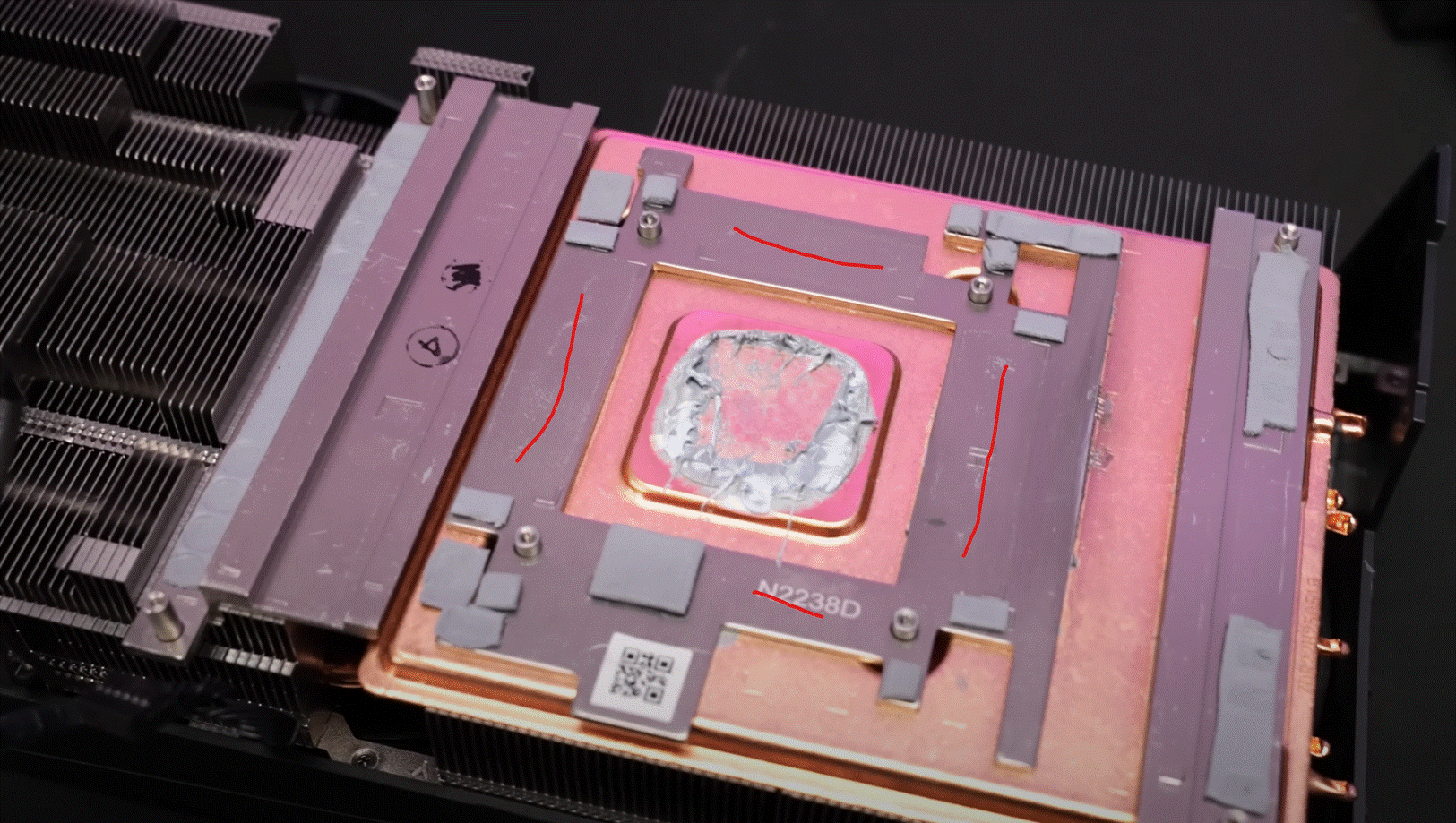

Bakhlið MSI Suprim X 4090 - Hlussupaddar þarna, mesta sem ég hef séð. Þetta er það mikið að með kortið í turni og lárétt uppsett í PCI slott þá er þetta að fara að verða hitasafnari, kemur hins vegar aldrei fram í reviews þar sem menn setja svona kort í Open Bench og lóðrétt.
Bakhlið Palit 4090, ekkert sem hitnar.

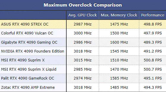

Techpowerup samaburður á OC í viðhengi - óverulegur munur, sá einn sem tók sitt GameRock í 3040MHz á core á lofti, einn hérna á þessu spjallborði sem er þegar búinn að því.

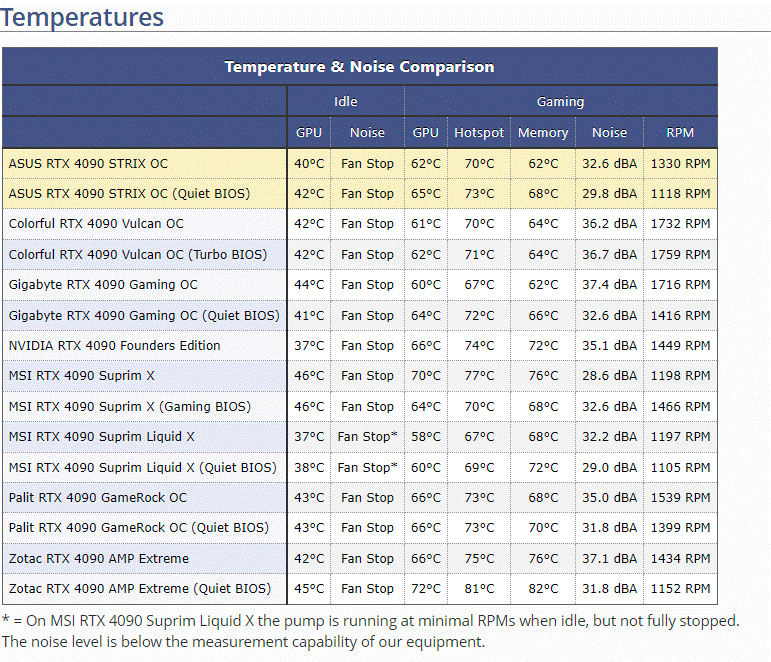

Myndi nota þessa töflu um hávaða sem er í viðhengi til að stýra kaupunum mínum, nokkur kort þarna sem ég myndi ekki vilja, er að keyra mitt GameRock með limited fan curve eða quiet bios. MSI með hljóðlátasta kortið eins og vanalega og sýndist mér það í upphafi að þeir væru með þéttasta kælinn eins og á 3090 seríunni. Menn munu samt áfram sjá MSI og Asus með hæstu yfirklukkin, þetta er svokallaður positive bias en þeir sem kaupa kortin eru þeir sem að tinkera mest fyrir utan það að voltmodda. Hvaða kort myndi ég kaupa ef ég ætlaði að voltmoda, FE eða MSI Suprim. Án voltmodda eða vatnskælingu, Palit eða MSI, Strixinn og Giga Master er svona eins og gaur í 3 hettupeysum því hann er að reyna að lúkka massaður, all show no bang.

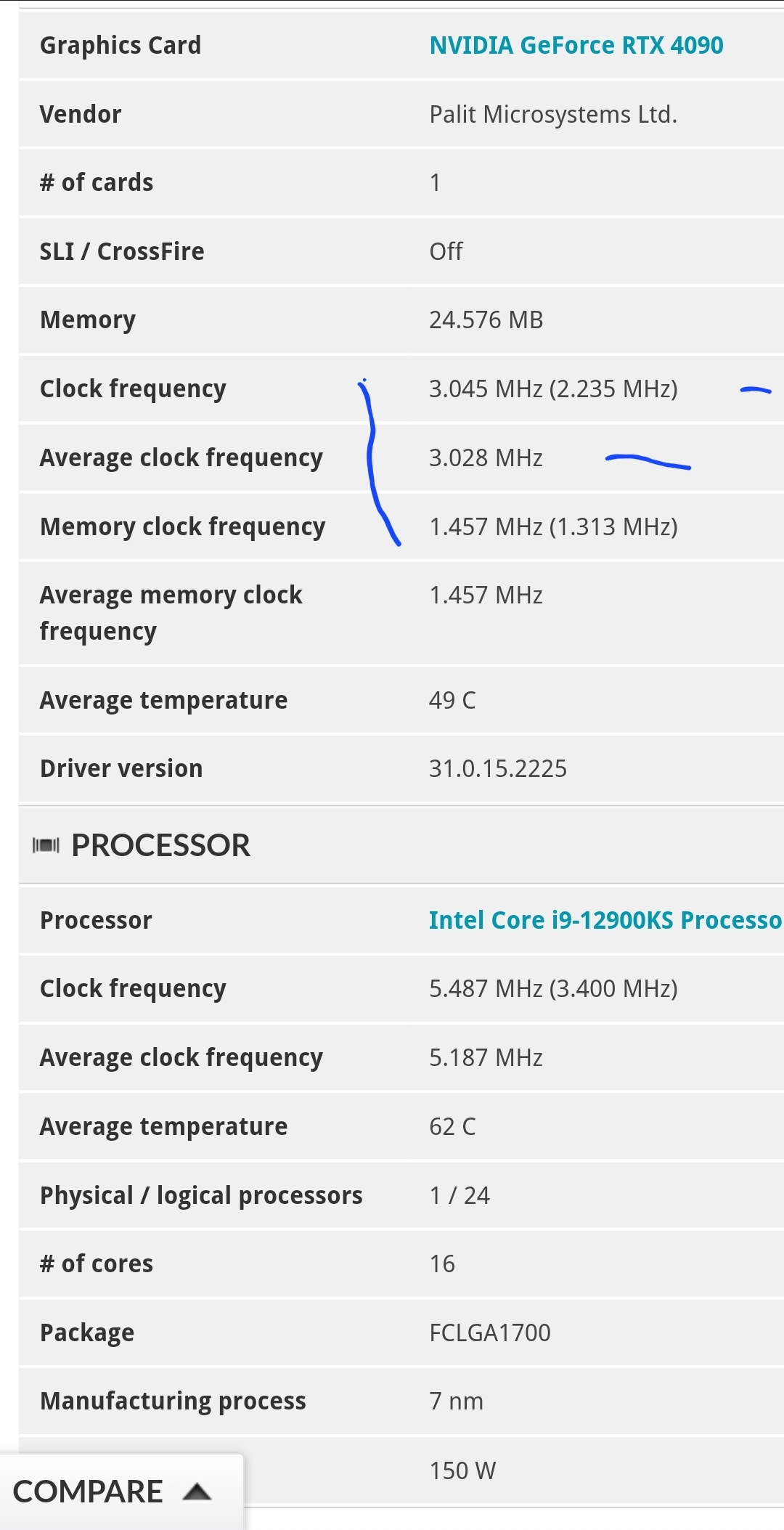

Mitt eigið run á Gamerock 4090 500W max TBP.
Kortið óbreytt og í kassa. Meira OC en Der Bauer fékk á Gigabyte 4090 Master, mun stærra kort með 600W spennuvirki á opnum test bench vertical mount.

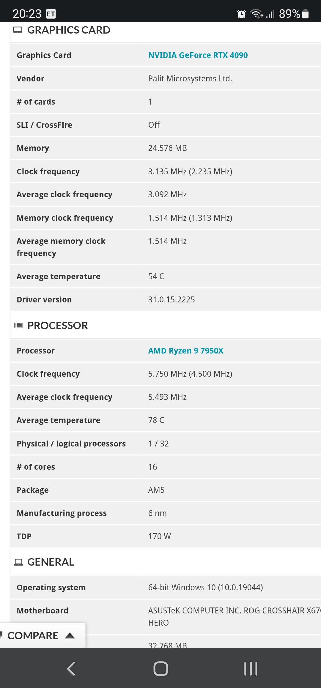

Kortið hans Fletch, hann er að ná betra OC en 98% af TechTubers.
