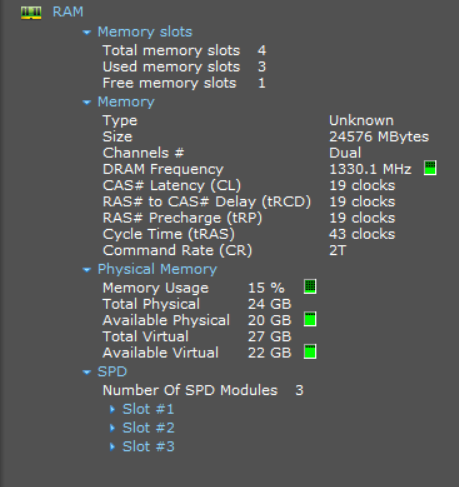

Pósturaf HalistaX » Mán 04. Apr 2022 12:33
Var að henda 3 kubbum í vélina. Þetta eru CL16 kubbar en samt stendur CL19 þarna? Þarf ég að breyta einhverju í BIOS eða er ekkert must að hafa þetta rétt og ég get hætt að spá í þessu án vandræða?
Ef 3 kubbar telst ait í dag, þá myndi ég meira að segja sætta mig við þessi 24GB ef það myndi þýða að ég gæti sparað mér 9k fyrir þessum nýja kubb...
Ég ÞARF svo sem ekki svona mikið RAM, langaði bara að prufa að bæta smá við til að sjá hvort ég gæti þá haft meira drasl opið í einu en áður. Ég er ekki að fikta í þessu fyrir einhverja leiki eða eitthvað þannig.
TheAdder
Póstar: 933
Reputation: 252
Re: Tölvan vill ekki boota með 4x8GB RAM kubbum
Pósturaf TheAdder » Mán 04. Apr 2022 13:08
Til þess að virkja "yfirklukkaða" fídusa í minninu, eins og þrengri timings og hærri klukkutíðni, þá þarftu að virkja XMP prófílinn (AMD er með annað nafn minnir mig) í BIOSnum hjá þér.
Ef þú virkjar ekki þennan prófíl, þá keyrir minnið hjá þér bara á "standard" stillingum. Ertu búinn að virkja einhvern XMP prófíl?
HalistaX
Póstar: 2534
Reputation: 379
Staðsetning: 800
Pósturaf HalistaX » Mán 04. Apr 2022 14:10
TheAdder skrifaði:Til þess að virkja "yfirklukkaða" fídusa í minninu, eins og þrengri timings og hærri klukkutíðni, þá þarftu að virkja XMP prófílinn (AMD er með annað nafn minnir mig) í BIOSnum hjá þér.
Nei hef ekkert komið nálægt XMP.
Eru standard stillingar samt ekki alveg plenty plenty? Núna get ég amk verið með slatta af tabs í Opera, nokkur sequence í Premiere Pro og svo tilfallandi hitt og þetta í gangi í einu og er að nota tæp 9GB af RAMinu, 37% usage af öllu draslinu skv Task Manager... Er samt með allt of mikið af tabs opna í Opera, þyrfti að loka nokkrum þeirra.
Að geta verið með Premiere Pro, einhverja Tabs opna í Opera og svo whatever else ég mun koma til með að opna og loka eftir þörfum var svona aðal ástæðan fyrir því að fara í meira en 16GB. 16 dugaði svo sem alveg í það en vildi fá smá auka breathing room.
Ef það sér enginn neitt að 3 kubbum, þá sé ég sjálfur ekkert að því að nota vélina þannig þangað til ég tými því aðeins meira að fjárfesta í þessum fjórða. Ef ég get mögulega sleppt því að gera það í þessum mánuði þá geri ég það auðvitað.

Pósturaf TheAdder » Mán 04. Apr 2022 15:22
HalistaX skrifaði:
Ef þú kveikir á XMP þá kreistirðu út einhverjar prósentur af vinnslu, með sýnist mér betri timings á þessu minni sem þú ert með. Fyrir flesta skiptir það ekki miklu máli.
Ég man ekki betur en tækni youtube rásir hafi verið að gera prófanir nýlega með svona mismatched minni, mistór á hvorri rás og svoleiðis, og fengið þá niðurstöðu að vinnslan væri ekki verri þannig.
