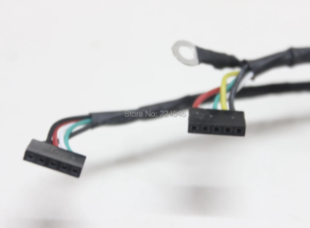

Re: G815 lyklabord virkar ekki
Zethic skrifaði:Sýnist á móðurborðinu vera bæði USB 2 og 3 tengi. Það þarf örugglega að vera tengt í USB 3+ (blátt er USB 3, rautt er USB 3.2)
Prufaðu að tengja í þau, slökkva á usb-passthrough á lyklaborði og endurræsa
Kíktu líka í BIOS hvort þar séu stillingar fyrir usb tengi. Minnir að á mínu sé stilling til að setja öll usb í version 2 (USB 2 semsagt)
https://tech-fairy.com/what-is-the-mean ... red-black/
Þetta lyklaborð notar USB 2
https://www.aliexpress.com/item/1005001744520811.html
