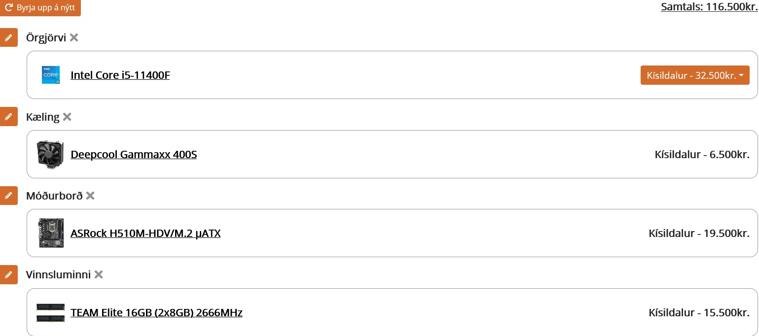

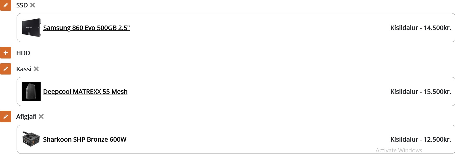

Ég ætla að setja saman kassa handa konunni, hún notar hana mest til að spila basic leiki eins og Diablo, League of Legends og svoleiðis en væri næs að geta spilað Cyberpunk, svo er hún eitthvað í Photoshop.
Hvernig líst ykkur á þessa samsetningu? Vantar skjákort þar sem ég er nú þegar með skjákort til (970 - veit ekki besta kortið en mun uppfæra það seinna er á pínu budget eins og er)

Ég mundi gera þetta svona.
https://builder.vaktin.is/build/4CBD3
Þetta mb styður 3200mhz sem er hámarks hraði fyrir 11400 örrann (hitt gerir það ekki) og þá getur þú uppfært í 3200mhz ram. Sama mb er til hjá kísildal fyrir smá hærri upphæð ef þú vilt kaupa allt á sama stað.
Ég veit ekki hvað útsalan er lengi hjá TL en þessi M.2 diskur á þessu verði eru kjarakaup.

Pósturaf Gerbill » Sun 22. Ágú 2021 17:36
Bangsimon88 skrifaði:Ég mundi gera þetta svona.
Kærar þakkir fyrir ábendingarnar!
Líst vel á að taka hraðari minni og var ekki búinn að taka eftir þessu tilboði á M.2 diskinum en mun grípa svoleiðis!
