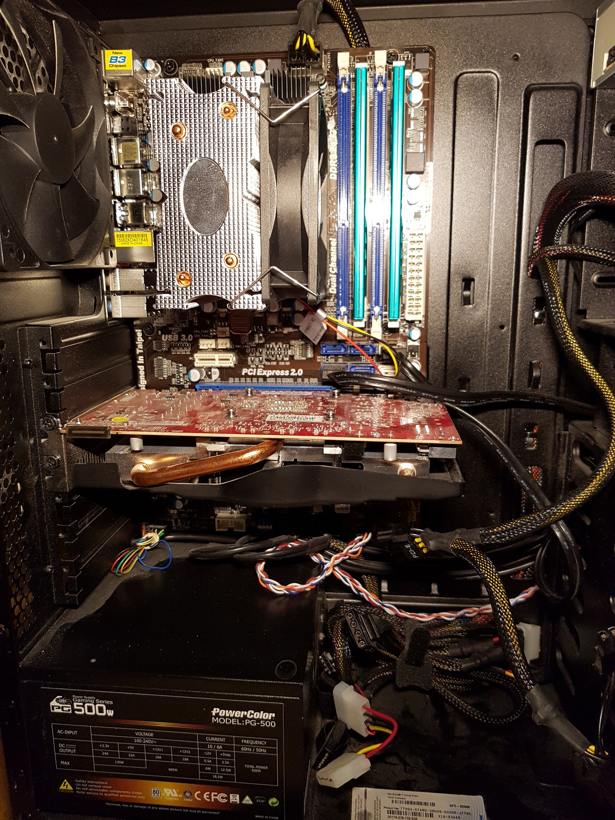

Ekki viss um hvað er inni í henni, en sendi mynd ef það hjálpar eitthvað

Pósturaf flugi » Mán 30. Jan 2017 20:53
Ætla að reyna að senda mynd

Pósturaf worghal » Mán 30. Jan 2017 22:54
ertu nokkuð að reyna að kveikja á henni eins og hún er á myndinni?
það vantar að tengja bæði 24 pin í móðurborðinu og 6 pin á skjákortinu...

Pósturaf flugi » Þri 31. Jan 2017 08:43
Aha takk fyrir þessar upplýsingar. Búin að tengja 24 pinna tengið, en hvar á 6 pinna tengið að tengjast?

Pósturaf I-JohnMatrix-I » Þri 31. Jan 2017 08:55
6-pinna tengið tengist í skjákortið, það ætti að vera plögg "framan á því". Hægri hliðin séð frá myndinni sem þú póstaðir.

Pósturaf flugi » Þri 31. Jan 2017 09:23
Já, fann það:) Takk kærlega fyrir hjálpina allir:):):)
