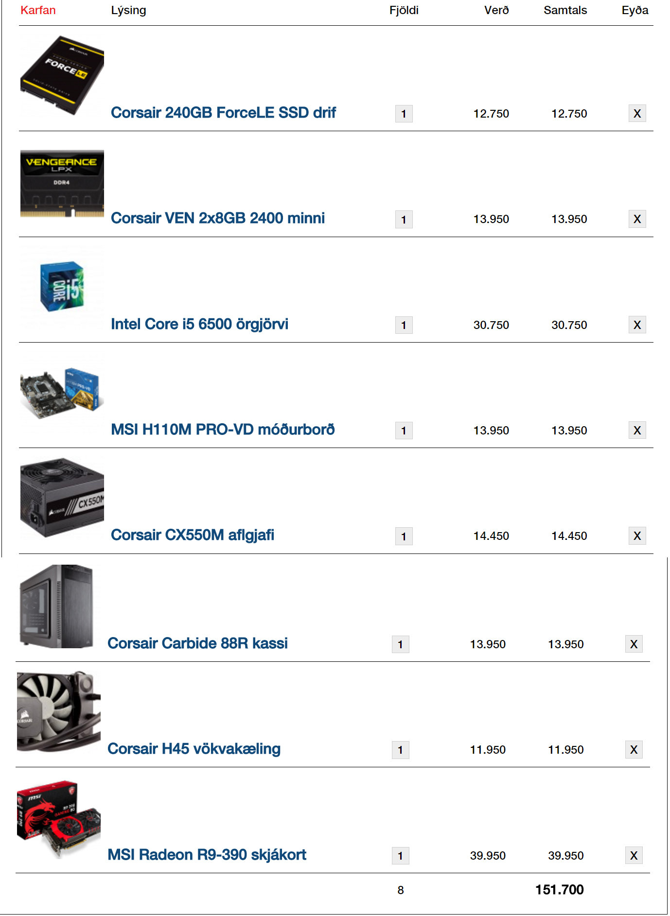

Verð að taka undir það sem Moldvarpa segir en ef þú átt við alveg aðra vél
Þá er þetta hugmynd nema að í henni er ATI skjákort, það er þó ekkert nvidia kort sem þú færð fyrir 40 þús sem nær þessu í getu nema með 3gb innbyggðu minni.

Re: 120-150þús 1080p 144hz Gaming Build
varðandi buildið hérna.
Hugmyndin þarna i5 Sky er góð
En bara með örfáum þús þá færðu mun betra móðurborð. Þetta móðurborð er ekki með M.2 slot og þegar þeir SSD verða ódýrari þá er gott að þurfa bara plug and play. þannig mæli með að passa upp á það.
dumpaðu vatnskælingunni hún skiptir ekki svo miklu máli núna. getur alltaf upgrade seinna.
betra skjákort!
AMD eru því miður að skíta á sig og þetta kort er mjög orkufrekt og 550 just dont cut it.
fáðu þér frekar 1060 eða 1070 kort.
Eyddu örlítið meira og fáðu miklu meira
betra skjákort!

Alfa skrifaði:Verð að taka undir það sem Moldvarpa segir en ef þú átt við alveg aðra vél
Er ég að misskilja eða?
Er það ekki gagnslaust að hafa vökvakælingu á non-k örgjörva?

Hugmyndin var náttúrulega að halda þessu undir 150 þús, enda segir höfundur 120-150 þús og hann segir að vatnskæling sé plús af því hann vill slíkar
En auðvitað er hægt að bömpa þetta upp í 170 þús og fá betra móðurborð og 1060 gtx 6gb. Er engin AMD maður en 8gb 390 AMD er fínt kort meðan maður fengi bara 1060 GTX 3gb fyrir 10% meira verð. 3gb memory buffer er ekki beint gáfulegt þó þetta sé 1080P.

Afhverju? Í fyrsta lagi þá biður höfundur um slíkt og í öðru lagi finnst sumum slíkt svalt og í þriðja lagi er það ekki skrifað í biblíuna að maður verði að yfirklukka þó maður sé með vatnskælingu

''Sælir, er semsagt að skoða/leita af 120-150þús 1080p 144hz Gaming Build'' Hann er líka að tala um tölvu sem höndlar 144fps ef ég skil rétt. Vandamálið er að hann segir ekki hvaða leiki hann er að reyna að ná í 144hz

Alfa skrifaði:Hugmyndin var náttúrulega að halda þessu undir 150 þús, enda segir höfundur 120-150 þús og hann segir að vatnskæling sé plús af því hann vill slíkar
Eins og hann segir í byrjun að Intel og Nvidia er must.
Plús Radeon RX 480 er betri en R9 og jafn dýr. og fyrir sama verð færðu 1060 sem er örlítið betri en RX480

Afsakið 10k dýrara en samt

Bæta við að ef móðuborðið er ekki issiue
http://www.computer.is/is/product/uppfa ... 5-4590-8gb
50k fyrir i5- skítið móðuborð og ddr4

Hvaða örgjörva er OP með? Er til 4460K (takið eftir Káinu)? Er hann til? Er hægt að overclocka hann?
Anyways, óháð því hvað OP vill spila, þá er þetta spurning um að fá mest gaming bang for the buck. Þetta er gott 1150 móðurborð, af hverju ekki að nýta það? Hann á fínt ram og fínan aflgjafa.
Eins og Moldvarpan þá held ég að besta lausnin sé 1080 og málið dautt. Ef OP hefur áhyggjur af að CPU sé ekki að duga þá er ég með aðra lausn.
Kaupa i7-4790K og einhverja vökvakælingu (þó ég myndi reyndar frekar kaupa stóru Noctua kælinguna, ódýrari og hljóðlátari), overclocka dýrið ef það heillar og skella svo skjákorti í. Aflgjafinn á alveg að ráða við þetta, meira að segja vel overclockað.
Örri i7-4790K 52K Hjá start
GTX 1070 79K
Kæling 25K
Samtals 155. Hægt að færa sig niður í 1060 6GB (ennþá massa gott skjákort) og bæta SSD við.
Örri i7-4790K 52K
GTX 1060 6GB 50K
Kæling 25K
SSD 500 GB 25K
Samtals 152. Ef 152 er of hátt er hægt að leika sér með þetta. Nota viftu í staðinn fyrir vökvakælingu eða kaupa 4690K í Tölvutækni.
GTX 1070 79K
Kæling 25K
Örri i7-4790K 52K
GTX 1060 6GB 50K
Kæling 25K
SSD 500 GB 25K
