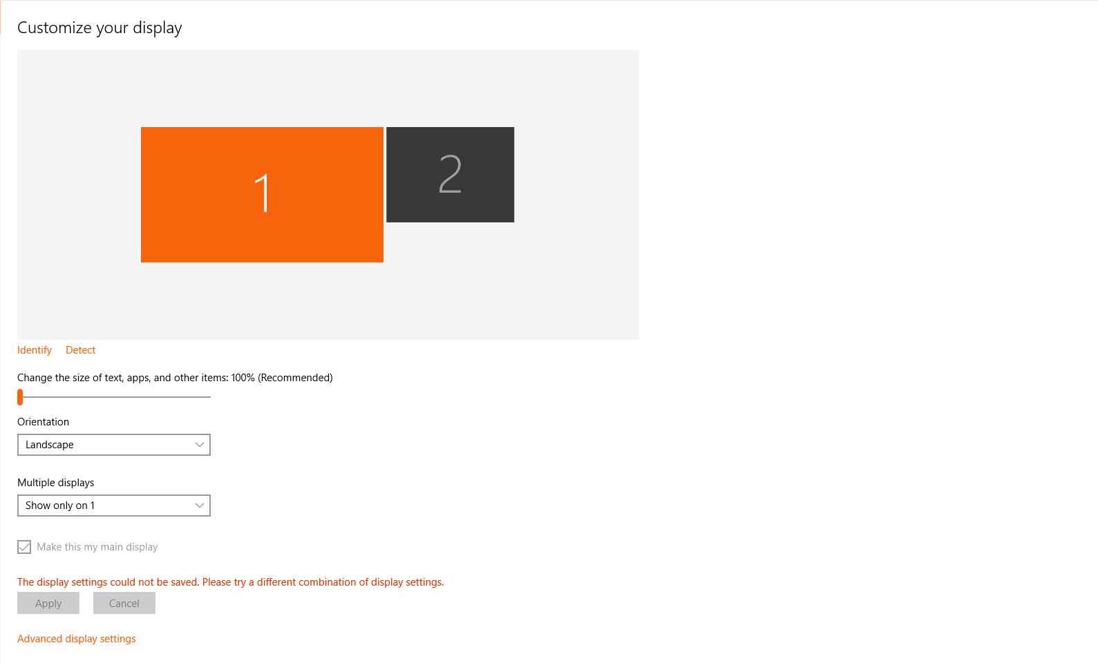

Sælir, ég er með 2 skjái tengda við tölvuna mína sem er með AMD Sapphire HD 6970 2GB skjá korti. Einn skjárinn er tengdur með einhverju hvítu tengi í hvítt tengi og hinn tengdur með HDMI í hvítt tengi. Þegar ég fer í settings til að gera extended display þá kemur upp error
Gæti einhver hjálpað mér?
Takk fyrir
Takk fyrir

Re: Hjálp með Skjáina mína
brain skrifaði:Myndi byrja á að prófa skjáina í sitt hvoru lagi.
Einn í einu.
Ég geri það alltaf þegar ég þarf að nota hinn skjáin, báðir virka.
ef þú ert með win10 þá geturðu líka smellt á windows takkann og skrifað "project to a second screen" og þá færðu upp valmöguleika þar.
nidur skrifaði:ef þú ert með win10 þá geturðu líka smellt á windows takkann og skrifað "project to a second screen" og þá færðu upp valmöguleika þar.
Maður getur líka bara ýtt á Windows takkan + P og þá fær maður það upp.
En málið er að ég vill getað notað báða skjáina með Extend en það kemur alltaf error.
Fyrsta sem mér dettur í hug er að ná í nýjasta driver frá AMD (að stock windows driverinn sé ekki að virka rétt fyrir þetta kort). Hinn möguleikinn sem mér dettur í hug að prufa er ef annar skjárinn er með HDMI að tengja hann beint í HDMI tengið á skjákortinu (getur þá verið að þú þurfir að færa DVI snúruna sem verður eftir fyrir hinn skjáinn yfir á hitt DVI tengið á skjákortinu).
Vertu viss um að þeir séu báðir að vinna í sömu upplausn, annars gætirðu lent í vandræðum.
Cikster skrifaði:Fyrsta sem mér dettur í hug er að ná í nýjasta driver frá AMD (að stock windows driverinn sé ekki að virka rétt fyrir þetta kort). Hinn möguleikinn sem mér dettur í hug að prufa er ef annar skjárinn er með HDMI að tengja hann beint í HDMI tengið á skjákortinu (getur þá verið að þú þurfir að færa DVI snúruna sem verður eftir fyrir hinn skjáinn yfir á hitt DVI tengið á skjákortinu).
Þetta eru Samsung Syncmaster 2333 skjáir og eru bara með 1 vga og 1 DVI/hvítt tengi eða hvað sem það er.
Og veistu hvar ég get fengið AMD Catalyst Control Center því ég finn það ekki.
DJOli skrifaði:Vertu viss um að þeir séu báðir að vinna í sömu upplausn, annars gætirðu lent í vandræðum.
Hvernig geri ég það.
Án þess að ég kunni neitt á windows 10 þá bendi ég þér á þennan hlekk.
http://www.thewindowsclub.com/change-sc ... ndows-10-2
SkinkiJ skrifaði:Cikster skrifaði:Fyrsta sem mér dettur í hug er að ná í nýjasta driver frá AMD (að stock windows driverinn sé ekki að virka rétt fyrir þetta kort). Hinn möguleikinn sem mér dettur í hug að prufa er ef annar skjárinn er með HDMI að tengja hann beint í HDMI tengið á skjákortinu (getur þá verið að þú þurfir að færa DVI snúruna sem verður eftir fyrir hinn skjáinn yfir á hitt DVI tengið á skjákortinu).
http://support.amd.com/en-us/download
DJOli skrifaði:Án þess að ég kunni neitt á windows 10 þá bendi ég þér á þennan hlekk.
Þeir eru í sama upplausn en samt sama vandamál
SkinkiJ skrifaði:DJOli skrifaði:Án þess að ég kunni neitt á windows 10 þá bendi ég þér á þennan hlekk.
Haldiði að skjákortið mitt höndli ekki 2 skjái?
http://www.amd.com/en-us/products/graph ... /6000/6970
Enginn sem getur hjálpað mér?
SkinkiJ skrifaði:Enginn sem getur hjálpað mér?
Gæti þetta hjálpað eitthvað ?
http://www.tomshardware.co.uk/forum/339 ... rs-working
Unrelated quote up ahead!
Your GPU supports Eyefinity so it shouldn't be a problem.
http://www.amd.com/us/products/desktop/ ... rview.aspx
You have to watch out for those nasty footnotes, though.
AMD Eyefinity technology works with games that support non-standard aspect ratios, which is required for panning across multiple displays. To enable more than two displays, additional panels with native DisplayPort™ connectors, and/or DisplayPort™ compliant active adapters to convert your monitor’s native input to your cards DisplayPort™ or Mini-DisplayPort™ connector(s), are required. SLS (“Single Large Surface”) functionality requires an identical display resolution on all configured displays.
That is taken from the same link maxtorthelord provided, under the Footnotes section.
OP, your 3 monitor set up will not work with the plug configuration you suggested. One of the displays needs to be connected to one of the card's mini Displayports through an active Displayport adapter in order to work.
AMD has a list of supported adapters here (http://support.amd.com/us/eyefinity/Pag ... ngles.aspx)
http://forums.steampowered.com/forums/a ... 36901.html
Held samt að sumir linkarnir séu gamlir og ónýtir svo það er kannski erfitt að finna það sem þeir voru að linka á þarna í gamla daga
lennti í því um daginn að annar skjárinn hjá félaga mínum var fastur í 1024x768 og ekkert gekk til að breyta því í 1920x1080, tengdur með hdmi og allt.
skjárinn sást bara sem pnp monitor á meðann hinn aðal skjárinn, sem var alveg nákvæmlega eins skjár, kom inn sem fullt nafn á skjánum.
svo gerðum við windows update og þá kom þetta.
worghal skrifaði:lennti í því um daginn að annar skjárinn hjá félaga mínum var fastur í 1024x768 og ekkert gekk til að breyta því í 1920x1080, tengdur með hdmi og allt.
Tjah ég keypti þessa vél bara í byrjun Febrúar sl, þá var hún með Windows 7 en þegar ég upgrade-aði hana í windows 10 þá er alltaf svona Activatre Windows merki í horninu. Svo ég veit ekki hvort ég geti update-að. En ég skal gá hvað ég get gert.
Ég fór líka í Device Manager og Monitors og þá segir að þeir séu báðir Generic pnp Monitor, getur það verið eitthvað?
Hérna eru allar upplýsingarnar sem ég hef:
Þetta eru Generic pnp monitor, Samsung Syncmaster 2333.
Skjár 1 er tengdur með HDMI í skjá kortið og DVI í skjáin, skjár 2 tengdur með DVI í DVI í AMD Radeon 6970 skjákort.
Þeir eru báðir í 1920x1080 resolution.
Allir Driverar eru up to date.
Og sýnir error þegar ég geri duplicate eða extend displays.
Engin sem getur hjálpað?
Ég er desperate fyrir hjálp þarf sem ég þarf að báða.

Prófaðu að tengja skjáinn sem er tengdur með DVI í DVI í hitt DVI tengið á skjákortinu, ef það virkar ekki fá þér DVI í DVI tengi fyrir hinn skjáinn og prófa það (nota bæði DVI tengin).
Mig grunar að vandamálið sé tengt því að skjákortið styður ekki skjái í öllum tengjum á sama tíma, þ.a. HDMI tengið og annað DVI tengið virkar ekki á sama tíma. Þetta ætti því að leysast með því að nota hitt DVI tengið á skjákortinu.
Ég var með ATi 6970 kort og tvo skjái tengda, 1 DVI og 1 VGA, notaði bæði DVI tengin, man alveg eftir því að það var ekki sama hvernig þetta var gert. Upplausn skipti ekki máli, einn skjárinn var 1366x768 og hinn 1920x1080.

Bioeight skrifaði:Prófaðu að tengja skjáinn sem er tengdur með DVI í DVI í hitt DVI tengið á skjákortinu, ef það virkar ekki fá þér DVI í DVI tengi fyrir hinn skjáinn og prófa það (nota bæði DVI tengin).
Takk kærlega fyrir!
Ég tengdi DVI í DVI skjáin í hitt DVI tengið á tölvuni og það virkaði!
Ég vill þakka þér aftur fyrir enn og aftur.
